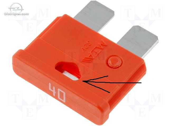

Si nu te-ai gandit sa te uiti la sigurante? Uita-te la 15, la 31..Daca tot esti in zona uita-te la toate 😉

ASa si astea unde se gasesc sub capota langa baterie acolo ?? alea sunt ?? si cum imi dau seama daca nu sunt bune 😃?? ca nu prea ma pricep asa bine:D ms

sigurantele sunt sub bord, scoti cate una si te uiti la ea daca are firul intrerupt

Sunt sub bord, in stanga. Pe capac este si schema lor.
