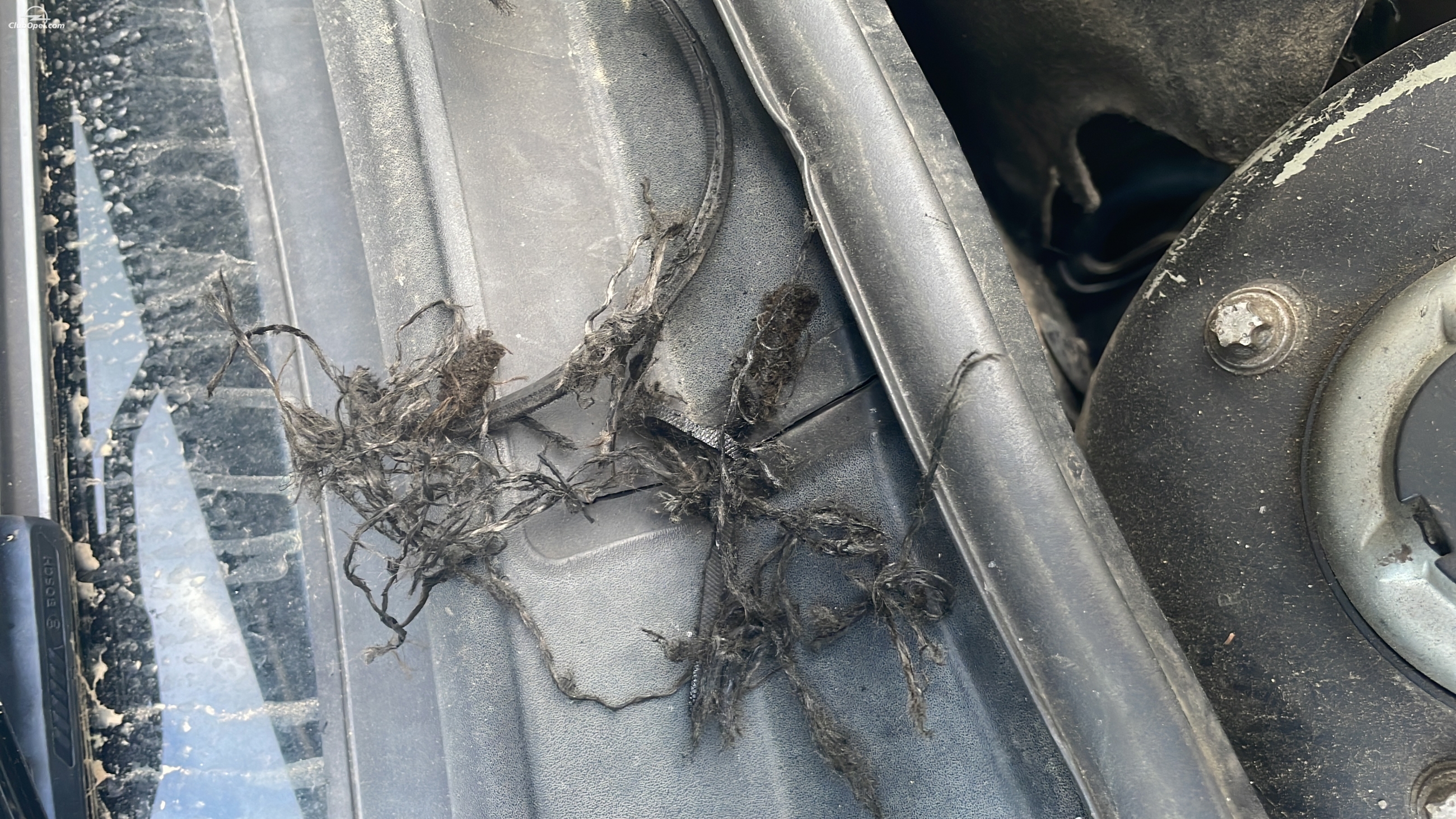

- au montat ambreiajul nou pe vechiul compresor, nu au verificat daca se invarte, si au pornit masina cu compresorul gripat... cureaua de accesorii s-a facut franjuri, s-a incalecat pe rola de distributie de la vibrochen, rezultatul, in pozele de mai jos.

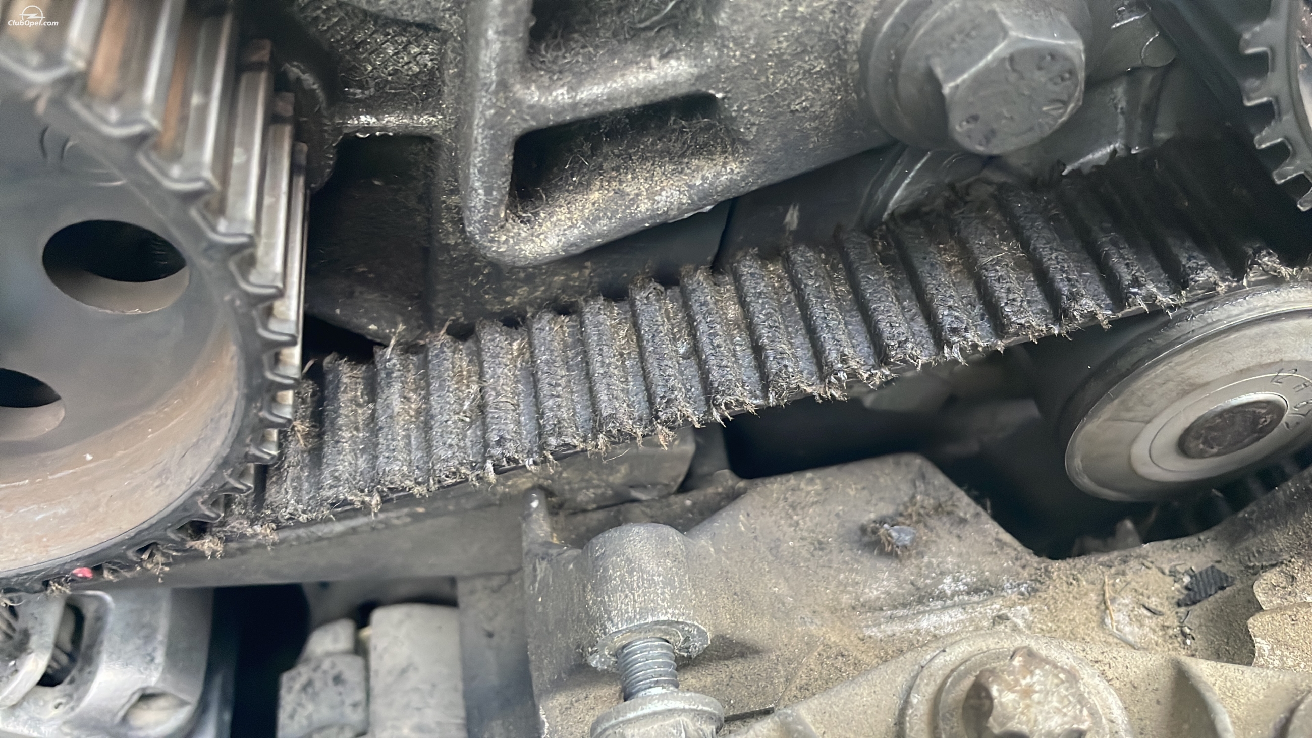

- au desfacut distributia, cureaua sarita 5 dinti (nu rupta), iar rola de la axa cu came avea joc in pana aceea, deci in total vreo 5.5-6 dinti.
- "mecanicul" a montat rola noua de axa cu came, kit distributie Gates, totul nou, distributia pusa la punct cu cale (nu la ochi), vorba romaneasca "n-are domne nimic, sunt un pic culbutorii atinsi".

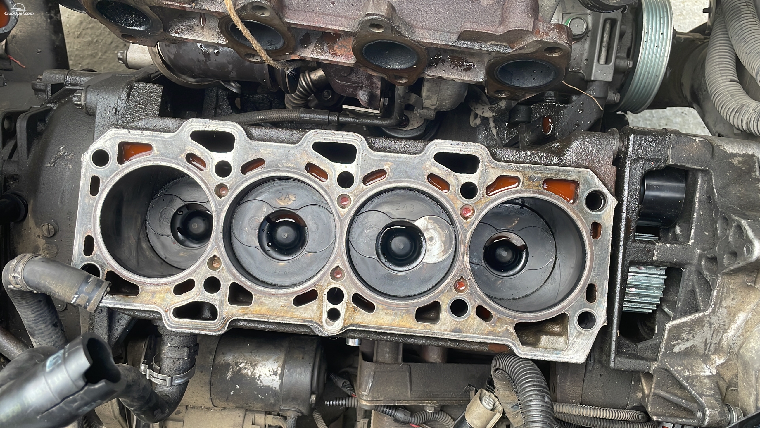

In final, am dat banii pe niste scule pe care nu le aveam (biti ribe pt suruburile de chiulasa, niste e-torx-uri pt rolele de ghidaj) si am desfacut tot motorul singur.

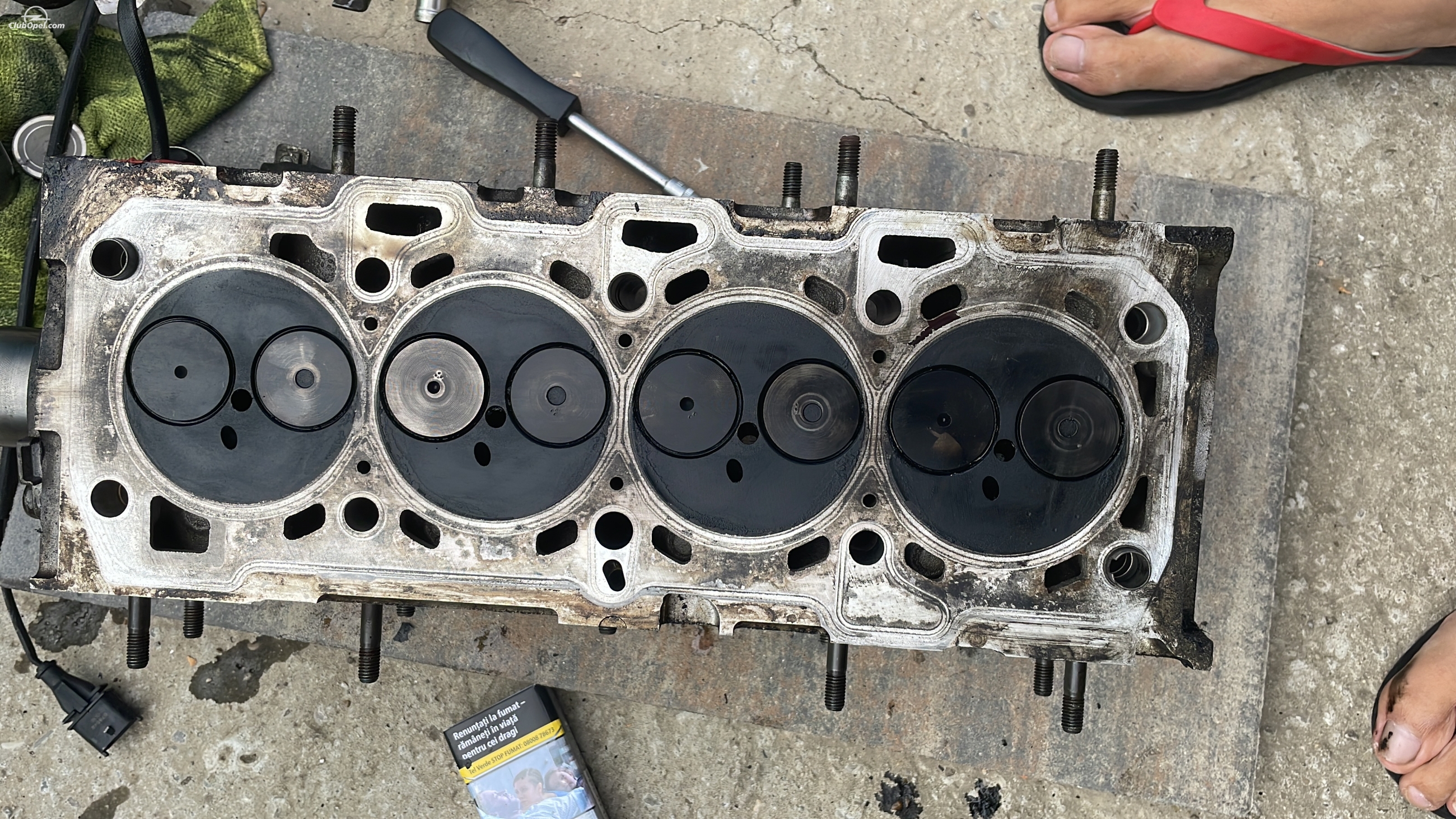

Pozele mai jos, sa-mi spuna cineva mai experimentat care supapa a atins pistoanele, desi ele sunt la fata (am dat axa) jos, supapa de la pistonul 2 (cea lucioasa) avea culbutorul aferent 50% blocat, nu il puteai invarti liber stanga dreapta, si pe poza cu zoom se vede ca e si spart (crapat). Nu i-am verificat si pe ceilalti in detaliu.
Oricum, astept pana saptamana viitoare sa comand o chiulasa SH, pt ca asta de pe masina are un surub care nu mai strange... pe partea cu capacul de o-ring de la axa, surubul care prinde si teava de ungere, si ma apuc de montat. Sper sa termin in Septembrie cu tot.

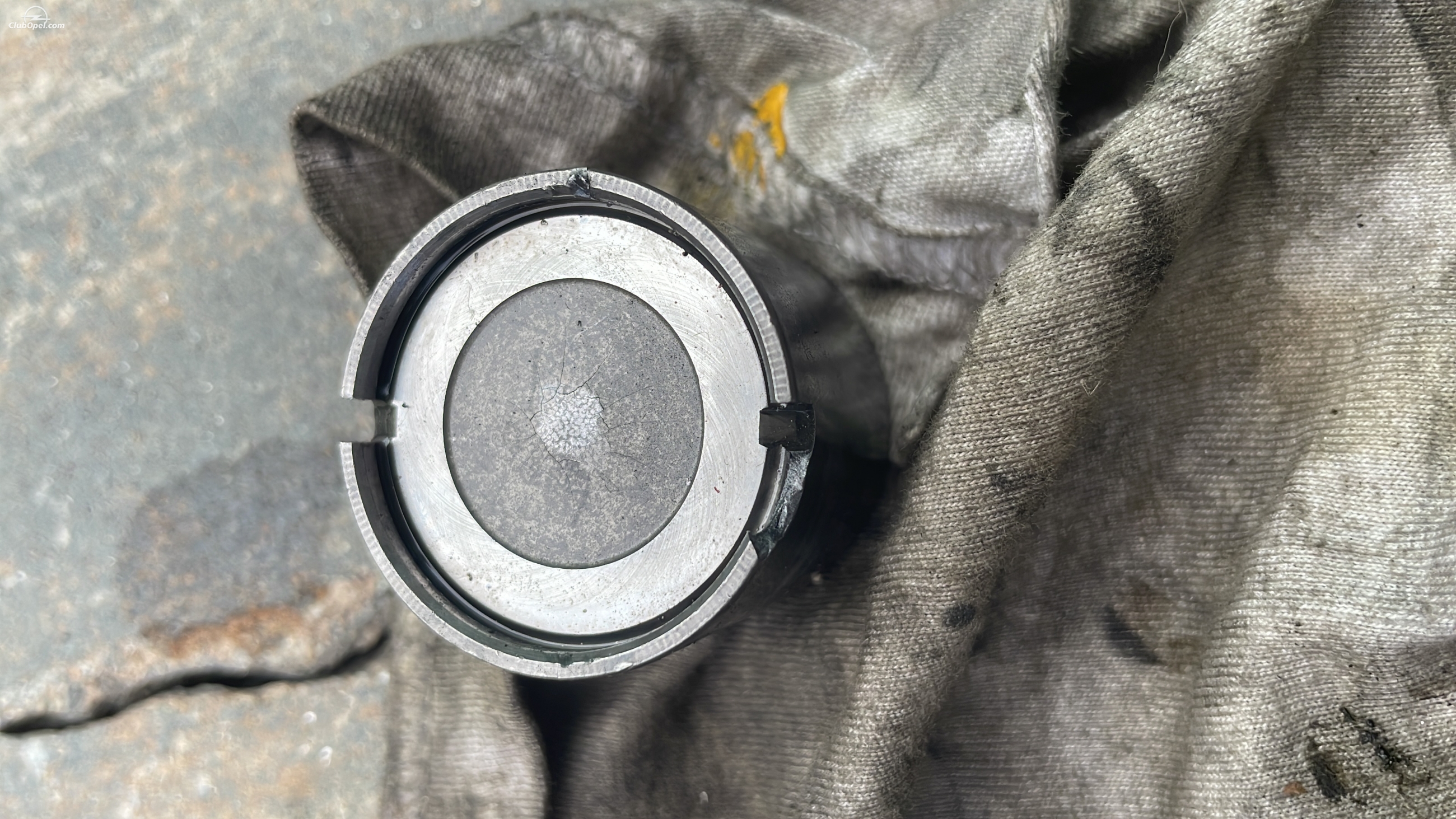

Am scos "saibele" de la culbutori, acele pastile de metal, am sters culbutorii cu o carpa, si surpriza: 6 din 8 sunt crapati pe mijloc, arata ca cel din poza mai mult sau mai putin. Luni vine chiulasa SH, maine sau vineri comand ce imi trebuie pt remontare:
- simeringuri supape (daca tot vine chiulasa echipata ar fi dubios sa nu le schimb)
- garnitura chiulasa cu o gaura (prima reparatie, asta a fost si pe masina)
- garnitura admisie
- rola intinzatoare curea accesorii (rulmentul are zgomot)
- filtru de ulei si ulei nou (Desi uleiul a fost schimbat acum 2000km, e inca curat, dar la demontarea chiulasei a curs antigel prin gauri unde nu trebuia sa ajunga)
- suruburi chiulasa de 217mm
- un silicon pt etansare care rezista la caldura, intrucat nu mai am garnitura de la teava de antigel din fata chiulasei care intra in partea stanga, iar noua nu se gaseste de la niciun producator)
- saibele de foc sunt aproape noi
- bujiile incandescente aproape noi schimbate acum 1 an jumate.

Paharele sunt uzate (multe fiind crapate in mijloc), as zice ca chiulasa are multi km ori nu prea a avut suficienta ungere.
Eu la motorul de ISUZU X17DT am gasit la demontarea chiulasei doua pahare cu ceva fisuri fine la mijloc si le-am inlocuit preventiv.
Saibe de foc preferabil noi pentru ca la strangere injectorul isi lasa amprenta in saiba, deasemenea garniturile de cauciuc la injectoare tot noi pentru ca niciun injector nu este strans perfect pe mijlocul tecii injector deci undeva va exista o tasare la garniturile existente si la pachet cu regim de functionare cald/rece/cald/rece garniturile isi pierd din elasticitate in timp.

Eu nu cred ca de la km era problema dupa cum am povestit mai sus... Camele de la axa arata decent, chiulasa a mai fost refacuta acum vreo 7-8 ani cand am avut aceeasi problema cu distributia, s-au pus supape noi, ghiduri ,tot. Masina are 237k km acum, pe vremea aia avea 150k, nu se pune problema de uzura multa sau lipsa presiune ulei, avand in vedere ca eu ii schimb uleiul la 8-10000 km . Dar cureaua sarita 5 dinti + joc de 1 dinte pe rola de la axa, cu siguranta supapele au lovit in pahare, fara niciun fel de indoiala. Asta nu e DTH-ul la care se rup tachetii si scapi ieftin
Injectoarele de la 1.9 nu au garnituri de cauciuc, doar saibe de foc.

Update: a venit chiulasa de la dezmembrari, am scos pompa de apa pe care o avea pe ea, am pus pompa mea care literalmente avea maxim 1 an, cu pale de metal, curatat suprafata de resturile de la garnitura veche, smirghel putin pe suprafata de la evacuare unde calca garnitura.
Am bagat un batz cu servetele de bucatarie infasurate in fiecare gaura din bloc unde intra surubul de chiulasa ca sa scot ce a curs pe acolo de cand am scos chiulasa veche, ulei, antigel ,etc , am repetat operatiunea pana servetele (cred ca am folosit un sul intreg) au iesit aproape albe.
Am spalat si admisia, administrata cu triumf degresant, si apoi vopsita pe afara cu vopsea pt jante (argintiu inchis), la fel am facut si pentru suportul de alterntor/pompa inalte. Desi am un soft care are EGR off (abia am aflat si eu asta dupa ~10 ani), tot avea funingine in ea, doar ca mai putin ca la alte masini
Am montat chiulasa "noua" cu garnitura de prima reparatie cum aveam si inainte (cea cu o gaura), si am facut primul pas de strangere la 65Nm. Maine mai am de strans de 3 ori la 90 de grade si e gata.
Cu ocazia locului liber, ieri am dat jos si electromotorul sa ii verific periile care mai aveau "carne" cam 1cm-1.2cm, destul de bine zic eu, am dat cu smirghel de 800 partea rotorului unde calca carbunii pt ca era neagra, am spalat cu degresant si spray de frane toate rotitele de la sistem, si vaselina noua peste tot.
Maine mai am de scos 2 saibe de foc din chiulasa veche, pt ca-s blocate acolo iar injectoarele mele au saibe relativ noi (au ~1 an de functionare), dupa care ma apuc de montat la loc celelalte 3 sferturi de motor. Cu ocazia matzelor intinse si mufe scoase, am matisat firele cu textil pt fire auto acolo unde plasticul de fabrica era rupt si casant. Deasemnea, am smirgheluit mufele de la masa electromotor, plus, si comanda, urmeaza sa fac asta si la alternator cand ii vine vremea la montat.
Am investigat peretii de la pistoane, nu au niciun fel de zgarieturi, desi masina are ceva km parcursi. Deasemenea, nici jocul pistonului nu este mare stanga-dreapta, sus-jos. Am verificat si "old school cuzinetii, batand cu un ciocanel de cauciuc usor capul pistonului sa vad daca se misca in vreun fel, atunci cand este sus la TDC. De obicei aia crapa primii pt ca ei iau socul exploziei cand pistonul e aruncat in jos.
Saptamana asta sper sa termin cu montatul, si sa testez noul aparat de masurat compresia pe care l-am luat, sa vad daca am muncit degeaba sau nu, iar ca un addendum, toate suruburile vor fi stranse cu dinamometrica conform TIS.
Ce pot sa spun, ca odata cu operatiunea asta, cunosc Vectra C cu motor Z19DT literalmente din bara in bara.
