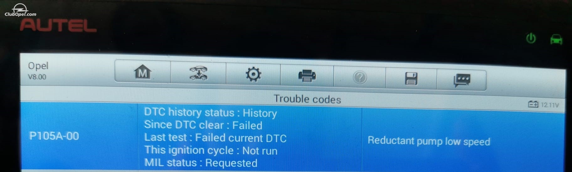

Salut, vreau sa stiu cum pot rezolva si eu problema la masina. Codul de eroare este: P105A-00 (Reductant pump low speed), am fost la reprezentanta, si mi s a zis ca trebuie sa schimb si pompa de adblue si rezervorul, ma intreb daca nu cumva problema poate fi rezolvata din software sau cel putin sa fie deschisa pompa si curatata, senzorul de lichid din rezervorul de adblue nu merge nici el, deaia trebuie schimbat si rezervorul, masina nu stie cat adblue are si imi cere random sa ii pun adblue chiar daca tocmai ce i-am pus. Astept mesaje!

Salutare. Am avut o problema similara. Am schimbat injector Adblue, care este are funcția și de încãlzire. Cost: 900 lei. Din pãcate pompa nu se poate schimba decât cu tot cu rezervor. Undeva la 3000-3500 lei. Eu încã am problema cu nivelul lichidului. Este ars un senzor și funcționeazã numai plutitorul. Acesta indicã când ai range minim...900 km. In concluzie:am rezolvat numai parțial problema (nu am eroare în bord sau tester). Completez lunar pânã la plin Drumuri bune

Salut, mersi mult de raspuns, asta fac si eu acum, sper sa am nicio problema!
