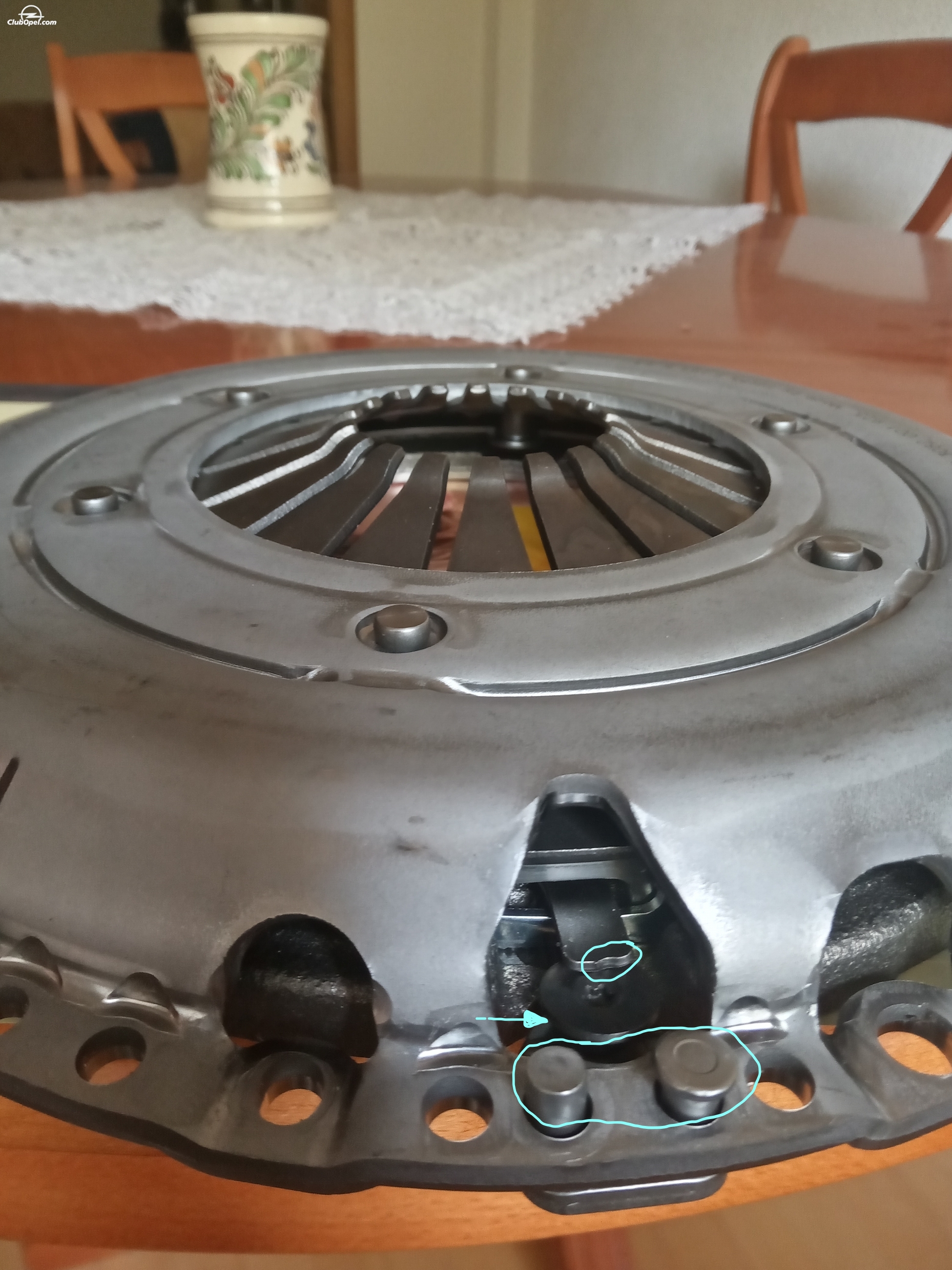

Toate bune si frumoase pana cand am vazut ca placa de presiune, fiind cu autoreglare, are un surub prins pe o placuta cu 2 nituri mobile ( am adaugat poza ) .
M-am informat in mediul online si procedura de montare este urmatoarea : placa de presiune se strange la cuplu pe volanta apoi se face ceva cu surubul respectiv ( ori se strange ori se desface ? ) sau nu se face nimic cu el ? Aici nu am inteles .
Stiu sigur ca placa se monteaza normal ca la orice ambreiaj iar apoi eventual se umbla la surub ( sau nu ?) .
Asta ar fi intrebarea mea pentru voi .
Trebuie facut ceva la surubul respectiv sau se lasa asa cum este ? Grea intrebare. Stiu .

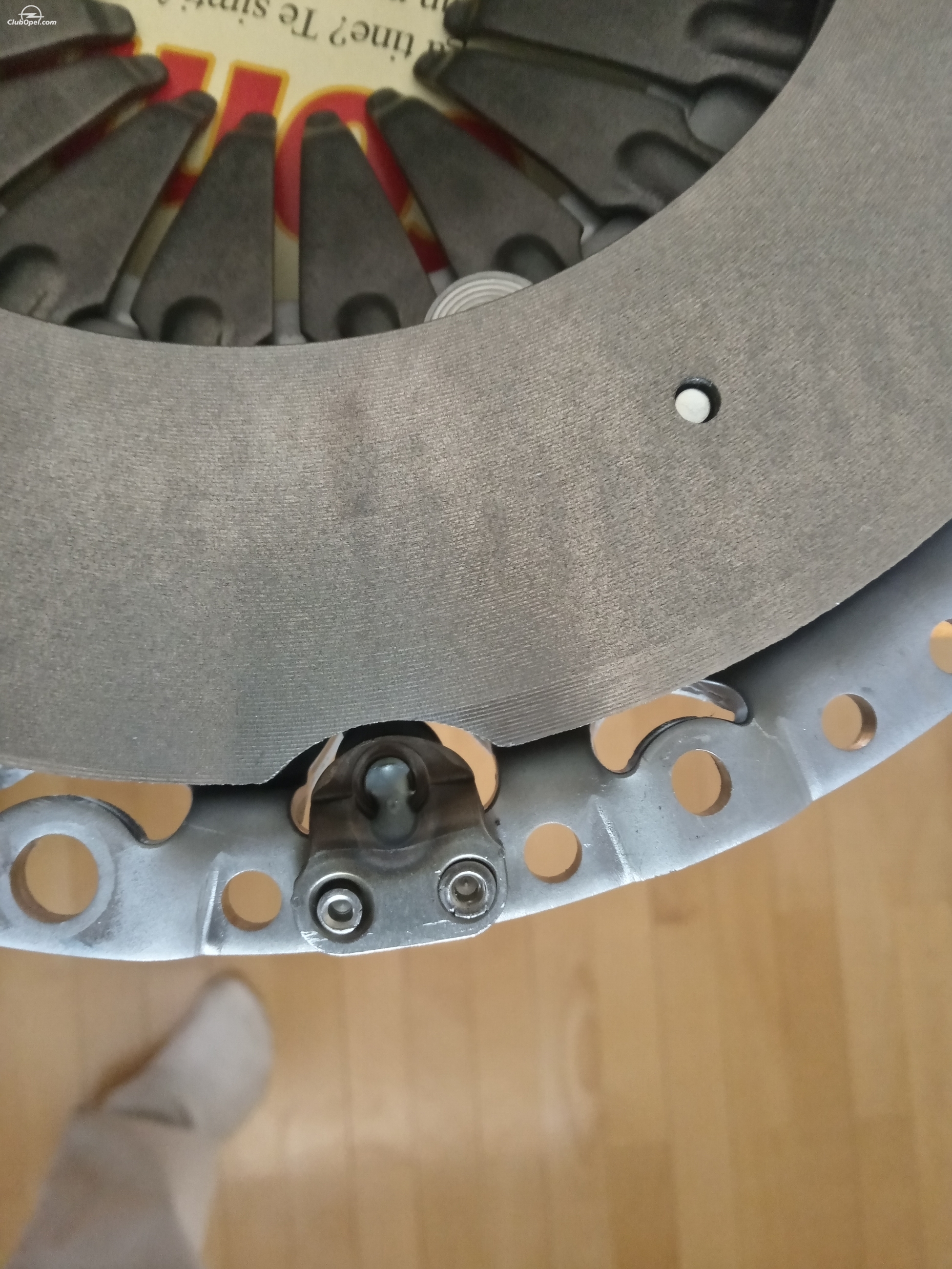

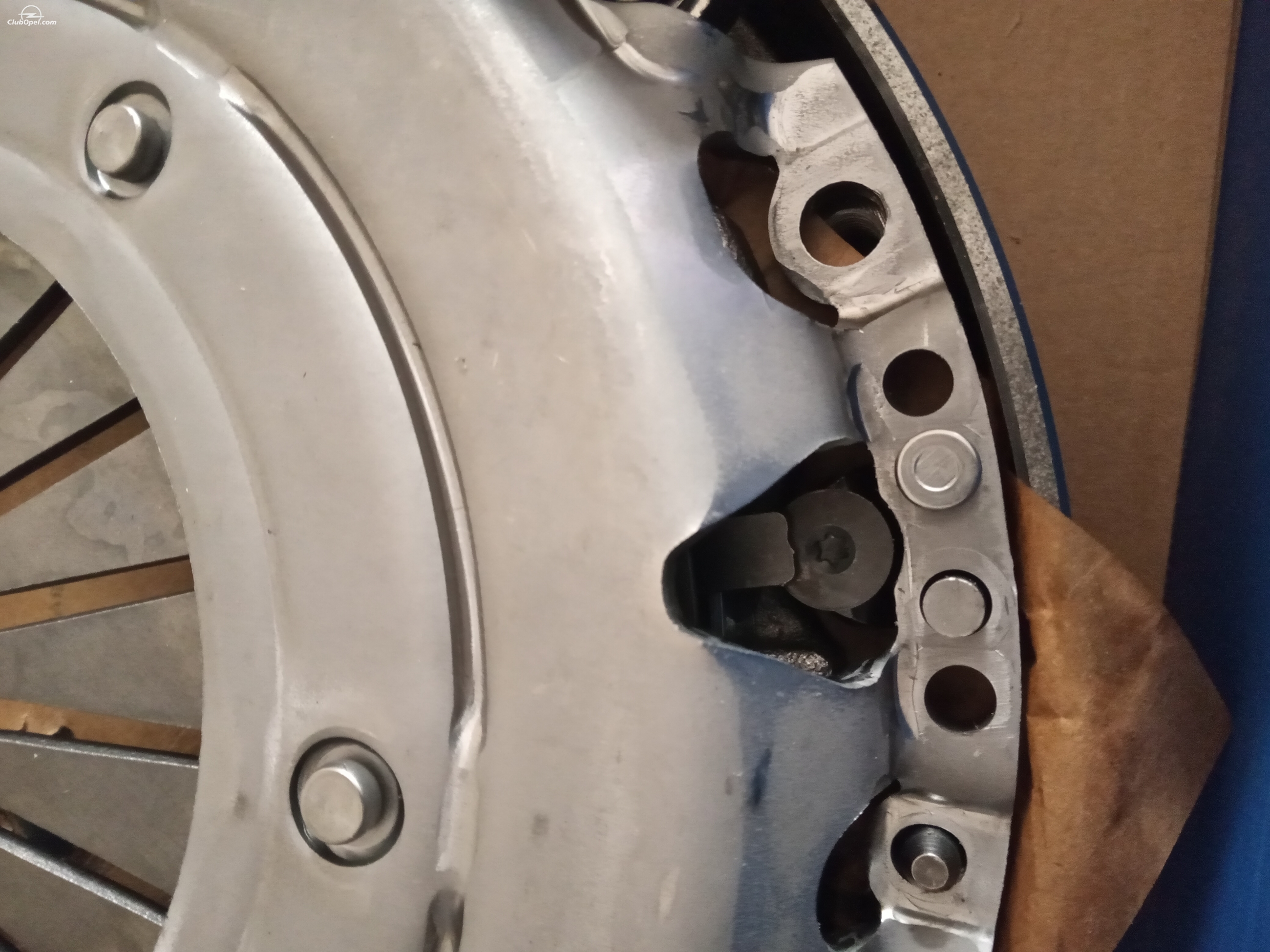

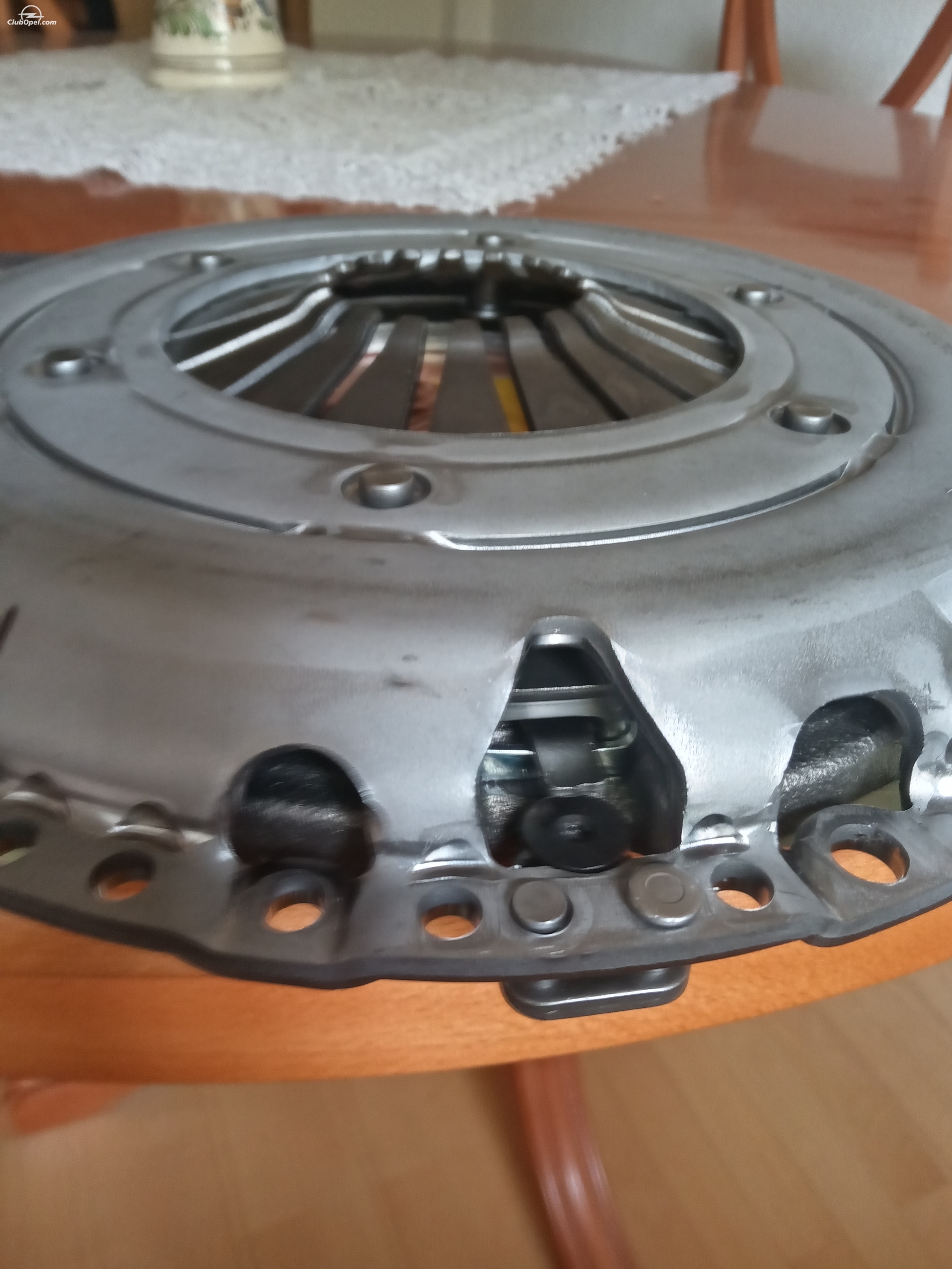

Mai adaug 4 poze ca sa fie ceva mai clar
Ideea este urmatoarea : surubul sta pe placa triunghiulara iar placa cu niturile si surubul ( deci toate solidar culiseaza sus-jos pe lungimea niturilor ( vezi poza 1 si 3 ) .
Trebuie spus ca pe spatele placii capatul surubului pare a fi sudat ( poza 2) .
Tot pe spatele placii niturile sunt fixate de placa .
Limba aceea neagra de deasupra capului surubului este fixa .
Acum...in continuare....Dumnezeu cu biciul... 😳

Șurubul ãla nu se (mai) poate regla...acum. Probabil a fost reglat în fabricã și sigilat definitiv...cu sudurã.

Eu cred ca acea piesa trebuie sa dispara de acolo dupa montaj, prin ruperea niturilor care sunt capsate la misto.
Surubul ala nu are ce cauta acolo dupa montaj.
Montezi o piesa de centrare si presare placa si atunci se scoate din nituri tabla cu surub

Numai ideea de dezechilibru al placii ma face sa cred asta
Am montat asa ceva mai demult si stiu ca am scos ceva dupa montaj. Ceva de genul asta

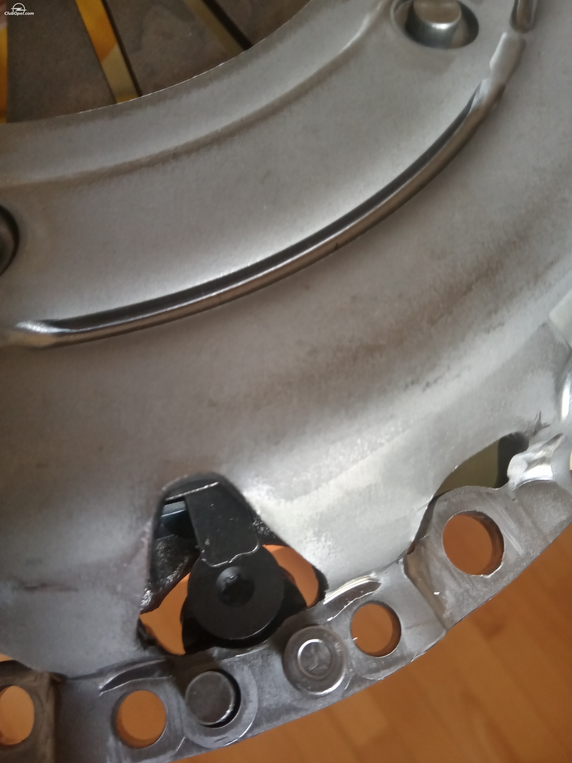

Salut , dupa logica mea si dupa poze , ma gandesc cam asa : tot ansamblu cu surubul si niturile ( de fapt nu sunt nituri ci ghidaje de culisare ) sa fie sistemul de autoreglare .
Tablita sau limba aceea are o fanta ca un semicerc la capatul ei . Ma gandesc caci ar trebui pusa sub capul surubului si cu tesitura aceea in axul surubului .
Daca poti incearca o simulare la rece sa vezi daca e asa , posibil sa gresesc .
Se poate observa in aceste doua poze modul de culisare cu capetele de cursa la asazisele nituri .

Acelea nu sunt nituri propriu-zise ci niste dispozitive de ghidare su - jos ale tablei triunghiulare pe care este sudat surubul .

Din cate am incercat nu merge pus capul surubului sub limba aceea .
E fixa limba . E posibil sa se mai miste ceva pe acolo cand se strange placa pe volanta . Nu stiu . Dar asa cum e acum nu merge scos capul surubului pe deasupra .
