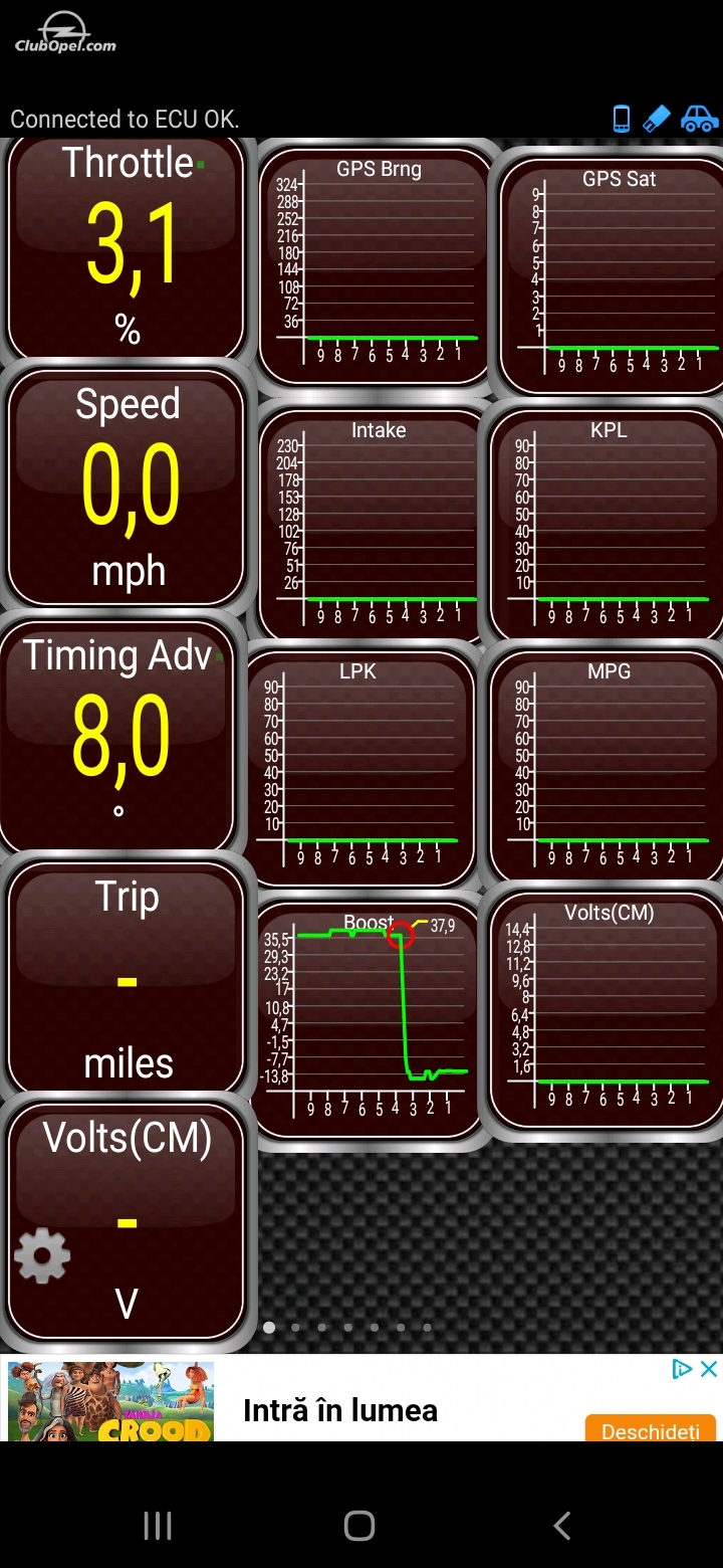

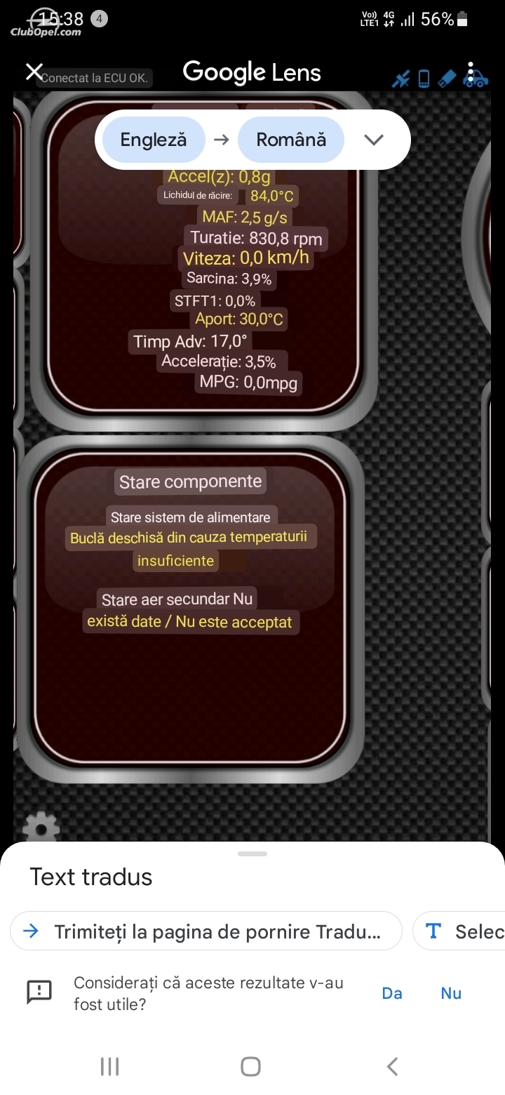

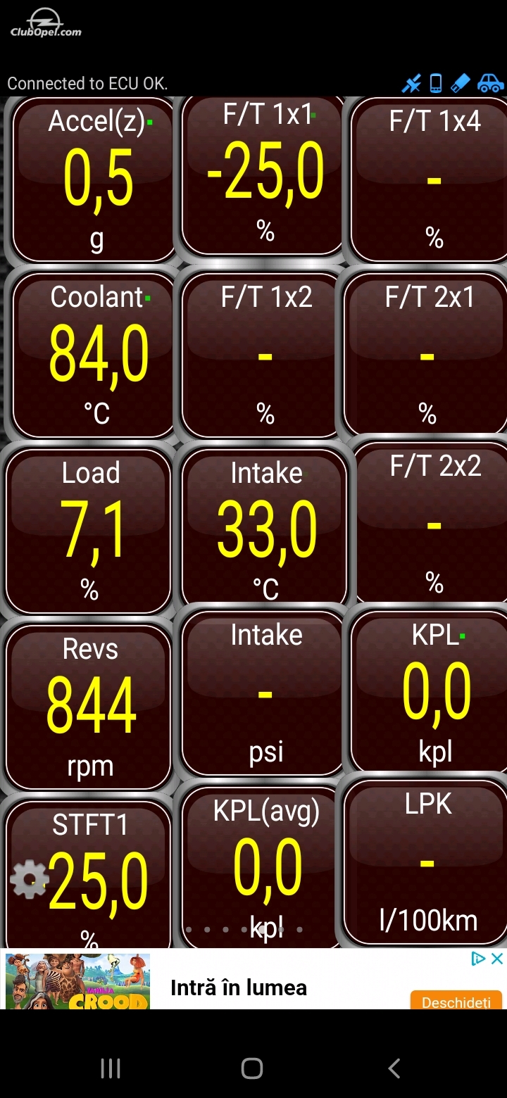

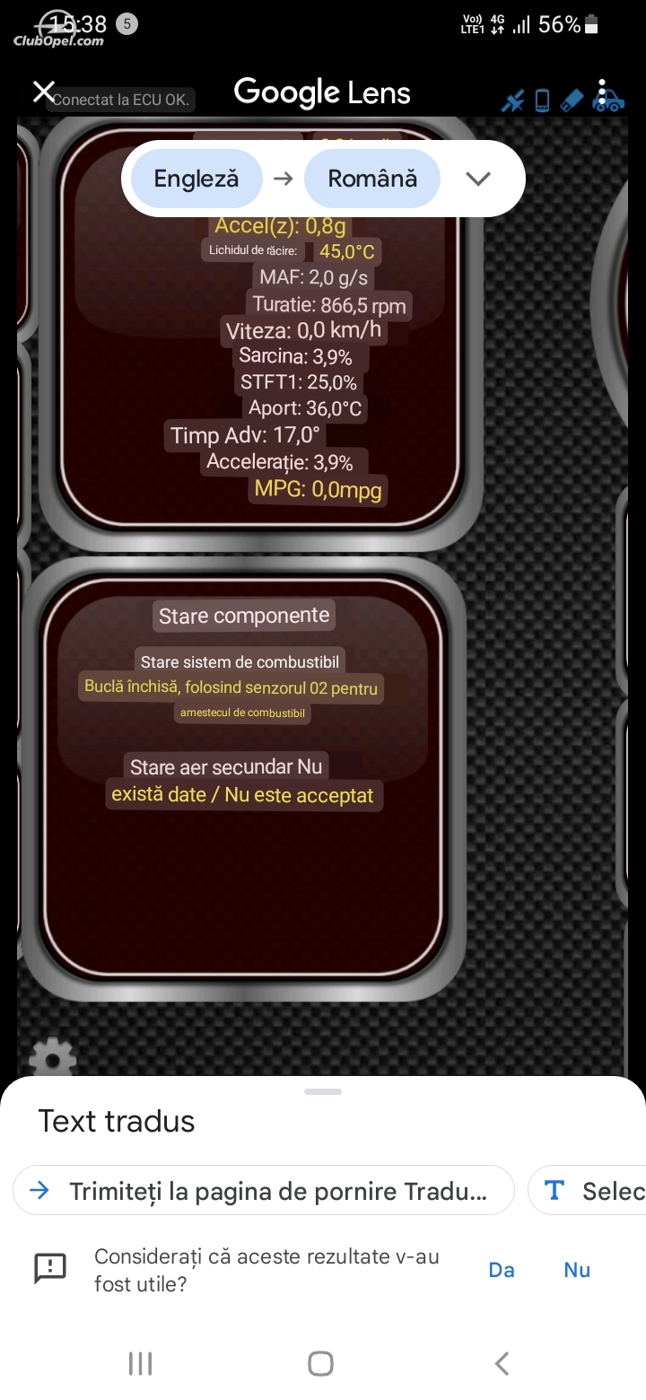

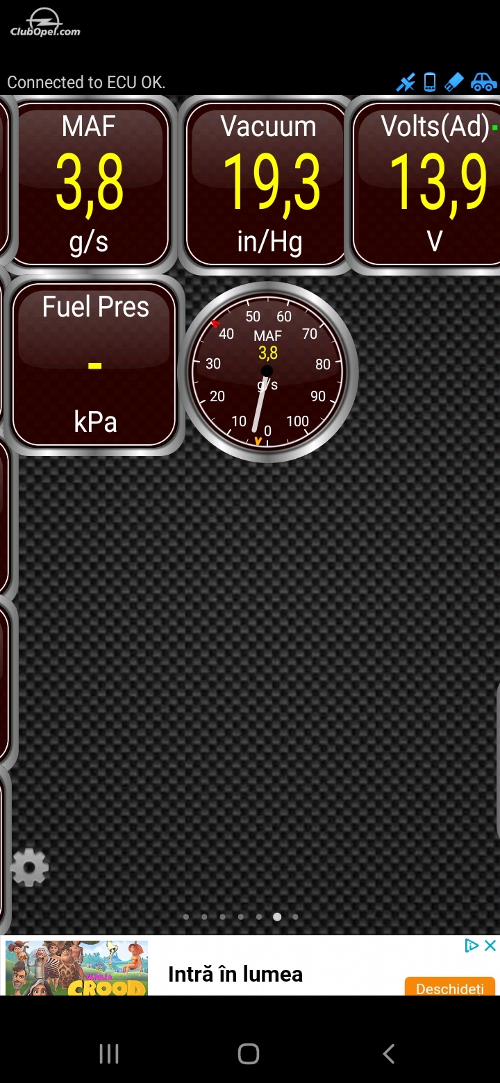

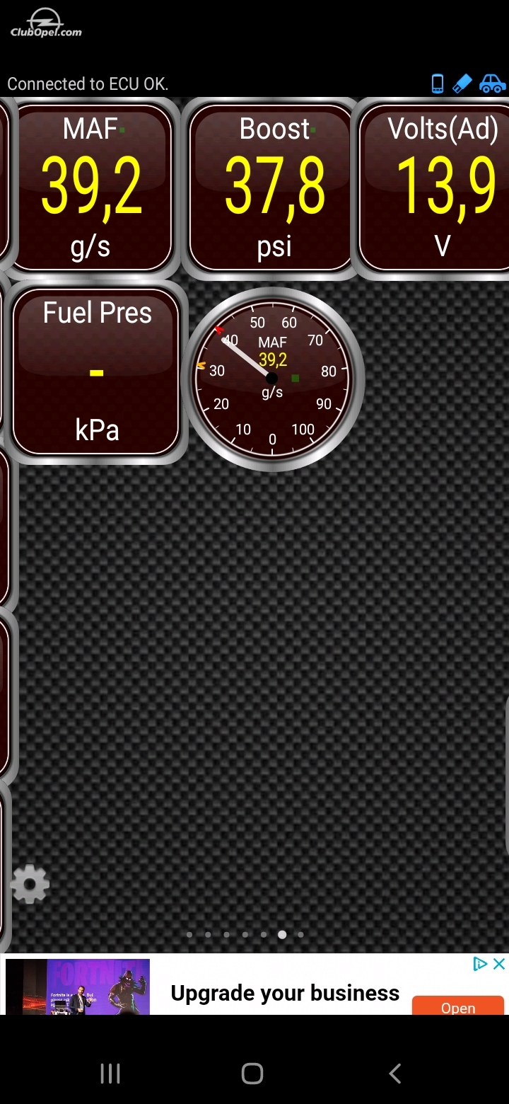

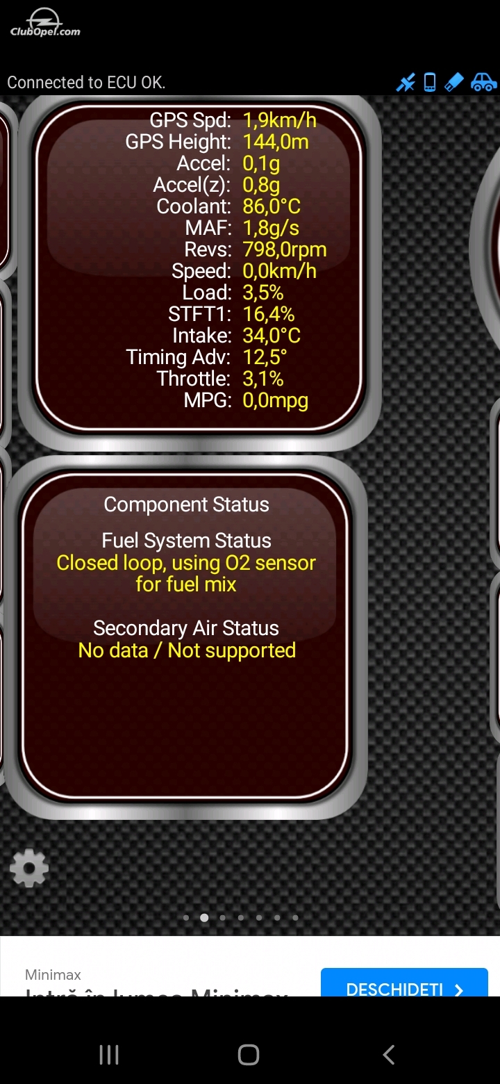

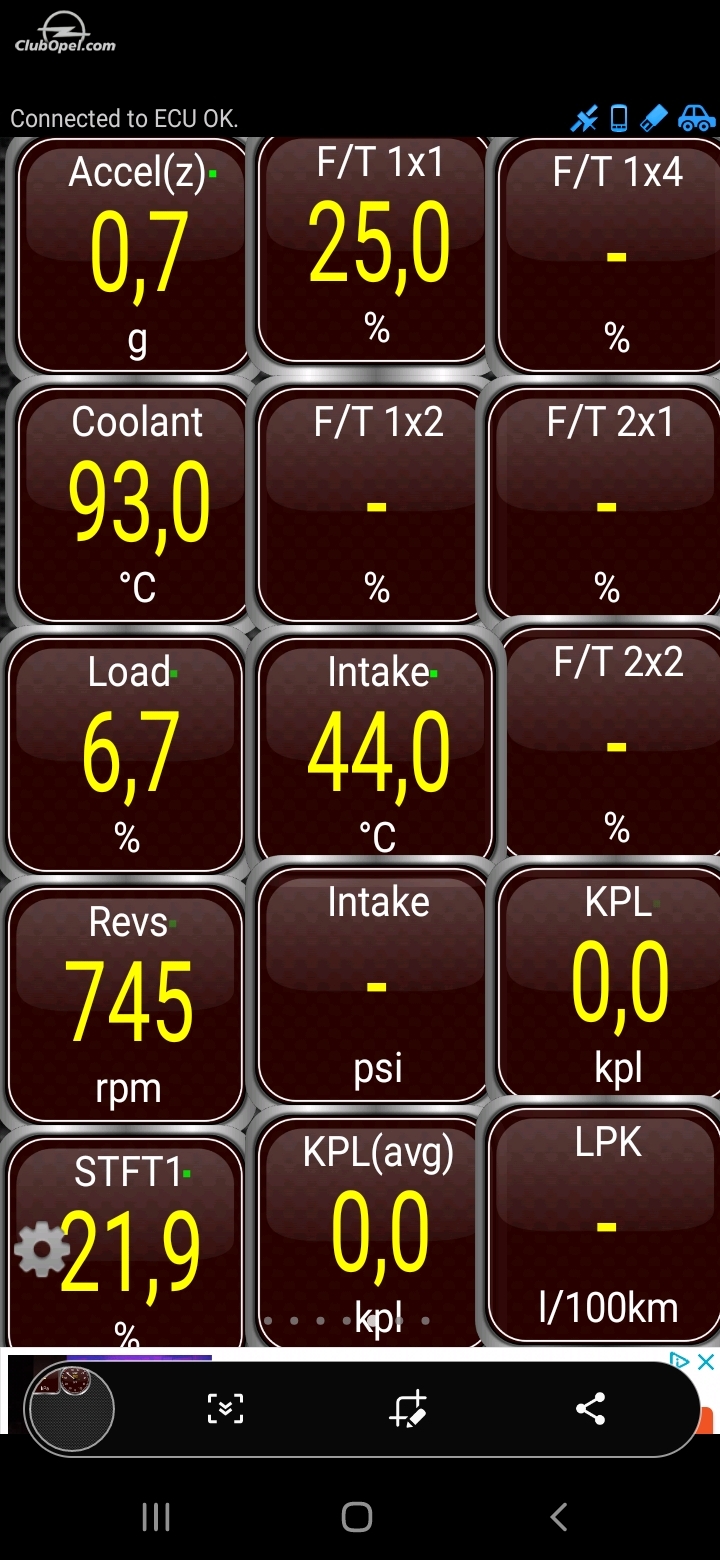

Sal.am si eu o problema cu corsa c 2004 1.2 benzina.Am observat ca la rece motorul merge bine apoi când se încãlzeste nu se mai accelereazã tot timpul trebuiesc iau piciorul de pe acceleratie si sa apãs iarãsi apoi îsi revine are putere cum schimb viteza tre sa o iau de la început....debimetrul îmi arata3.0 g/s...am luat altul si arata 40.0g/s......la relanti.merge foarte prost tremura......am schimbat bujiile si degeaba......astept rãspuns dacã a mai pãtit cineva asa
MODEL: Opel corsa c 2004
MOTOR: 1.2 benzina
