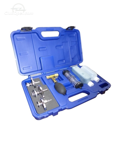

Salut , fa un test la cineva care are un kit de verificat gazele de esapament din vasul de expansiune si te apuci dupa aceea de demontat daca e cazul . Ceva de genul :

Nu e obligatoriu sa ai ulei in apa si invers, depinde pe unde s-a ciupit garnitura, daca scapa presiunea din cilindru catre canalul de racire e de ajuns sa-ti faca presiune in vas fara sa ai ulei in apa / apa in ulei. Cel mai probabil e nevoie sa demontezi, pui o garnitura cu parametri la fel (vezi in mijloc pe partea superioara cate gauri are , daca e originala, posibil sa nu aiba niciuna). Din ce am citit in TIS, chiulasele de diesel de la Z19XX nu se planeaza. Daca vrei sa o faci ca la carte, trebuie cineva priceput sa-ti masoare piston protrusion (nu stiu cum sa traduc in romana, se masoara cat din piston trece peste fata blocului cand ajunge sus, se masoara in 4 puncte la fiecare piston, si in functie de asta se alege o garnitura de chiulasa originala/prima reparatie/a doua. in TIS exista toate tolerantele pt masuratorile astea.
Inca ceva, daca garnitura e originala, cand o scoti vei vedea ca se descompun straturile literalmente, nu mai e asa de compacta ca una noua. Daca vrei sa mai tii masina, iti recomand sa verifici si jocul pistoanelor dupa ce desfaci, verificat peretii din bloc daca au urme, zgarieturi, etc. La cata munca e, eu as arunca si o mana de cuzineti si segmenti, nu-s o avere 😃 Vezi pe topicul meu ce-am facut la un Z19DT, ultima operatiunea n-am facut-o pt ca n-am avut acces la elevator, iar la masinile astea ca sa dai baia jos sa scoti pistoanele trebuie dat H-ul jos cu suspensie cu tot, caseta de directie, etc...
