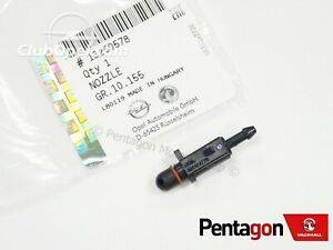

Știe cineva codul de produs GM pentru aceste duze?
  • Mesaje scrise: 7,409
@Octavian Dorin
GM 13363473-diuzã parbriz.
GM 13260578-diuzã lunetã.

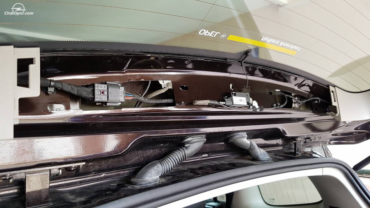

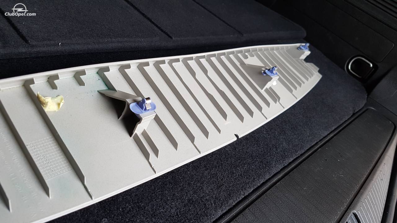

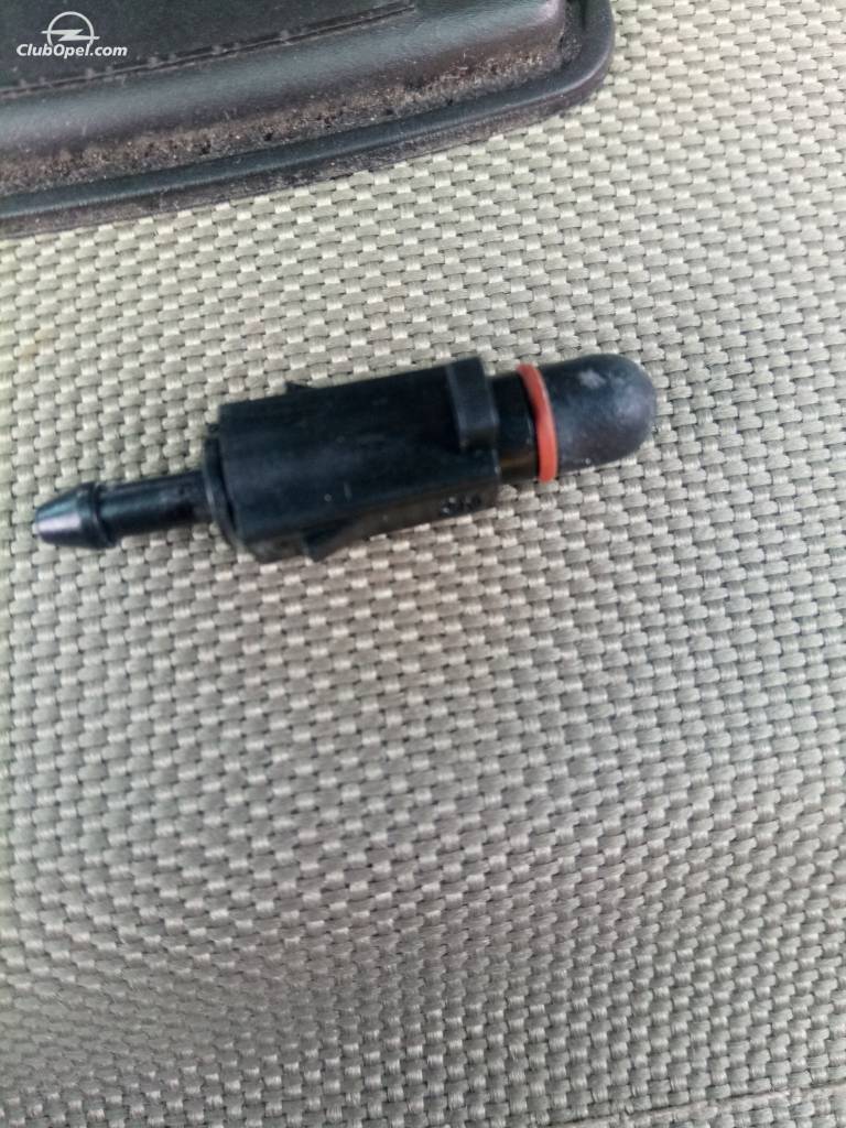

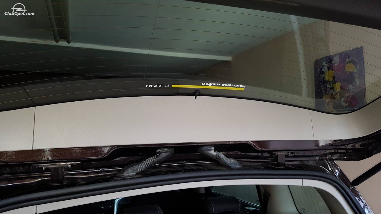

Revin la acest subiect pentru ca am avut timp sa umblu la stropitorul din spate care nu a vrut sa mearga de unul singur desi afara sunt grade cu plus de cateva zile.
Am desfacut capacul de pe luneta asa cum se vede in poza .
Apoi se vede furtunasul care este infipt intr-un mustiuc ceva de genul. (am uitat sa fac poza la mustiuc, e de pe net poza)
Am curatat bine si suflat atat stropitorul de pe stopul suplimentar cat si mustiucul.
Problema rezolvata.

Ce sistem de prindere are acel capac de la hayon, clipsuri sau șuruburi?
Practic, era înfundat stropitorul și/sau furtunul?

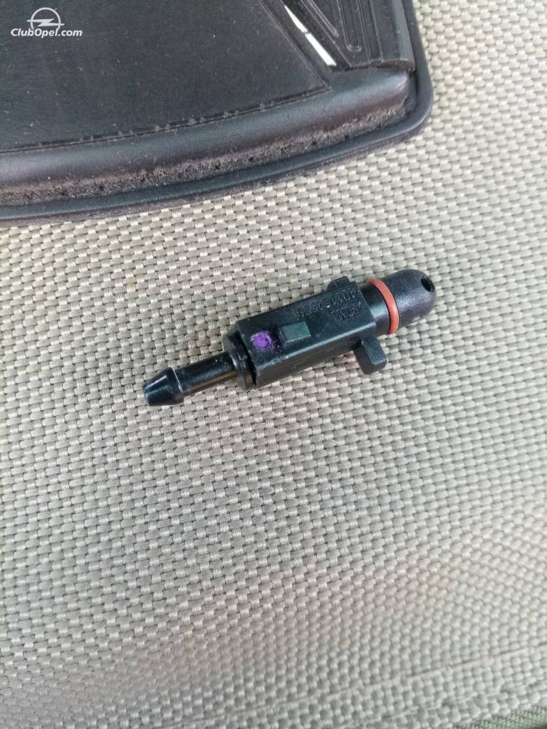

Chiar acum am fost sã verific și eu acest amãnunt și l-am fãcut sã funcționeze. Se pare cã și la mine a fost înfundat stropitorul. Așa aratã stropitorul:

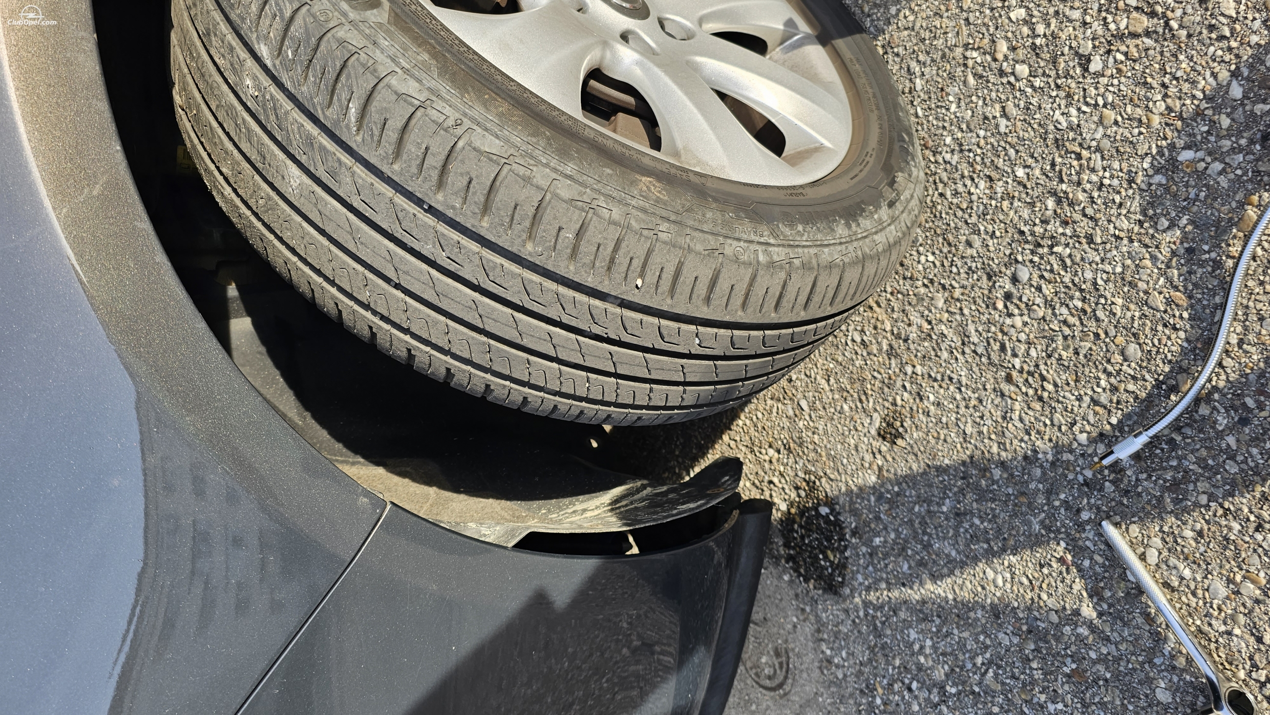

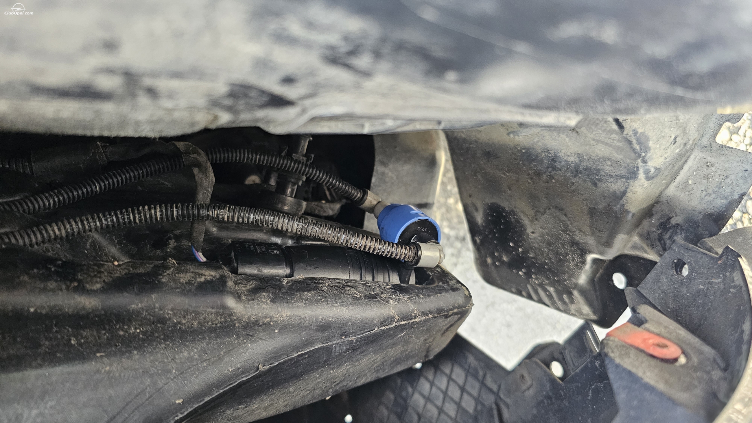

Reiau acest subiect pentru cã si la masina mea nu mai functiona spalare parbriz si luneta.Cand actionam maneta nu se auzea pompa(motorasul).
Am verificat siguranta(nr.40 din panoul de la motor) si era buna.
Am demontat pompa,se demonteazã usor,trebuie impins putin de ea in sus sa iasa din prinderea de pa rezervorul de lichid.Atentie ,cand ridici pompa o sa curga lichidul din vas.
Am verificat pompa cu 2 cabluri direct la baterie si nu functiona motorasul.Am cumparat o pompa noua 64 lei(nu e GM dar isi face treaba) si acum functioneaza spalare parbriz si luneta.
In pozele de mai jos se vede cum se demonteaza pompa.
