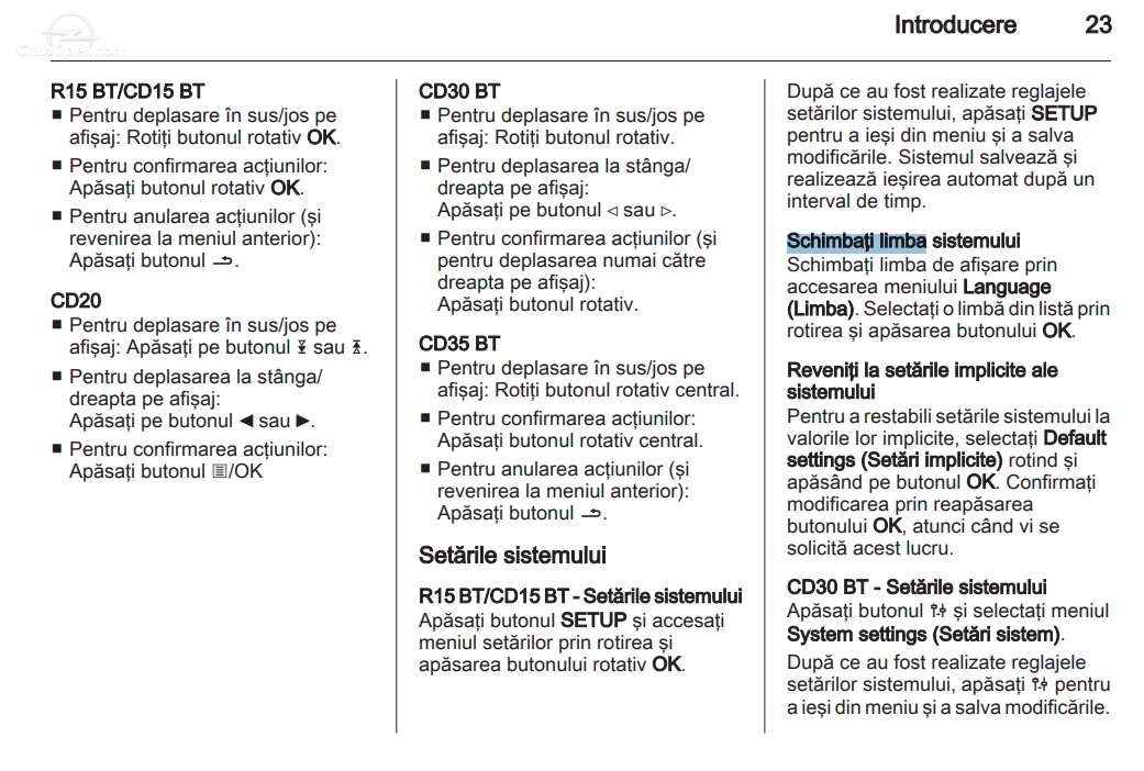

Extrase din manualul infotainment my12:

Dacã ar fi fost asa simplu...era rezolvat!
Dar nu e nici una din cele enumerate de tine! Radio cd CD10!
Iar primul link e pt Vivaro B!

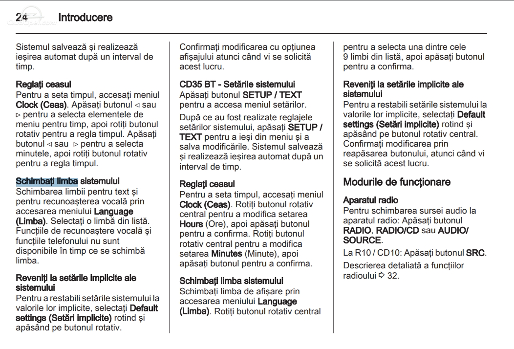

Aici pare sã ai instrucțiuni și ptr CD10...n-am cum sã verific:
https://www.gebruikershandle...41.html?page=0021 .

Bine de stiut. Pe alte forumuri (inclusiv Renault) spun ca se poate programa doar la un dealer (ma rog, prin OBD dar nu mentioneaza ce device folosesc).
Ar fi si varianta de upgrade la un CD15, C20, CD30 (nu stiu care sunt diferentele dintre ele si de ce atat de multe sisteme) sau alte unitati compatibile Vivaro A.
Daca reusesti sa afli te rog sa revii cu un mesaj astfel incat sa le usurezi viata la viitorii proprietari Opel Vivaro/Renault Trafic care intampina problema asta.
