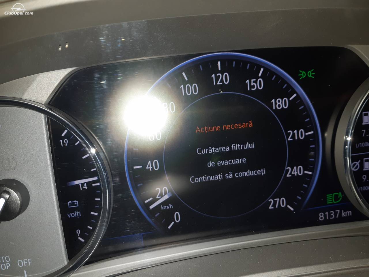

Asta e mesajul pe care mi l-a afisat de dimineata.
Dupa aproximativ 30 de minute de functionare, o parte in trafic, iar cealalta in parcare a disparut. Ca mai apoi dupa-masa sa.mi apara iarasi. De data aceasta am iesit in afara orasului si am condus supraturat.
In cartea masinii se spune ca acest proces de curatare dureaza 7-12 minute sau maxim 25 minute.
Pentru benzina se recomanda o turatie de 2500 rpm si treapta a treia

Cam devreme sa-ti apara acest mesaj... Nu vreau sa te panichezi, insa acest mesaj apare cand e filtrul aproape plin. Iar dupa doar 8000km e cam devreme.
La mine la diesel nu am vazut deloc mesajul dupa 37 000km.
