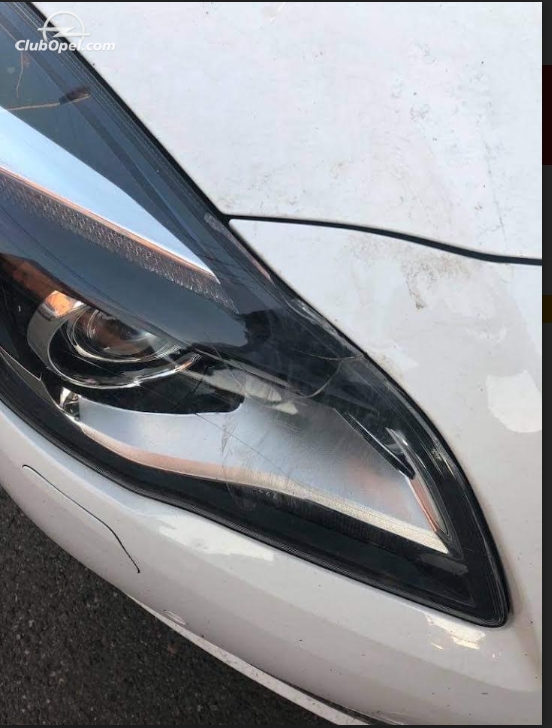

Buna ziua.
Am si eu nevoie de ajutor sunt un slab cunoscator spre deloc.
Am un Opel Insignia 2016 facelift si am nevoie sa schimb un far pentru ca este spart. Am tot cautat pe internet si far diverse faruri preturi diferite dar ce ma intereseaza cel mai mult e sa aflu exact ce far am eu xenon bixenon daylight cornering nu ma pricep banuiesc ca de asta gasesc far la 700 ron si la 3000. Si ce ar trebui sa stiu sa verific sa nu imi iau teapa .
Multumesc anticipat

Pãi dacã nu te pricepi cum verifici?

Daca farul tau e functional..iei numai farul, fara modul AFL pe el. Ai far de facelift. Cauta SH de Europa, sa nu fie de Anglia. Transferi modulul de pe al tau pe celalalt. Sunt destui colegi in Bucuresti cu SH. Daca iei nou, o sa fie diferenta inter cel nou si cel existent.

Din experienta cu sh iti spun ca e o loterie si de obicei astea vin din masini lovite. E posibil sa fie un refurbish si o sa dai de probleme.
Incearca si vezi cat costa unul nou inainte de a da banii pe un sh. Plus ca cel sh e cam greu de verificat la primire, te poti trezi cu unul bulit.

La sistemul AFL trecerea de la condusul pe stinga sau pe dreapta cred ca o face modulul nu farul in sine ca si constructie , se regaseste in setarile masinii pe care le poti face din setari in functie de tara in care iesti , cel putin la mine pot sa imi setez modul de reglare in functie de partea pe care se conduce in tara respectiva .
