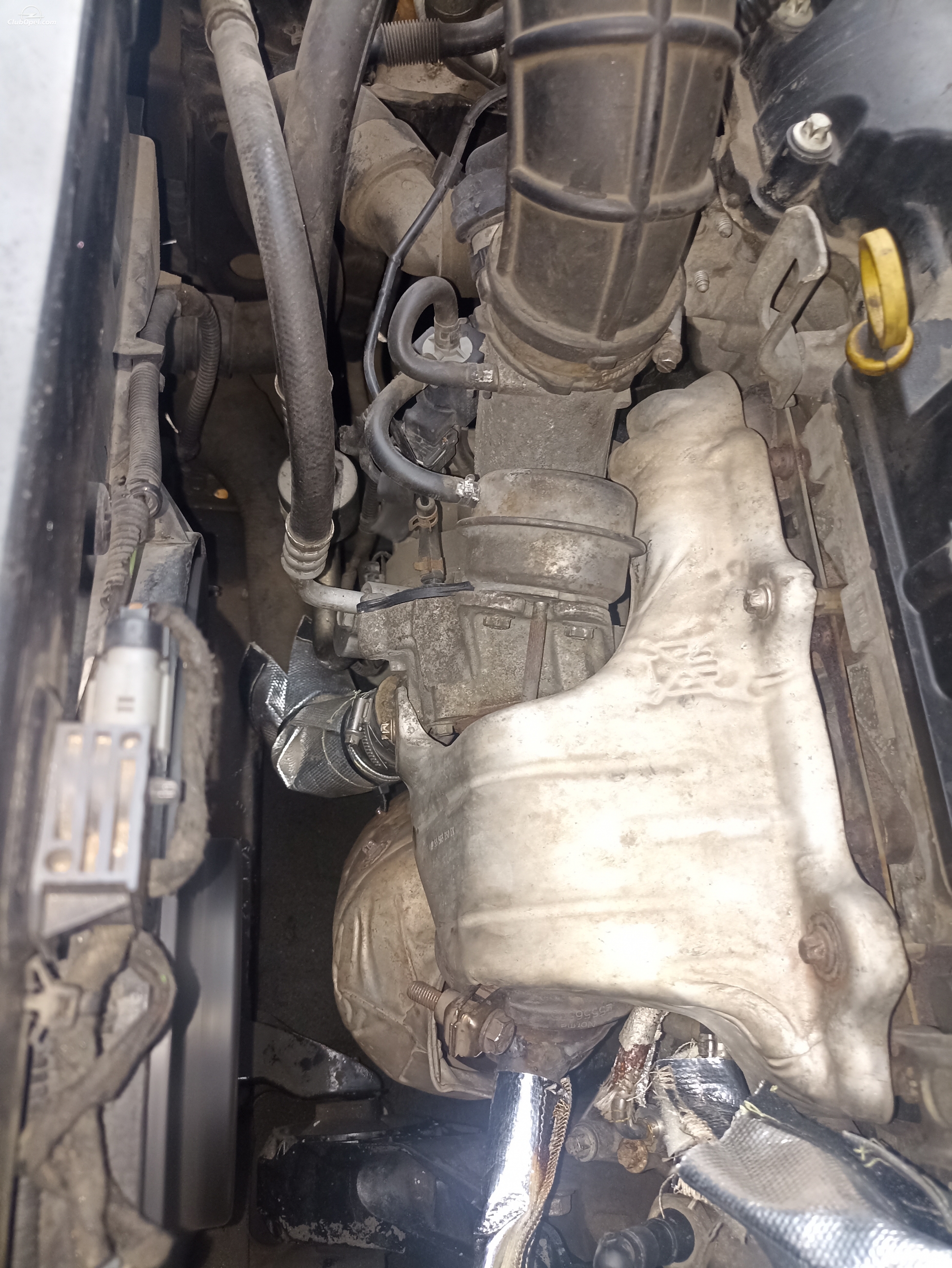

Motorul de la Zafira se încinge rãu de tot. Este un a14 net.
Sub capotã este mereu o temperatura mare si din cauza.asta mi-au bufnit (gãurit) de 4 ori furtunele ce tin de sistemul de rãcire.. de 3 ori am avut nevoie de tractare. O datã mi s a dus si cureaua de accesorii si eu bãnuiesc cã tot din cauza asta.
Cã solutie pentru furtune, sa le protejeze de cãldurã excesivã am îmbrãcat furtunele Intr un material termoizolant cã în poze. Faza este cã eu nu sunt sigur cã am fãcut un lucru bun, in sensul cã..ventilatorul ãla mare de dupã grilaj nu le fãcea si pe astea in timpul mersului? Si acum fiind izolate nu se mai rãcesc?

Schimba pompa de apa si termostatul si vezi daca merg toate treptele, adica 3.
Imbracarea furtunelor este o prostie,efort in van.
Sa nu uiti sa aerisesti la radiator

Pai treptele se verifica cu un tester,unde vezi si temperatura sondelor de pe motor si radiator si de aerisit poti aerisi oricand ( este suficient de rece) cu o surubelnita lata sau o tubulara de 13 la radiator sus pe dreapta masinii.
  • ney
  • Mesaje scrise: 1,130
  • Masina: Astra 2014 A14NET
Daca apesi pe un furtun gros trebuie sa scuipe si in vas pe furtunul mic, asta ca sa stii sigur ca orificiul furtunului la motor si la vas sun libere
