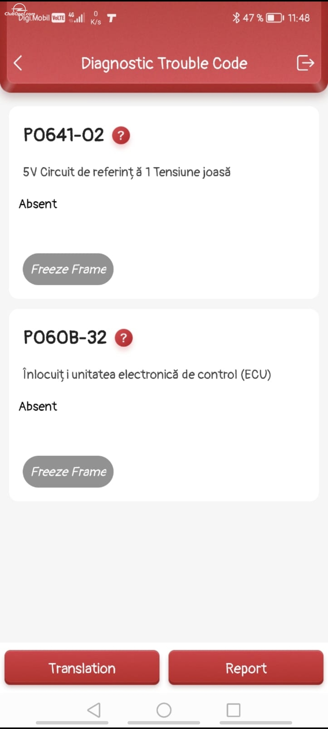

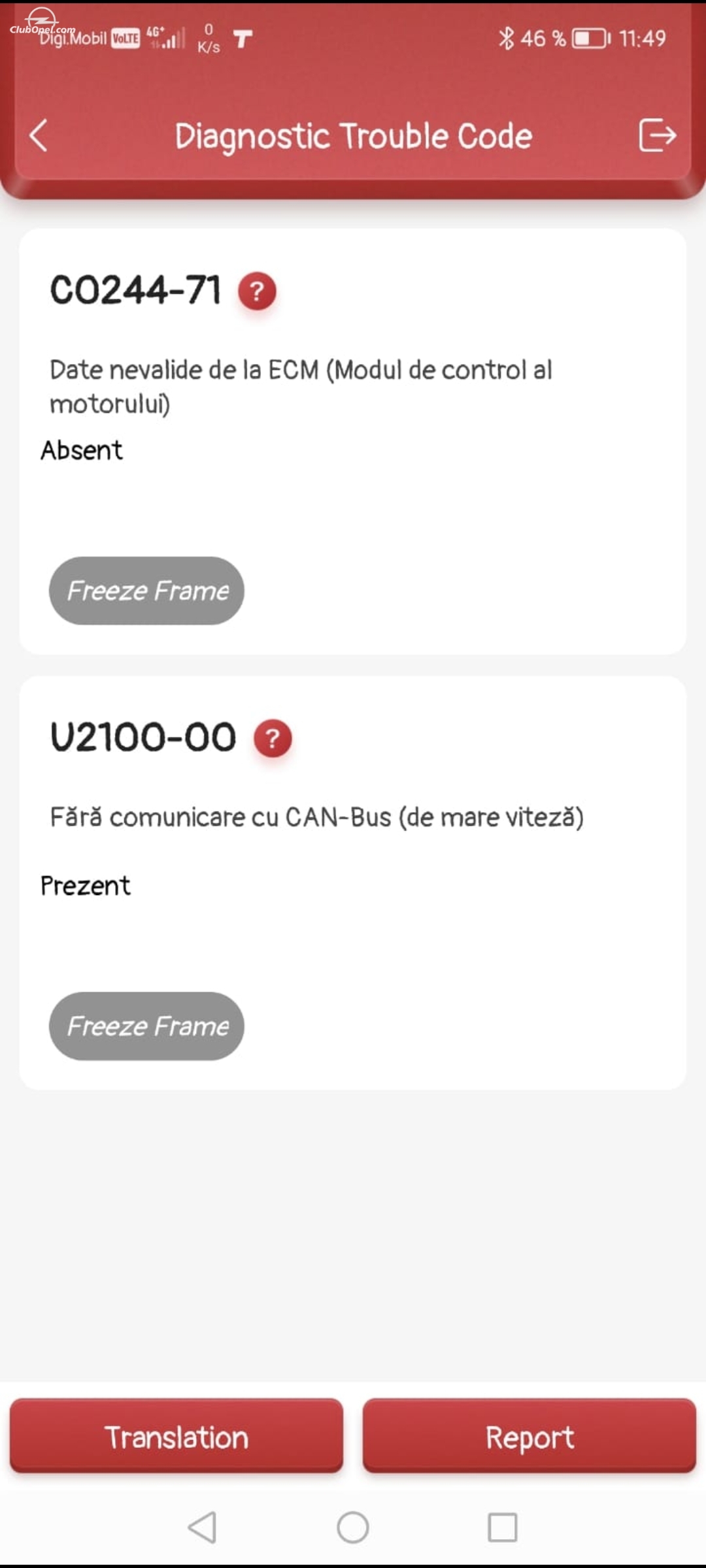

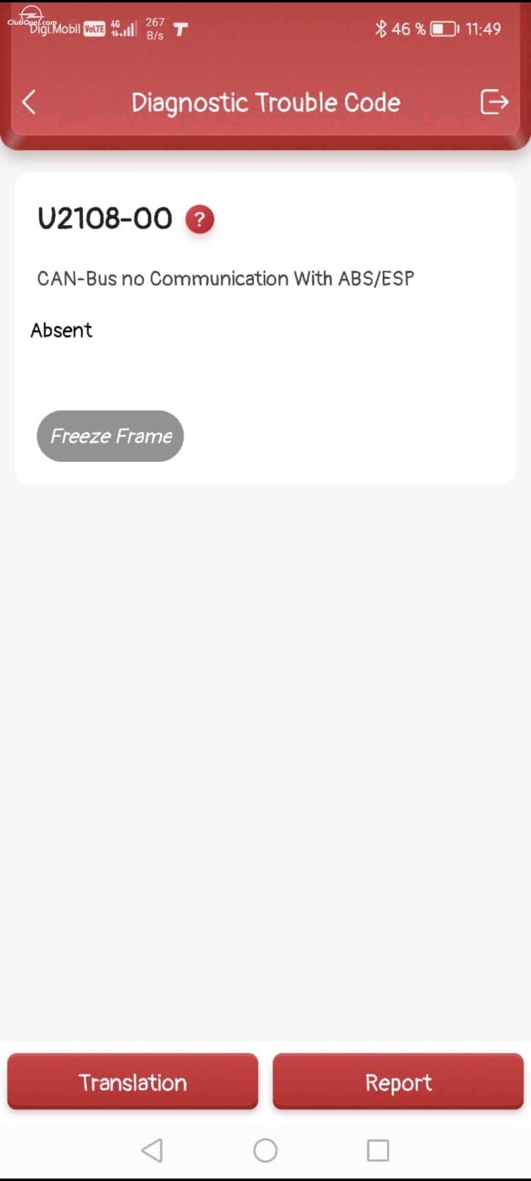

Astea sunt erorile care apar....mulrumesc!
  • sebage
  • Mesaje scrise: 2,684
  • Status: Online
Erori care pot fi din mai multe cauze, chiar si un modul incorect codat.
Ar trebui sterse si vazut care reapare dupa ce ai problema respectiva.
Dar, pentru o treaba bine facuta, ar trebui luat de la zero si treaba cu schimbatul de ECU motor, daca s-a facut cum trebuie sau doar a fost adaptata partea de immo, pentru a putea porni.
