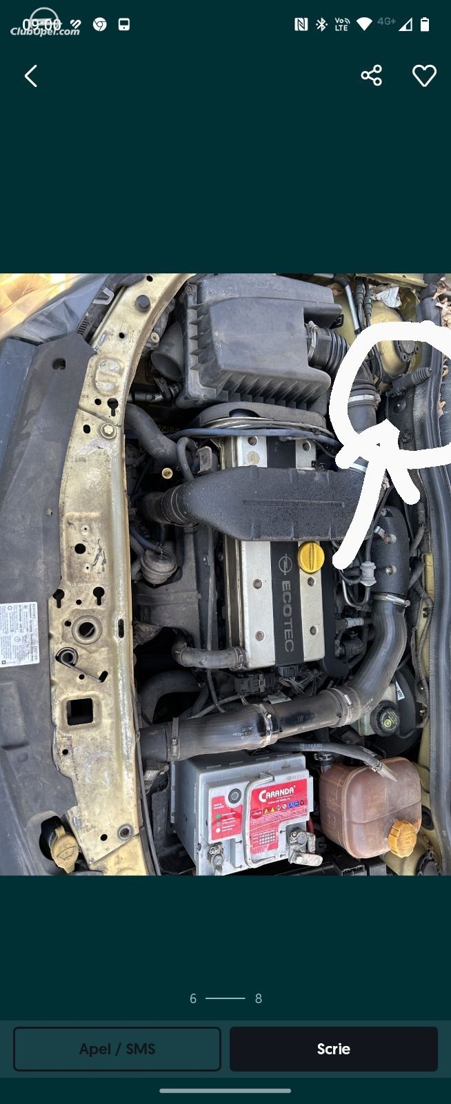

Am obs cã mie îmi lipsește piesa din imagine...știe cineva cum se numește?Am cãutat pe google dar nu îmi apare nimic

Cel mai probabil, contact care aratã dacã ai capota deschisã.

Ãla e switch ptr sesizare deschidere capotã motor și face parte din alarma originalã, de fabricã.

Switch martor capota deschisa . Te atentioneaza daca ai capota deschisa sau intredeschisa . Posibil sa fi facut cineva un strap in mufa .
