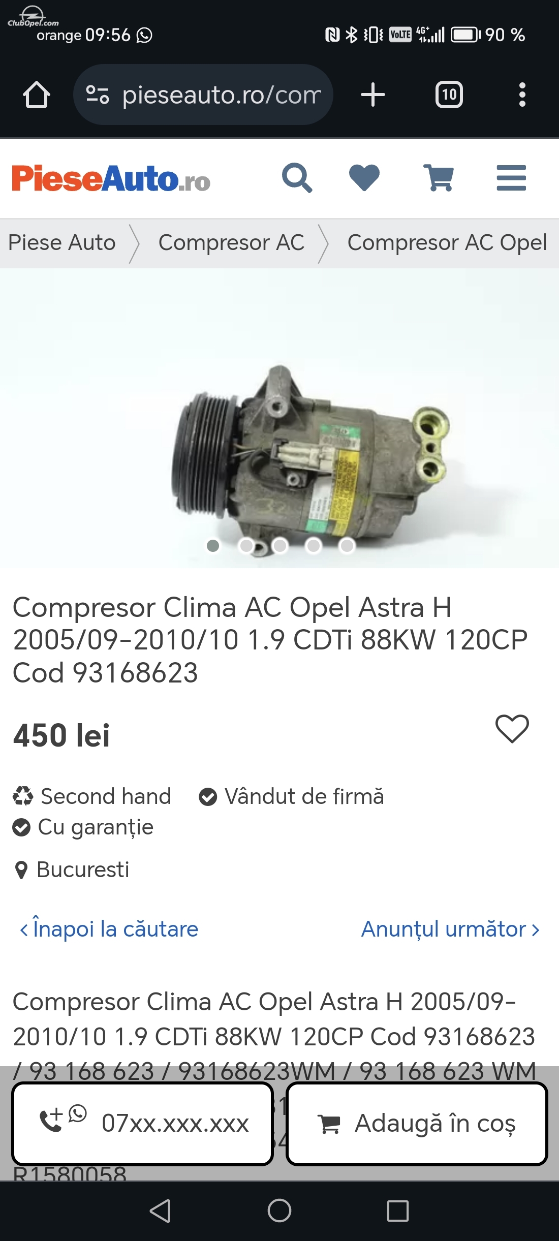

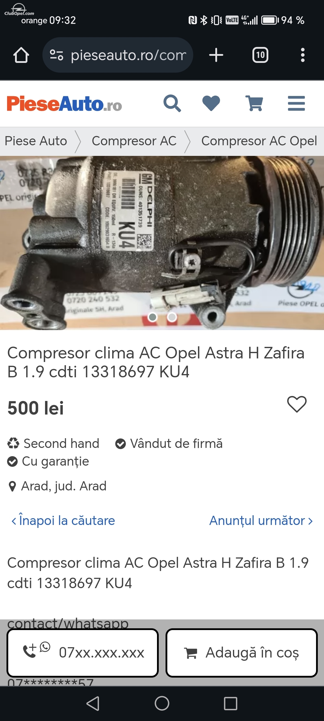

Salut!
Ieri mi s a blocat compresorul de ac la masina.
Intrebarea me este daca se potruveste alt compresor sau trebuie neaparat acelasi cod/serie.Al meu e KU4 si as vrea sa pun altul pentru ca nu gasesc acelasi compresor cu al meu.
As dori sa l pun pe cel cu eticheta galbena in locul celui cu eticheta alba(ku4).

Cautã codul 13318697, nu neapãrat ku4.
https://www.pieseauto.ro/oferte/13318697/ ceva de genul... Dacã este și cod ku4 mai bine dar nu cred cã este obligatoriu ku4.
Este obligatoriu 13318697!

Mai degraba as incerca sa repar compresorul vechi sau altul nou. Nu vad nici un motiv de ce as cumpara un compresor SH ce are deja peste 10 ani vechime tinut in conditii improprii prin dezmembrari la 500+ de lei(eu l-am reconditionat pe al meu cu 800)
Intreabarea este ce s-a blocat? Ambreiajul? Se schimba.
