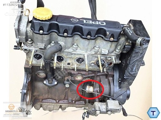

va salut cu respect, vin si eu cu o problema, poate a mai intampinat cineva ceva de genul, in spatele motorului, mai exact din pompa de apa, pleaca un fel de conducta mica, apoi vine un furtun cu cot, acea conducta de pleaca din pompa de apa, la mine s-a macinat, si am pierdut ceva lichid din vas. Intrebarea mea este, cum se numeste acea piesa daca stiti si daca se poate inlocui?
MODEL: opel astra g
MOTOR: 1.6, 8v (z16se)
Aceasta discutie are un raspuns marcat ca solutie la problema expusa.
Sari direct la Solutie
Bun venit la CO!
Asta e ce cauți:
GM 90091526 6 06 400 -flanșă, admisie apă.
Costă cam 10-15RON...
Ptr cine are posibilități, se poate face și pe strung...D=30mm.
