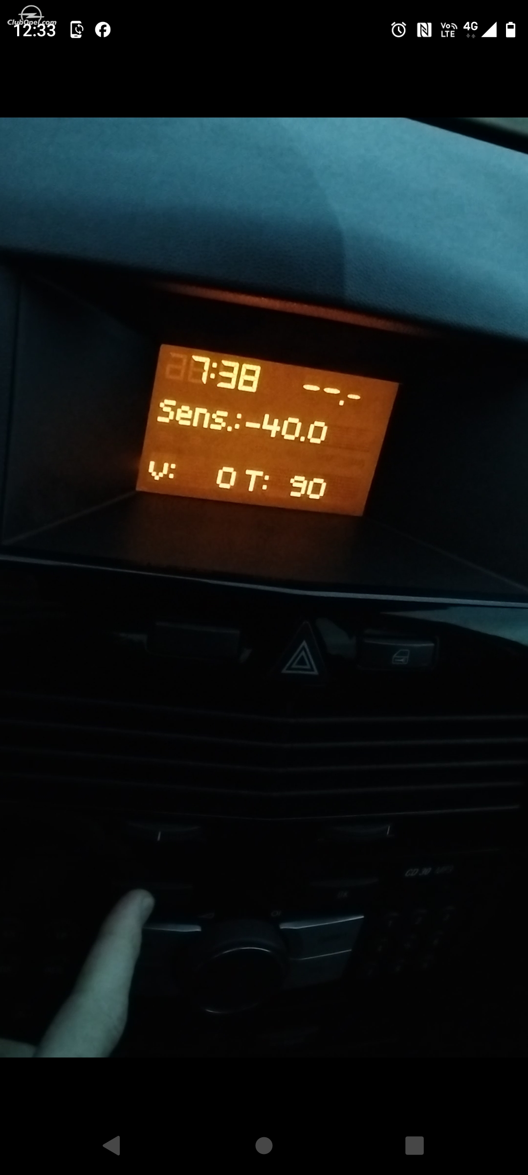

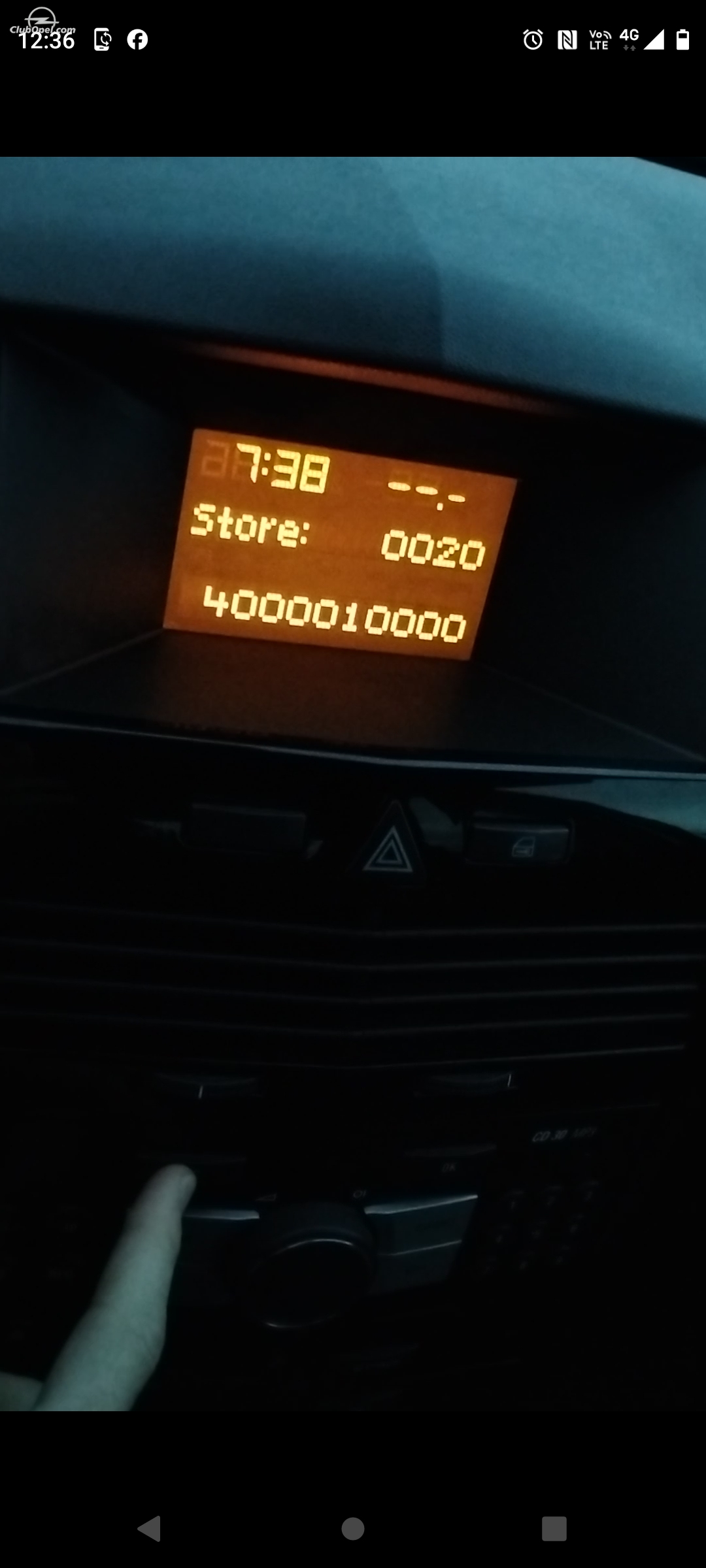

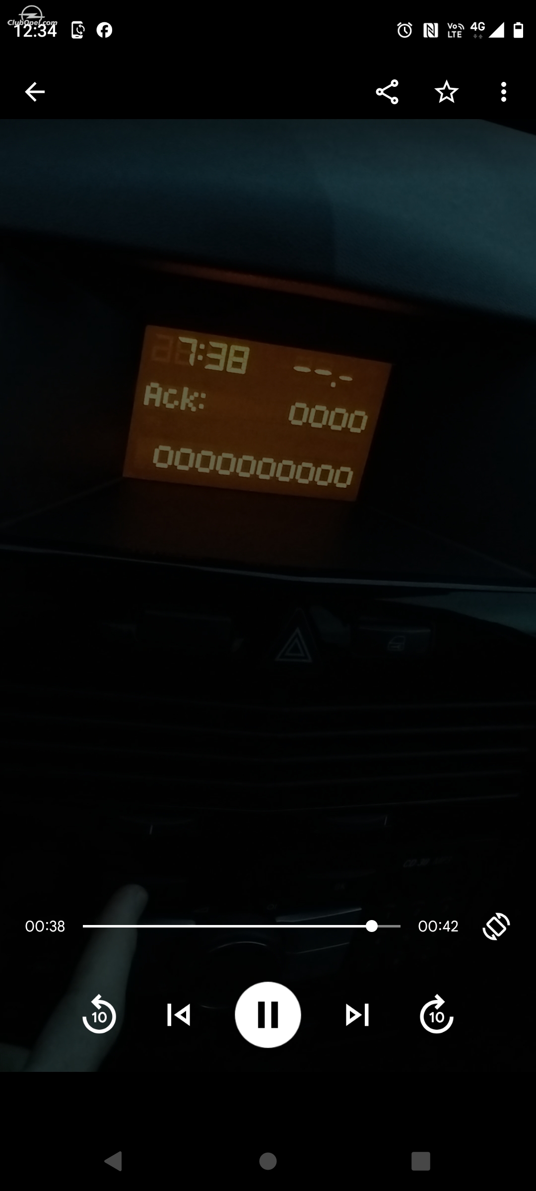

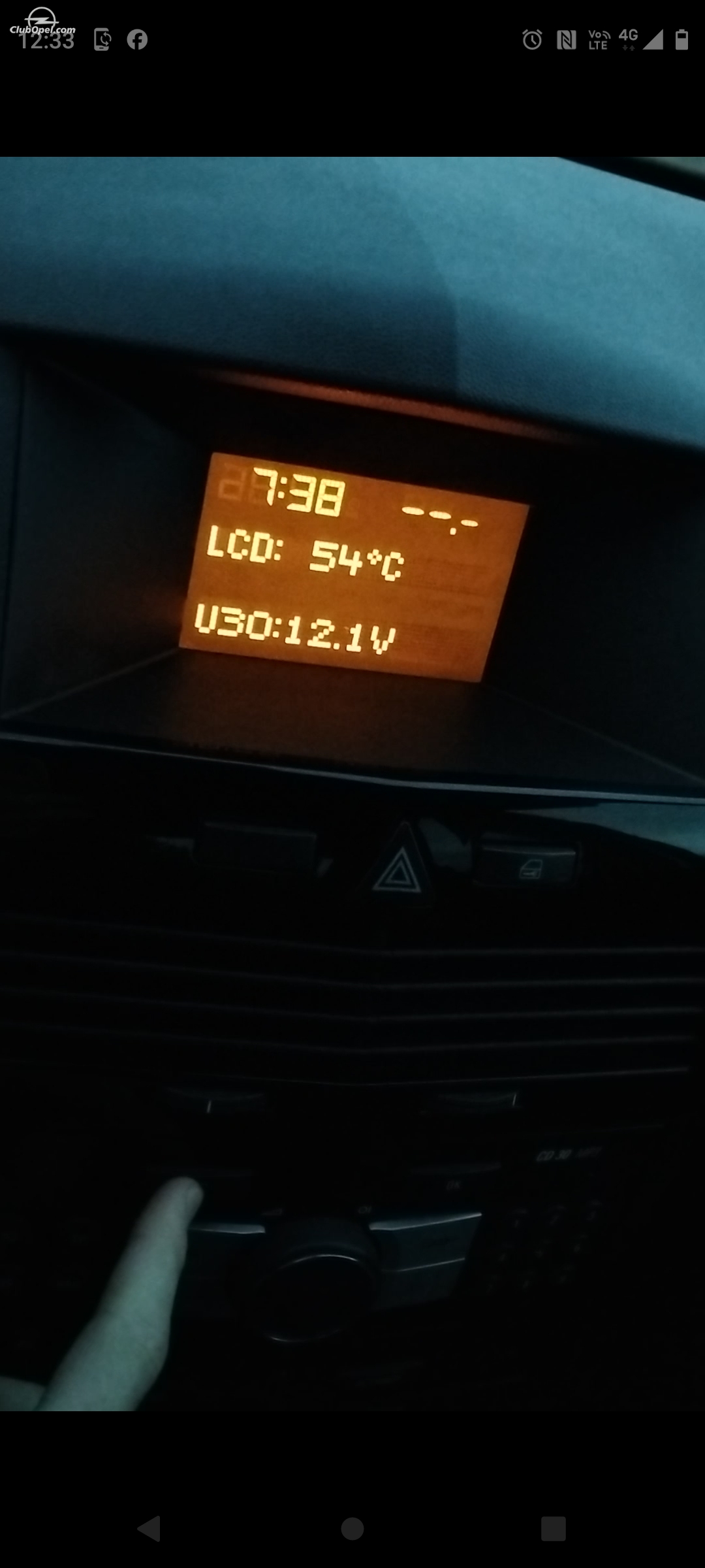

Bună ziua dragi opel-isti, de 4 zile sunt posesorul unui frumos Opel Astra H 1.7 ecoflex Z17DTJ, știe cineva unde pot găsi semnificațiile meniului ascuns (display BiD), în manual nu am găsit.
LCD este temperatura antigelului? (mașina a mers undeva la 65 de km, să fie termostatul blocat?)
Tnx

OT 90 grade e temperatura
  • corsablue
  • Mesaje scrise: 3,025
Acel OT este
V 0
T90
Dacă privești atent vei observa...
Imaginea 12 sau dacă pornești invers imaginea 3.
  • Swerige
  • Mesaje scrise: 279
  • Cont inregistrat: 24 Oct 2015
Dar acel -40 nu-i în regulă, dacă nu cumva e în Siberia.

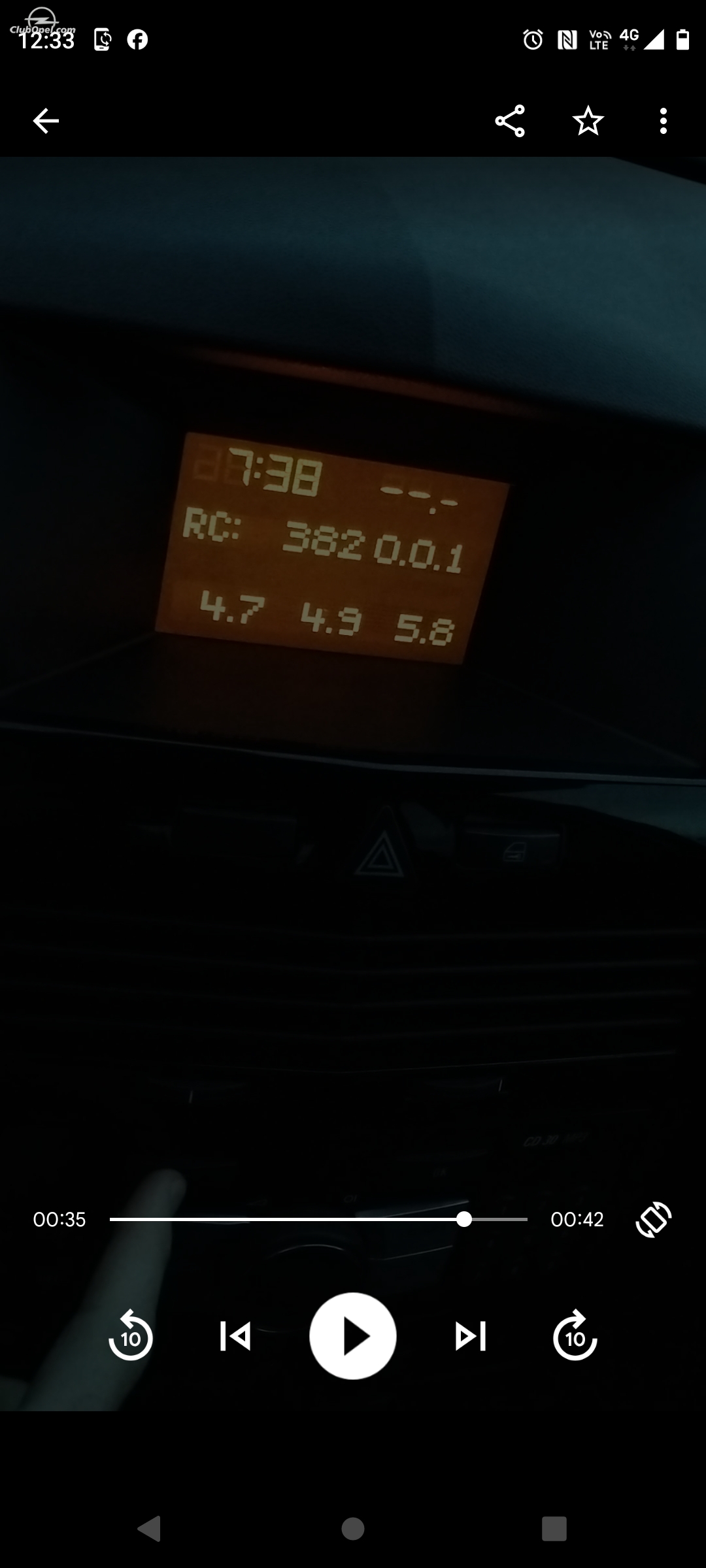

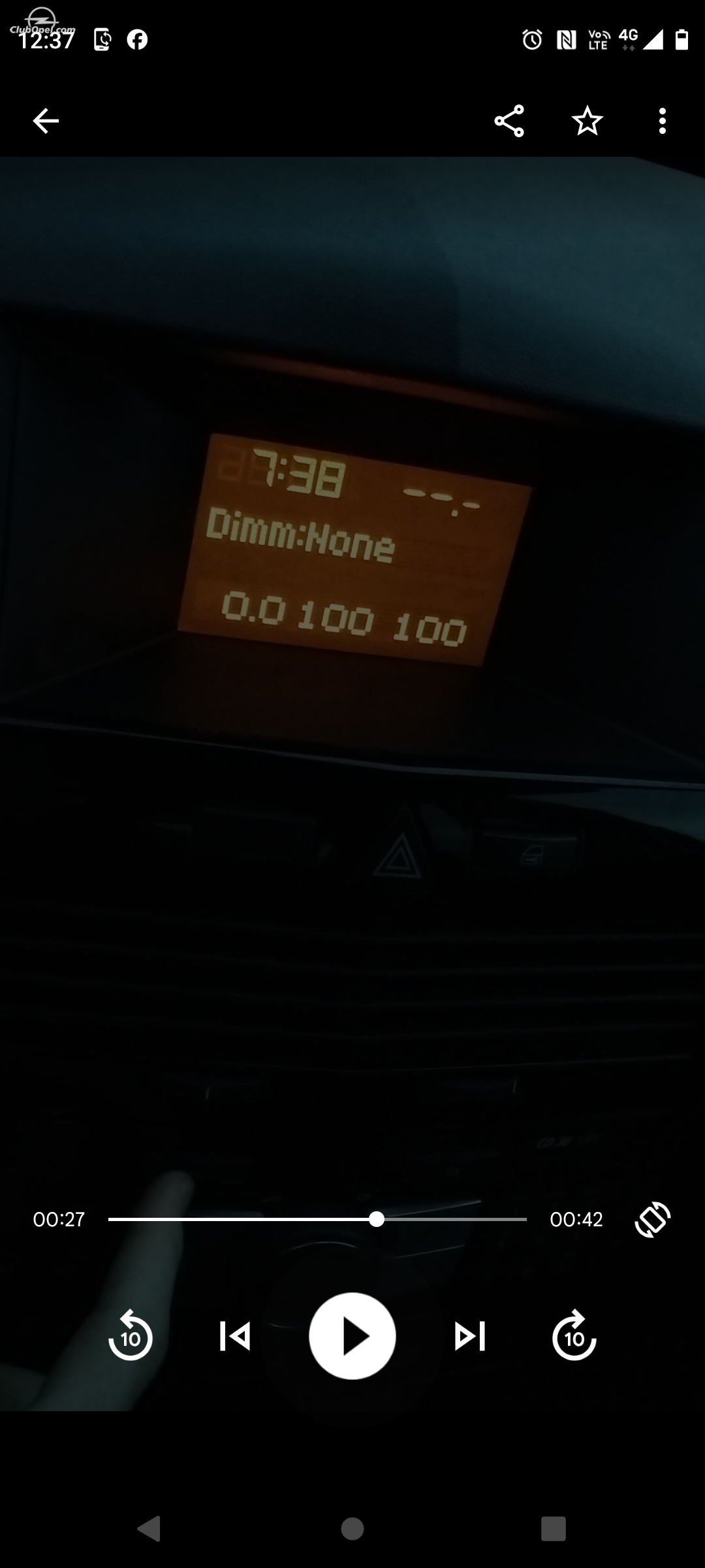

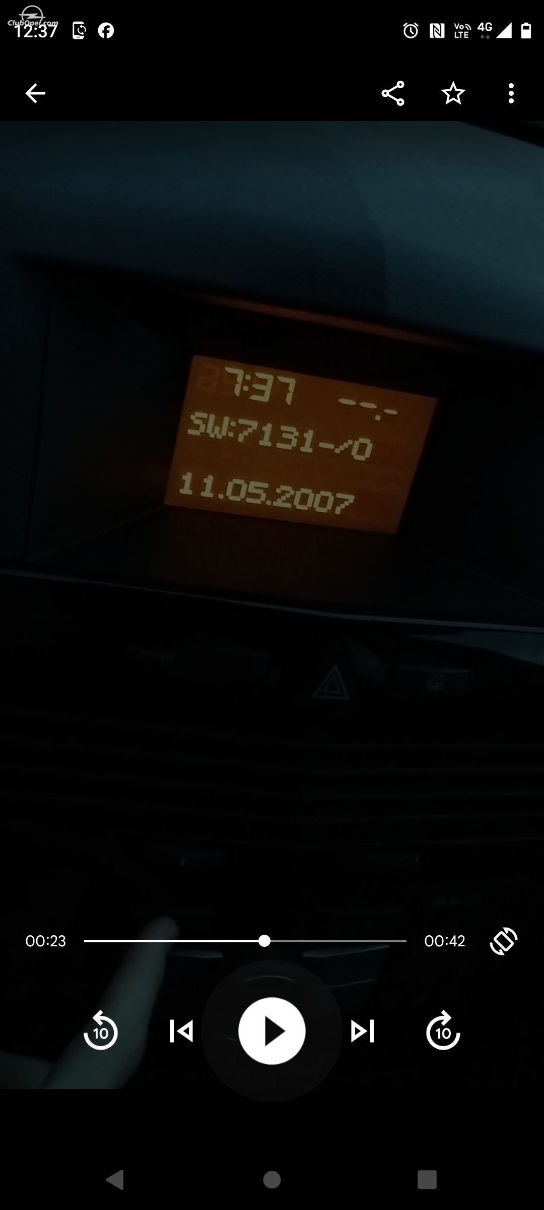

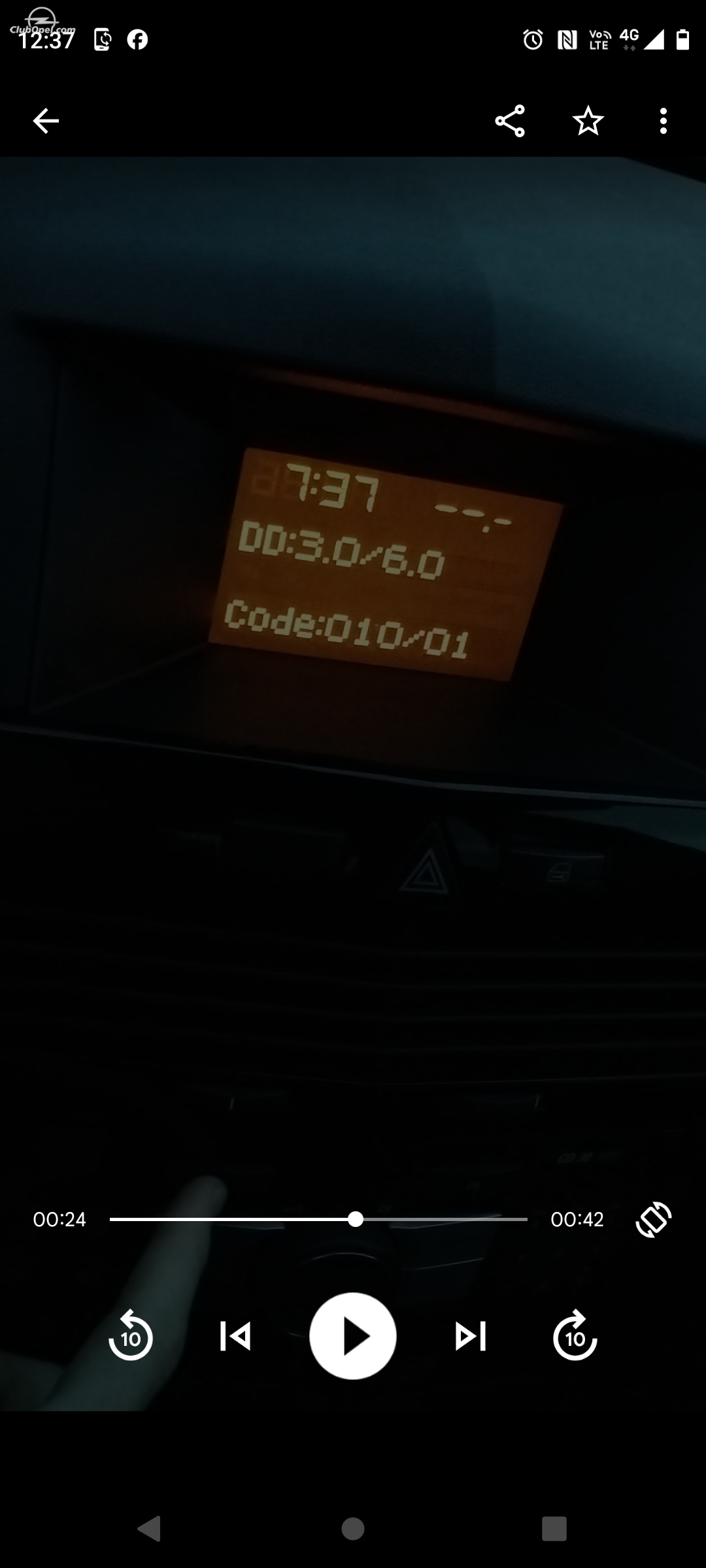

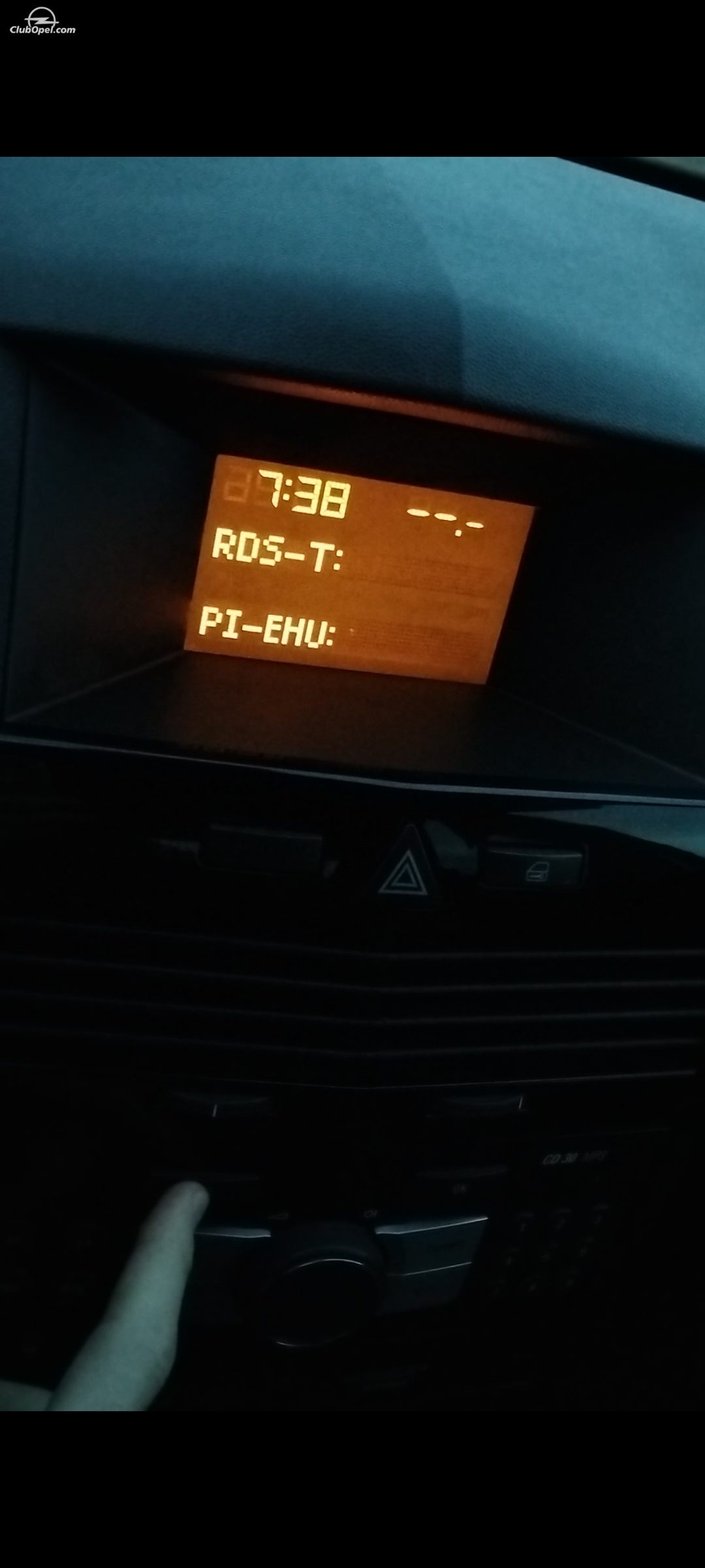

Am reușit să mai deslușesc din mister 😊)
1. HW – versiune hardware
2. HW – data productie hardware
3. SW –versiune software
4. SW – data productie software
5. DD
6. Code
7. LS
8. MS
9. Dimm
10. XX.X XX.X XX.X
11. LCD – temperatura display
12. U30 – voltaj baterie (terminal 30)
13. RDS-T – real time from radio tuner
14. PI-EHU – ID statie radio
15. Sens. – outside raw temperature
16. V – viteza vehicul
17. T – temperatura lichid răcire
Ultima modificare făcută de ZVlad la Mar 19 Dec, 2023 11:18 am
