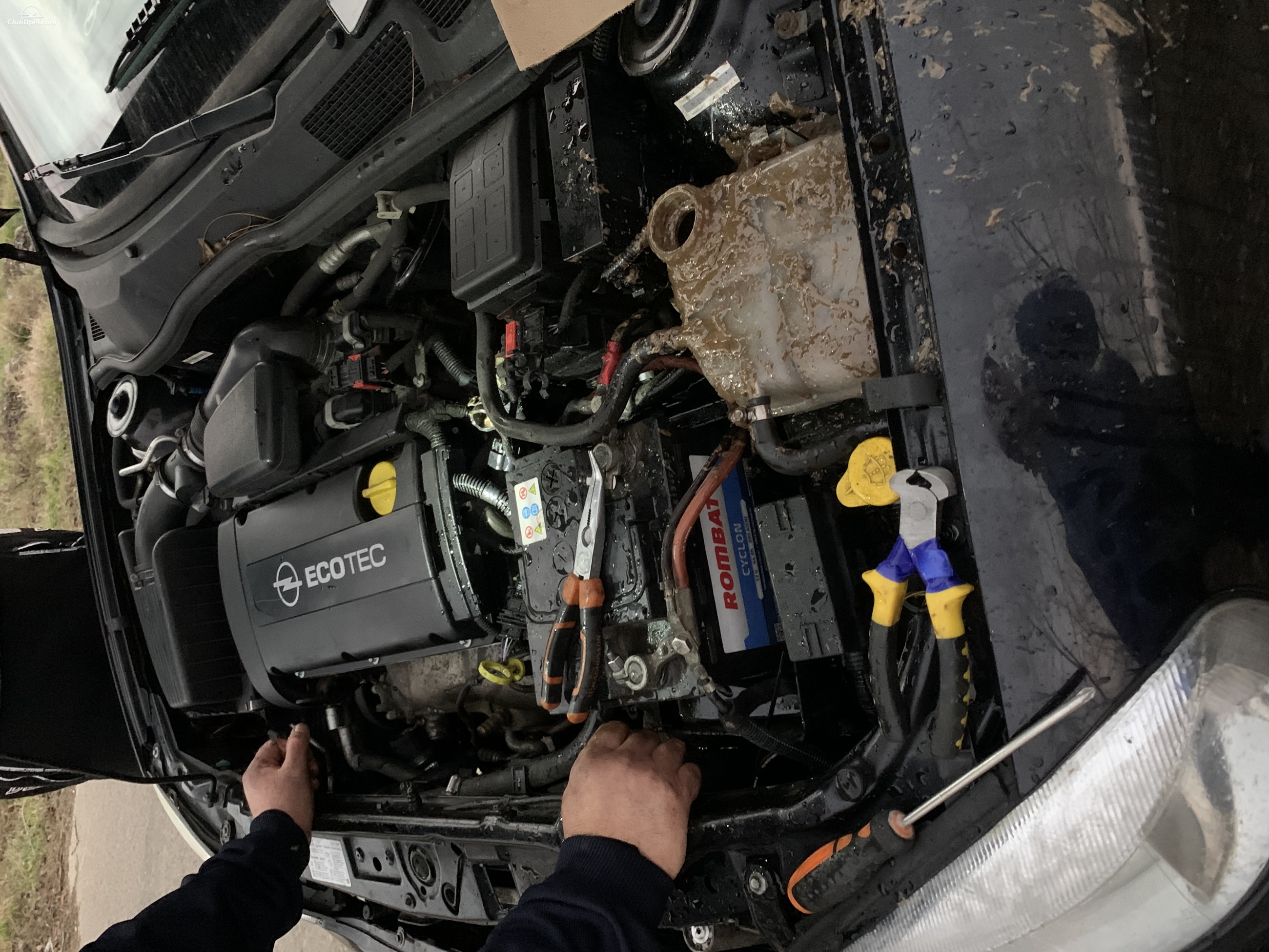

Salut!
Recent, am cumparat un Opel Astra G 1.6 2009, iar intr-o zi am observat ca nu mai functioneaza căldura si nici temperatura apei nu mai creștea. Am ridicat capota, iar cand am deschis vasul de expansiune, pe langa antigelul care fierbea mai ceva ca in cazan, am dat de o mazga maro în vas care era in cantitati mari, am verificat toata instalatia care porneste din vasul de expansiune si pe fiecare furtun erau urme de mazga. Radiatorul nu mai functioneaza. Cateva persoane mi-au zis ca ar fi garnitura de chiuloasa, dar eu nu am observat urma de ulei in vasul de expansiune, iar nivelul uleiului a fost mereu acelasi cand l-am verificat cu joja, altele ca ar fi problema cu termostatul/termoflotul. A mai trecut cineva prin aceasta problema? Aveti idee cat m-ar costa reparatia?

Păi tocmai mâzga aia este ulei murdar amestecat cu antigel!
Termostatul trebuie verificat, eventual înlocuit dacă nu deschide.
Trebuie să speli toată instalația cu apă.
Să verifici toate furtunurile.
Dacă totul este bine bagi soluție antigel.

Nu sunt genul de om care crede când vorbim despre situații d'astea. Nu am cum să formulez o părere pertinentă de la distanță, dar în anumite cazuri s-a rezolvat cu ce am scris deja, în altele s-a ajuns până la garnitura de chiuloasă.
În concluzie verifică ce am scris, eventual faci și o diagnoză dacă ai cum și revii cu detalii.
Să nu sărim direct la garnitură!
