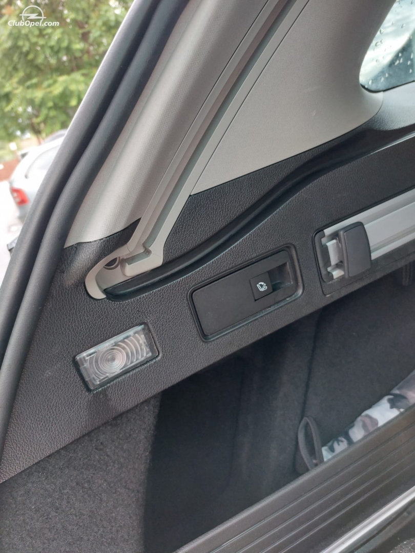

Salutare! De când cu sezonul ploios am redescoperit o problema care se pare ca s-a agravat.
Îmi întra multã apa prin stâlpul spate stânga (partea șoferului) și se prelinge pe plasticul de lângã ruloul portbagajului ori în portbagaj (compartiment siguranțe, roata rezerva) ori pe canapeaua din spate, depinde cum e parcata mașina. Apa parca vine din spatele stâlpului, dar pe plafon nu sunt urme de umezeala.
Din ce am citit pe net e posibil sa vina de la prinderea barii longitudinale de pe plafon...
Știți ceva soluții (mastic/silicon) și vreun atelier din Prahova care sa dea jos plafonul (care este in stare perfecta și nu as vrea sa-l stric)?
Sau ce e de desfãcut ca sã ajung la prinderea bãrilor (mânere, îmbrãcãminte stâlpi etc).
Mulțumesc anticipat!

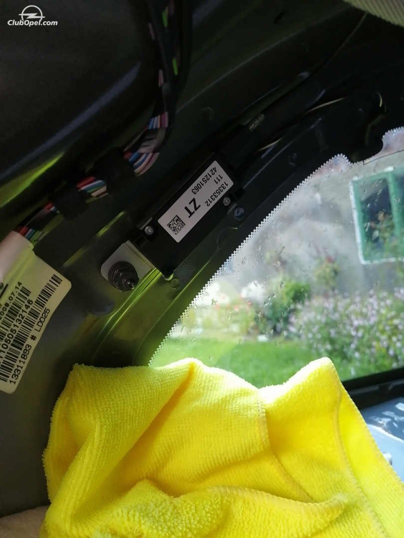

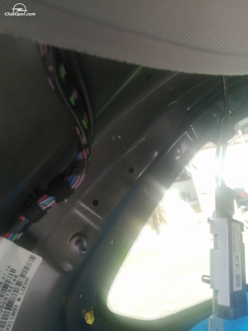

Se pare ca întra pe sub aceasta piesa(am desfãcut-o și sunt doua gauri în caroserie sub ea, pentru clipsurile ei de fixare). De unde ar putea sa vina apa prin caroseria stâlpului? Șurubul de la șinã de pe plafon este uscat (am bãgat mana pe sub plafon, nu vine de acolo).

Nu am încãrcat pozele prima data, acum am observat.
Prin cele doua gauri din caroserie întra apa, sunt în spatele acelui modul (GPS cred)... Nu știu de unde vine, pe sub plafon e uscat, apa iese din caroserie.

La ultima ploaie, cu capitonajul stâlpului desfacut cum e în poza, a iesit apa din gãurile alea, cam 1l. Nu știu pe unde intrã, dar vine prin stâlp. Am dat puțin plafonul intr-o parte și e uscat...apa e în caroserie..

Apa se scurgea pe la primul șurub (din spate) a șinei de pe plafon,dar nu uda șurubul prin capãtul cu piulita, ca sã ude plafonul, ci se prelingea chiar unde întra șurubul în caroserie, și ieșea prin stâlp.
A trebuit data jos (4 șuruburi), înlocuire garnituri (nu am gãsit la fel asa ca am pus din cauciuc +silicon de exterior rezistent la apa) și pusa la loc..
