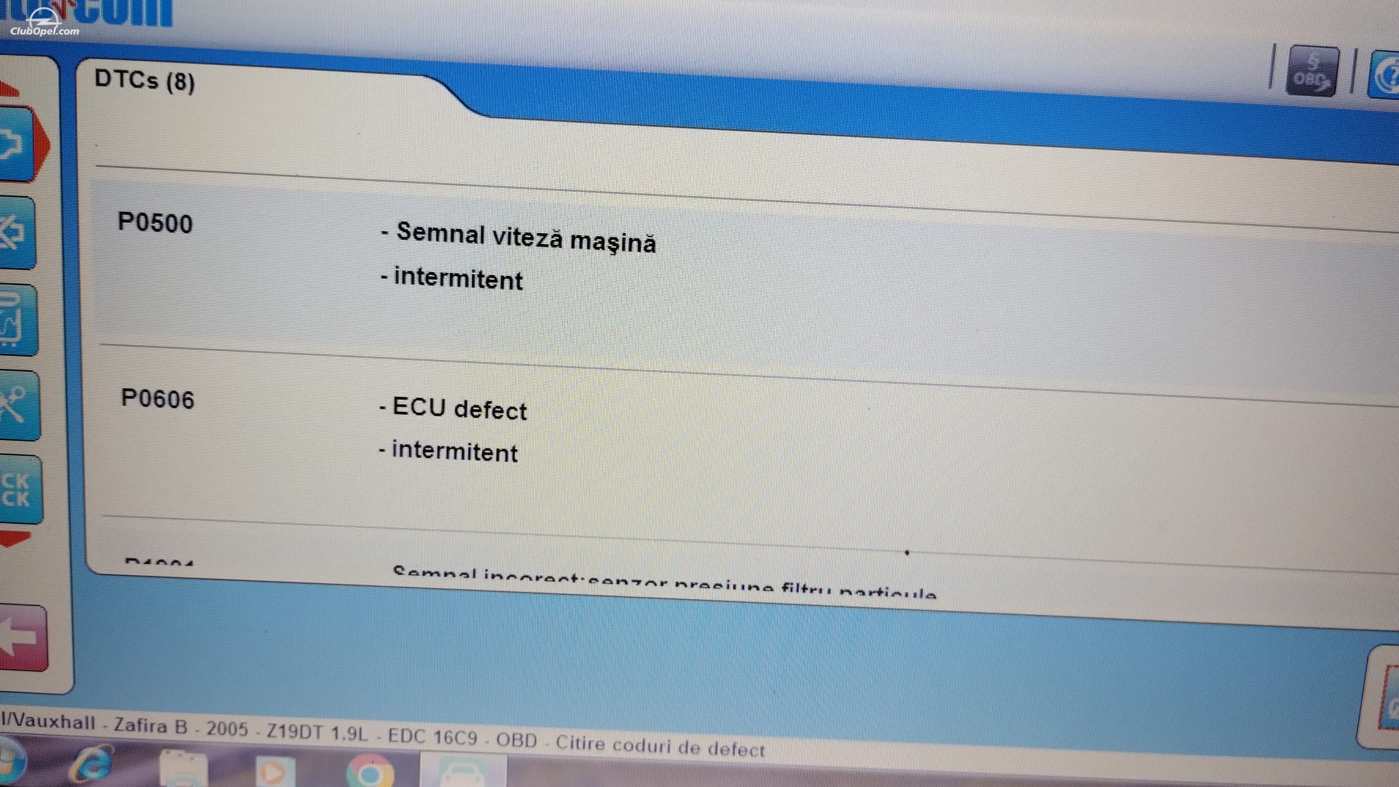

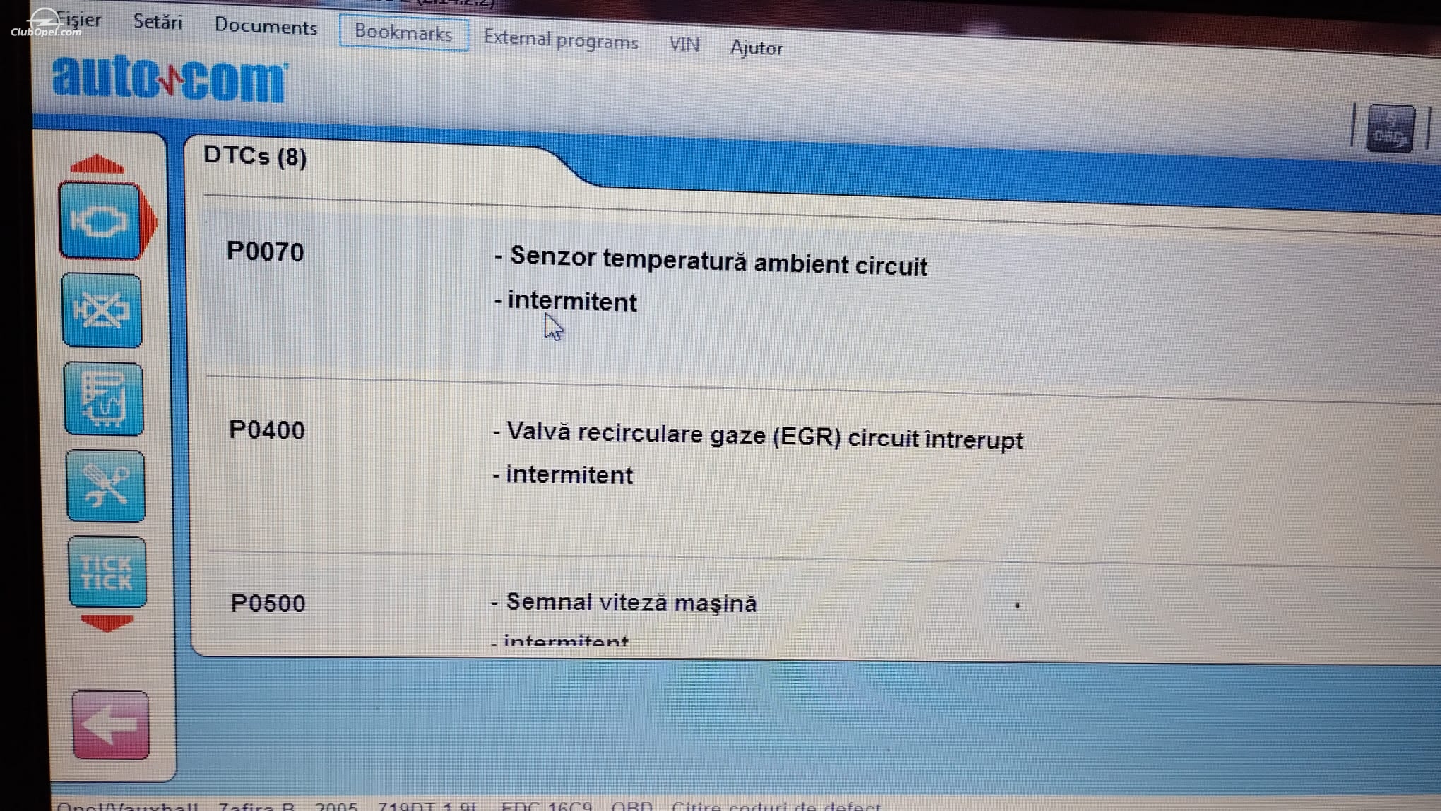

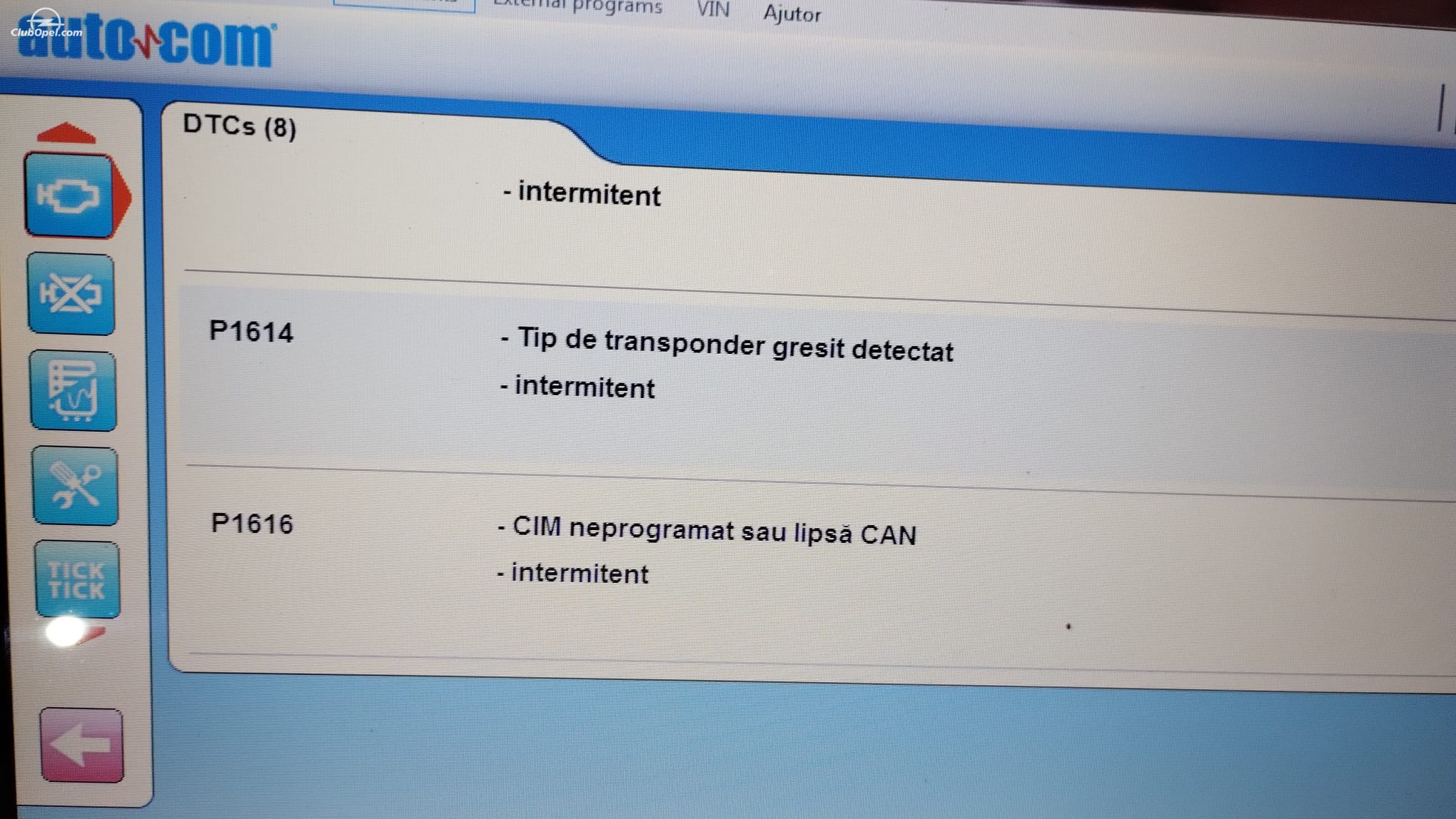

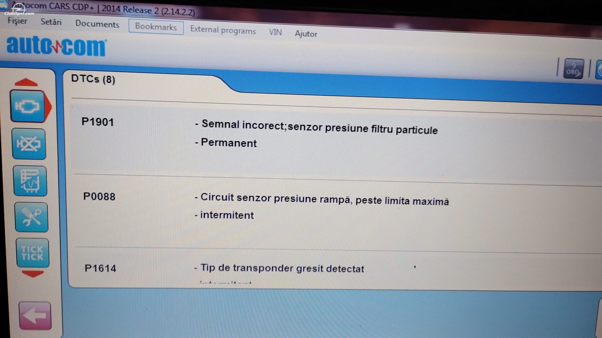

Salut nu am vazut alte postari care sa aiba toate erorile astea si in caz ca am gresit scuzati-ma. Masina porneste, iar dupa cateva secunde pana sa ajunga la 2000 de ture se opreste. Am pus un tester pe ea si mi-a dat erorile acestea, daca stiti cumva ce ar trebui sa fac concret , ca eu am curatat EGR ul, am curat admisia, schimbata pompa de inalte, aici sunt si pozele cu erorile date de tester:
MODEL: Opel Zafira B 2005
MOTOR: 1.9 cdti
LOCATIE: Mures

După ce ștergi erorile, revin toate?

P1901 dă de gândit. Celelalte erori sunt intermitente. Posibil să ai filtrul de particule înfundat. Socru-meu când a avut probleme la un Land Rover a mers la un atelier de curățat filtre și l-au rezolvat.
Filtrele astea ori se recondiționează - dar părerile sunt împărțite cu privire la cât de mult ține o astfel de lucrare, ori se schimbă, ori se folosesc ... alte metode mai puțin convenționale.

Salut , daca rezolvi cu curatarea DPF-ului ( daca este posibil ) si nu rezolvi CAUZA , adica problema care a cauzat colmatarea lui , ajungi in foarte scurt timp de unde ai plecat , posibil la distrugerea lui , irecuperabil .
