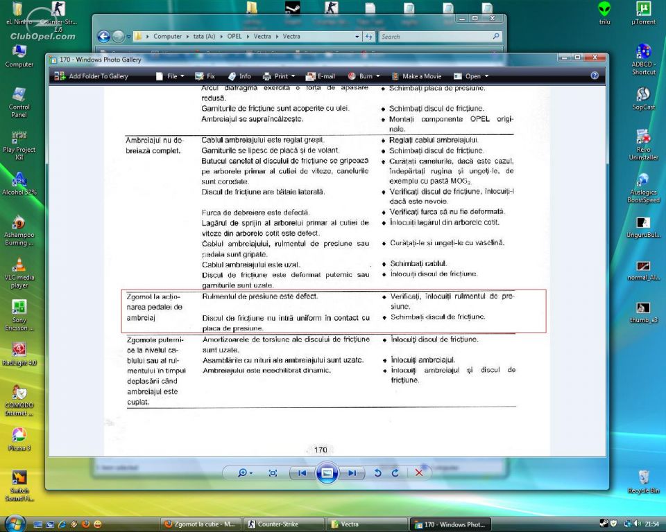

Deci Very Happy ,sa dezvolt:Rulmentul de presiune poate fi cauza zgomotelor,daca acestea apar in momentul actionarii pedalei de ambreiaj.Daca zgomotele apar in momentul in care masina este scoasa din viteza,cu ambreiajul liber,atunci cel mai probabil este vorba despre uzura la cutie(rulmenti,pinioane,sincroane,etc),Eu am momentan aceeasi problema,pt. ca am mers fara ulei in cutie o vara intreaga.

Dar cartea te convinge?
