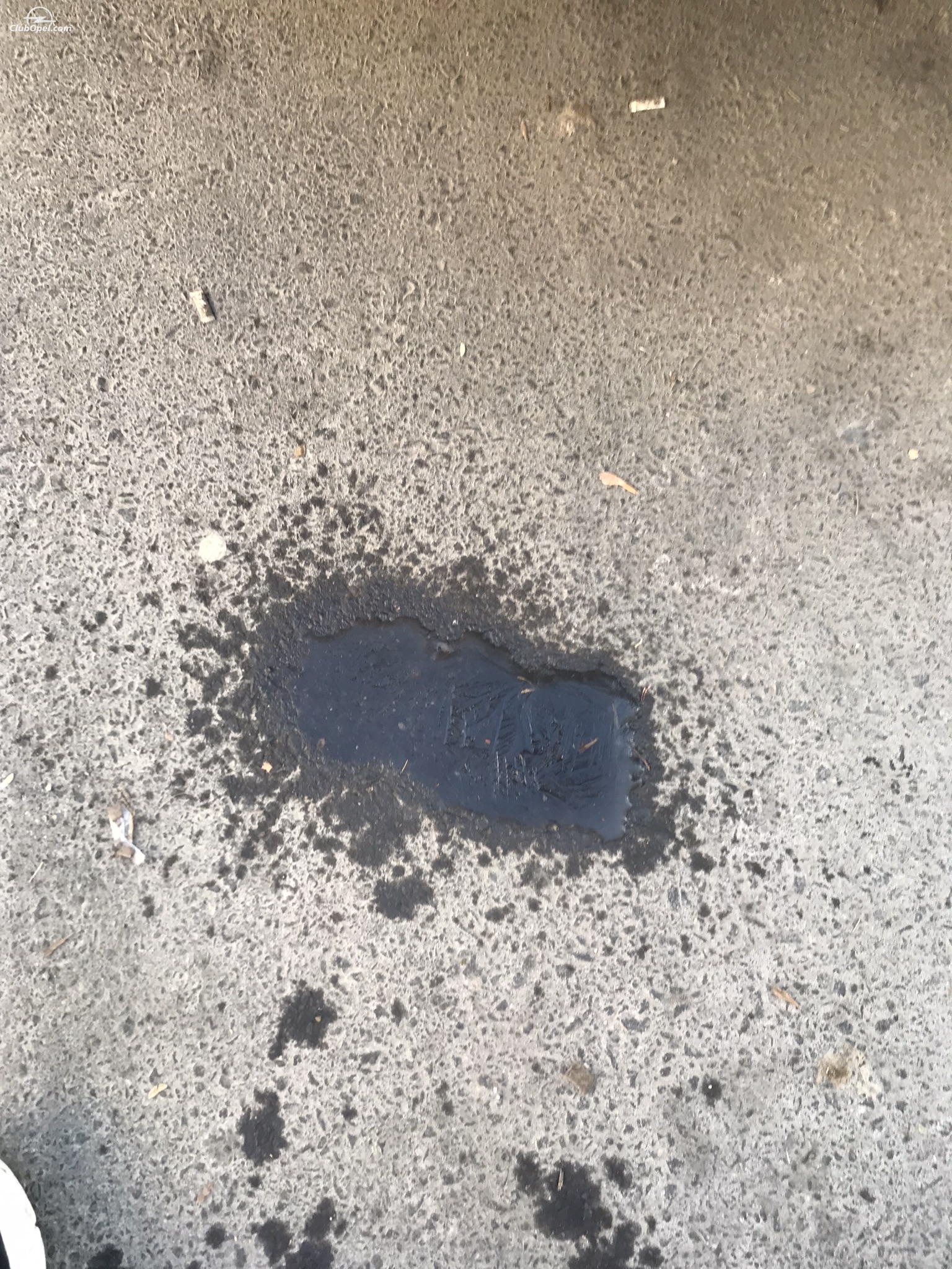

Buna ziua,
Sunt nou pe grup si, inainte de a initia discutia am cautat dar n-am gasit problema cu care ma confrunt.
Ieri am schimbat uleiul la masina in cauza, Motul dexos 1 gen 2, am mers 2 km pana acasa, iar azi cand am plecat dimineata, dupa 200m a inceput sa traga motorul greu si sa scoata fum si sa miroasa a ulei ars. Cand am oprit si m-am uitat in spatele masinii, sub evacuare avea o mazga neagra lucioasa, cred ca cel mai probabil ulei. Am deschis capota si cand am verificat uleiul am gasit nivelul de ulei cu un cm in plus peste linia de maxim. Mecanicul a pus intreg bidonul de 4l.
Am intrebat 3 service.uri si toate au pareri diferite, unu turbina, unu catalizatorul, unul nu stia...
A mai intampinat cineva asa ceva?
Cam asta s-a scurs din teava de esapament in 3-5 min de stat cu motorul pornit pe loc
Multumesc anticipat!
