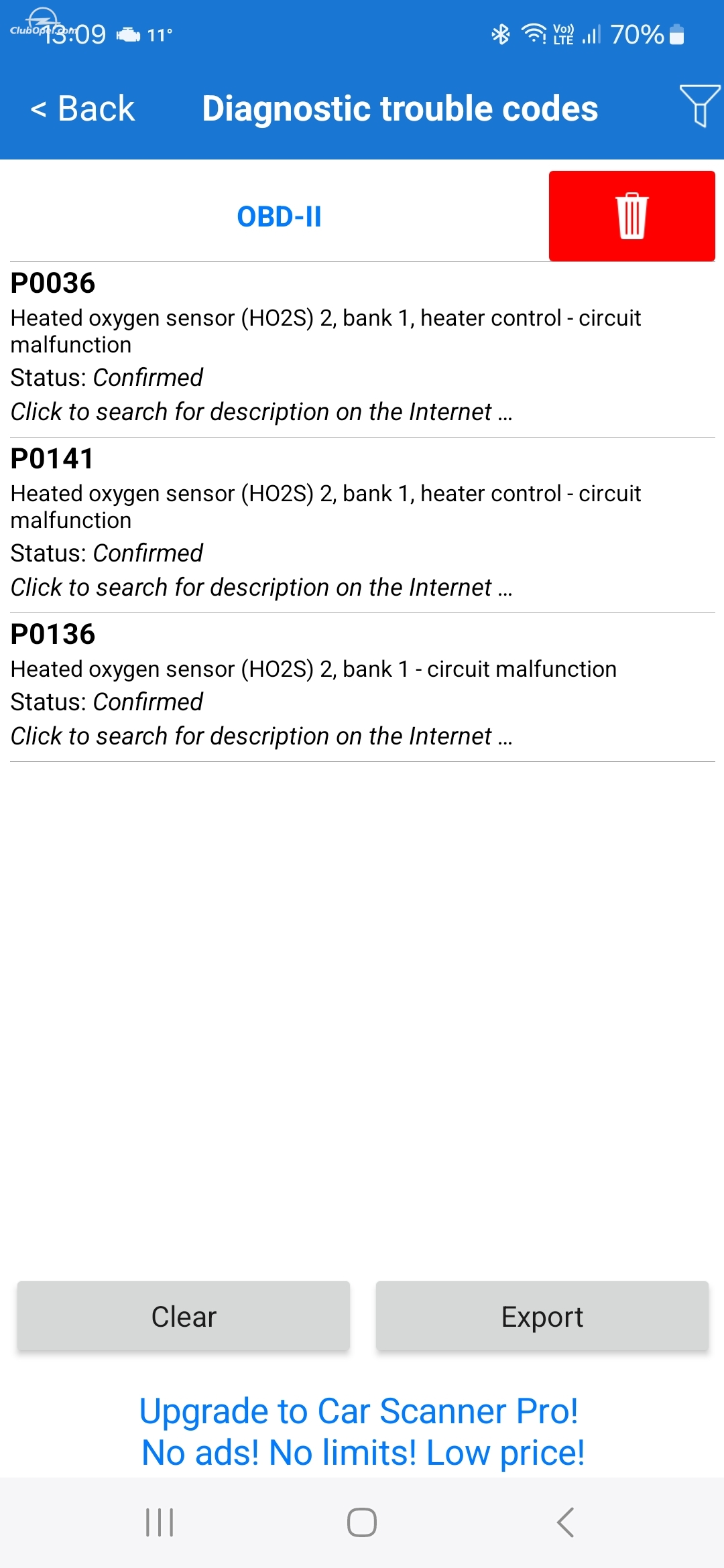

Acum câteva luni am schimbat ambele sonde lambda pe o corsa d, benzina 1.4, din 2007. Acum mi s-a aprins martorul motor și la o scanare cu testerul am descoperit ca tot sondele sunt problema. Ma gândesc sa nu fie altceva în spate, sondele sunt noi, nu am nici 10.000 km făcuți de când le-am schimbat. Aveți ceva idei? Trebuie sa fac și ITP-ul luna asta și îmi e ca ma respinge din cauza noxelor date de eroare(sa nu mai zic ca consuma de ma termina)
MODEL: Corsa 2007
MOTOR: 1.4
CODURI EROARE: P0036, p0141, p0136

După aparențe, pare sonda lambda, aș zice 1, pe miriște....cum stai cu consumul de ulei?

Rămâne sonda lambda ca suspectă...

Ori sondele sunt proaste (ce brand ai luat?) ori ai probleme cu cablajul....
