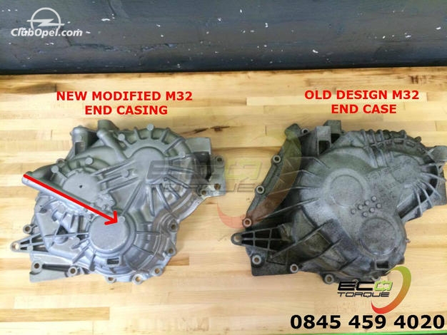

2 litri
Daca este model nou - galben 75w Ravenol am pus eu
Daca este model vechi - rosu - nu stiu indicativul 75w 80/85
Dar daca mai cauti pe club ,gasesti sigur ce tip de cutie ai dupa cum arata
Cea noua nu are buson de nivel

Cum imi pot da seama daca este model vechi sau nu am o poza de la cutie iti poti da seama ?
  • ney
  • Mesaje scrise: 1,134
  • Masina: Astra 2014 A14NET
Da
