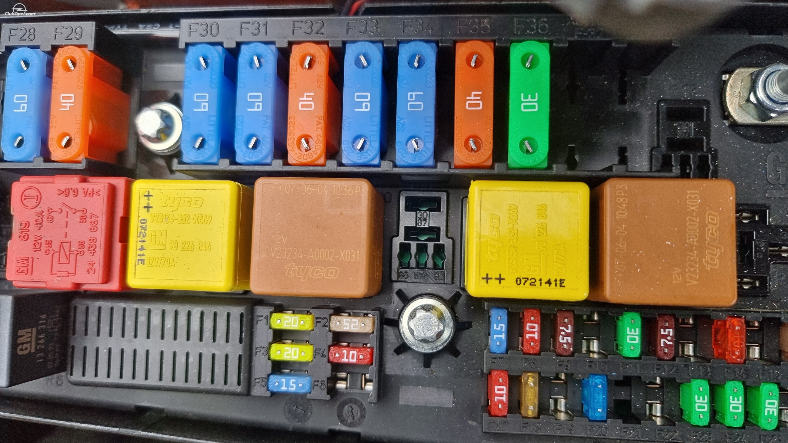

Am depistat releele de comandă ptr ștergătoare, par niște relee obișnuite identice, 30A, cu 5 terminale, produse de Tyco, cele 2 de culoare maro, de mai jos:
Le-am inversat între ele, dar nu s-a modificat comportamentul: la trecerea manetei pe treapta 2, ștergătoarele se opresc în orice poziție le-am surprins. La poziționarea manetei pe treapta 1 sau automat, lucrurile revin la o funcționare normală.

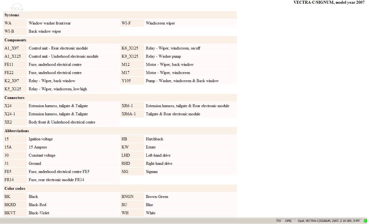

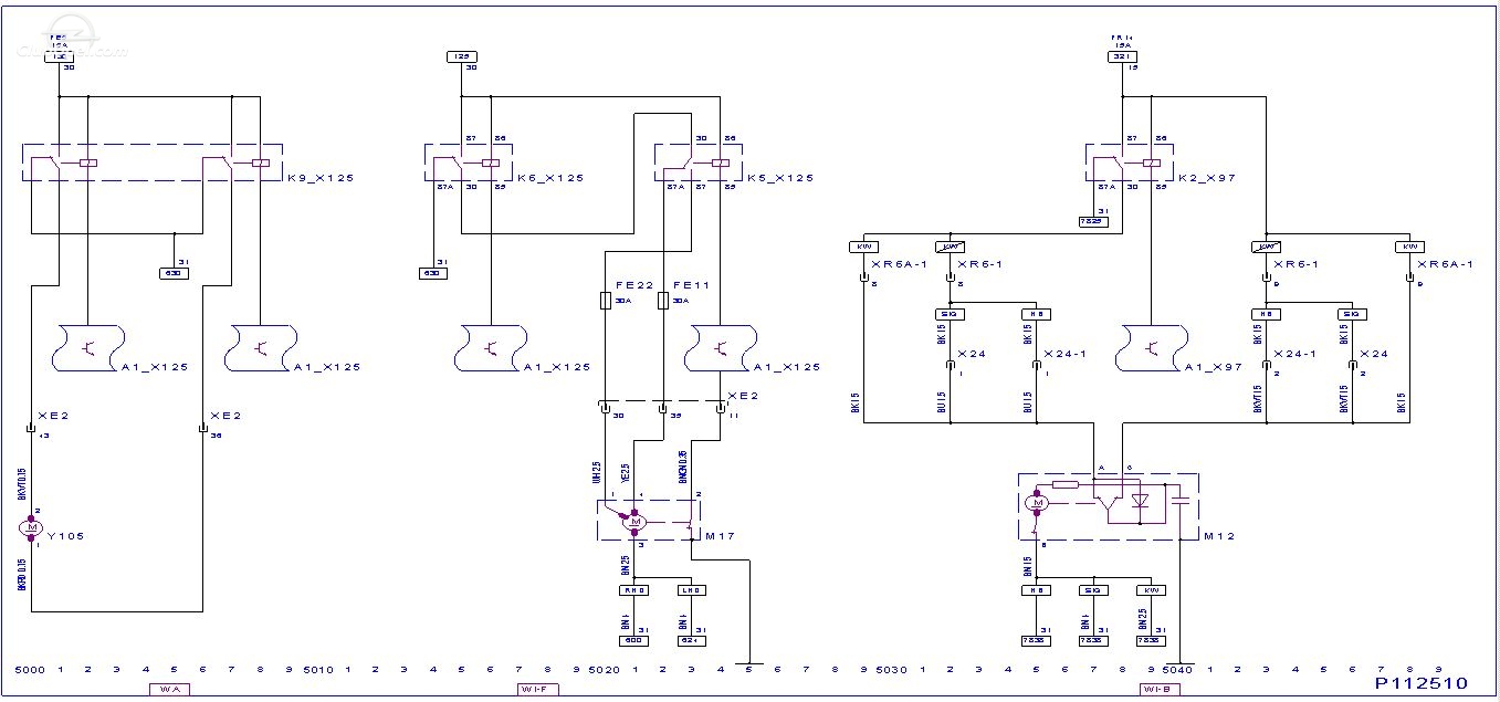

eu vad ca-ti lipseste siguranta F22 de 30A conform schemelor electrice pentru masina ta
  • Mesaje scrise: 7,408
Nu te contrazic, nu am idee cum a ”dispărut”...o să verific, mulțumesc.
LE
Am rămas mut: ai dreptate! Pus siguranță, merge 😳

Ce mă deranjează personal, că deși am văzut că nu e acolo, nu am verificat mai departe, ce și cum, deși aflasem că e posibil să fie în legătură cu ștergătoarele...chiar un englez zicea de o problemă identică și că a rezolvat înlocuind cealaltă siguranță FE11 și m-am cam dus pe fentă și eu: am verificat-o și înlocuit-o, Probabil că a confundat siguranțele între ele!
Dacă m-aș fi obosit să dau de-o schemă, poate mi-aș fi dat seama de necesitatea siguranței FE22!
