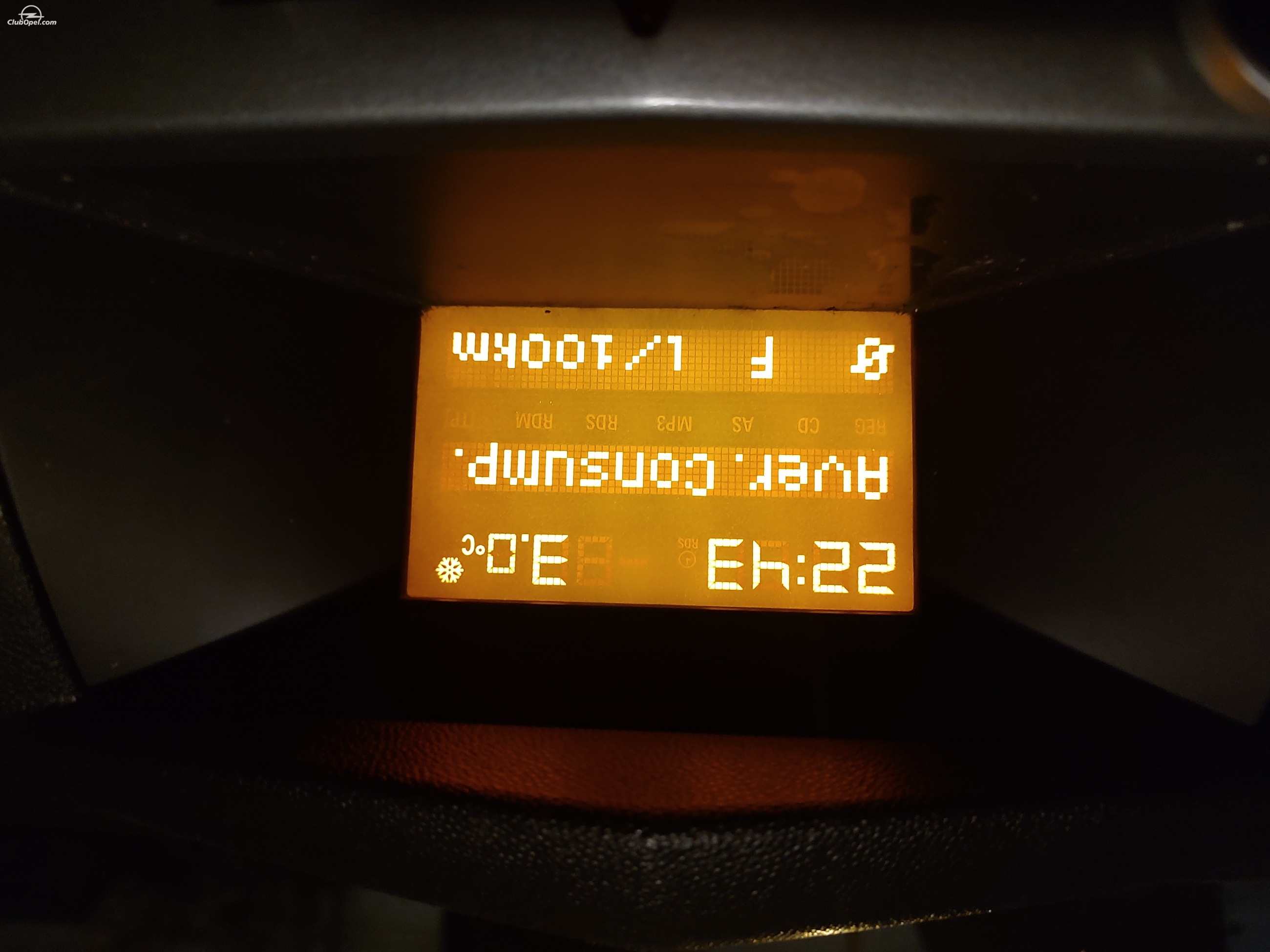

Bună! Va rog, îmi poate spune și mie cineva ce semnifica acest martor Øf pe display? Mulțumesc!
MODEL: Astra 2005
MOTOR: 1. 7cdti
CODURI EROARE: ØF

Înseamnă că are o eroare/fail( F) la cererea de afișare a consumului mediu.

Mulțumesc mult! Se poate sa fie din cauza condițiilor meteo, a frigului? Vad ca acum și-a revenit. Nu mai afișează Ø F. Mulțumesc!

Posibil să fie din cauza frigului...

jE a scris:deci, sa ne lamurim:
- daca ai cutie automata, F-ul ala poate zice ca e cutia fault. Si daca cutia zice ca e fault, ai toate sansele ca masina sa nu iti porneasca.
- daca ai cutie manuala, F-ul ala de pe display e de la senzorul de temperatura exterioara (cel din bara). Nu are nicio treaba cu pornitul masinii, daca a aparut F-ul si masina nu vrea porni, e doar o cincidenta. Sau un cablaj sectionat/something. Da' altfel nu are treaba F-ul cu nepornitul.
Bagi diagnoza, vezi ce parametri dau cu virgula, ce erori ai...
nilatac a scris:s-a inlocuit alternatorul si s-a rezolvat
Multumesc pentru raspunsuri
din discutia Astra H 1.7cdti F pe display
moniqu a scris:Buna grup! Teoretic s-a rezolvat problema mea, practic o sã vãd eu în timp. Primul electrician care mi-a dat jos electromotorul și a înlocuit cãrbunii nu l-a montat cu atenție înapoi și undeva langã bendix este o placã rotundã și aceea placã agãța și facea scurt circuit și tot dând la automat mi-a trimis un scurt circuit cãtre ECU. Mi-a aratat electricianul placuța și toatã era scrijelatã. Mi-a zis electricianul care mi-a înlocuit ECU cã riscam sã se distrugã și al doilea ECU. Neglijența primului electrician, ghinionul meu.
Mulțumesc tuturor pentru timpul acordat și fãrã defecțiuni la Opel ! Smile Smile Smile
din discutia Masina nu porneste, pe display imi apare litera F
Deci, daca nu ai cutie automata, problema poate fi de la senzorul de temperatura din bara din fata si/sau de la alternator (posibil sa fie necesara inlocuirea carbunilor).

@Admin te rog mai privește un pic fotografia atașă postului.

Oh ok, posibil sa le confund. Multumesc pentru corectie.
  • Mesaje scrise: 7,409
Cel mai probabil, din cauza frigului, s-a întâmplat ceva cu plutitorul dela sonda de combustibil...cumva s-a înțepenit, mai ales dacă e vorba de o țară nordică...
