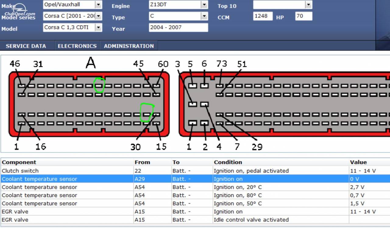

salut
s-ar putea sa ai probleme cu senzorul de temperatura antigel, daca zici ca l-ai schimbat (sa fie acela si nu altul) poate ar fi bine sa verifici firele care pleaca de la el si ajung la ecu.
uite schema cu ecu tau, senzorul de antigel este B22 iar firele ajung la ecu in A29 si A54.
In tabel ai citeva verificari pentru senzor.

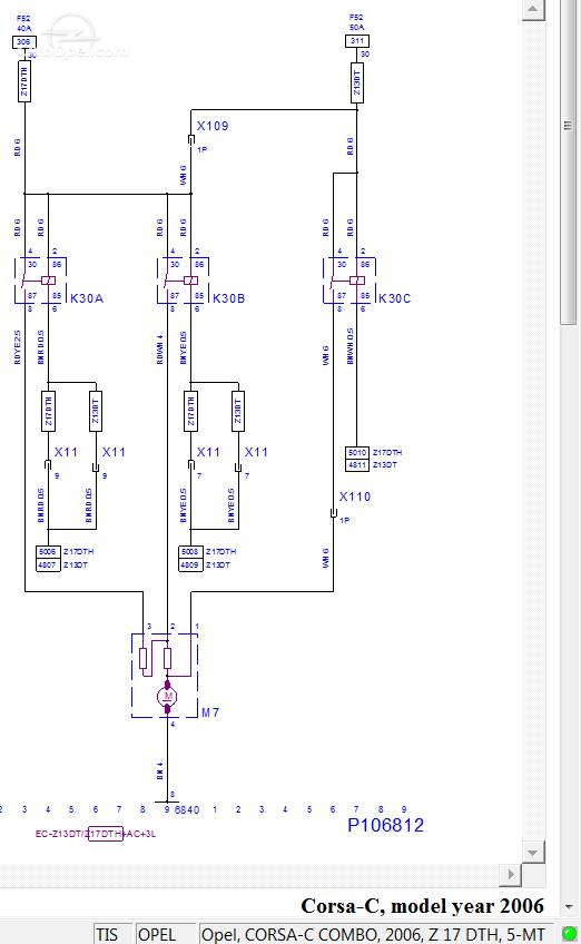

uite schema de la ventilator
Ventilatorul are montat pe el blocul de rezistente, cele doua, care fac vitezele mici. Curentul este dat catre rezistente de cele doua relee k30A si k30B, ele fiind comandate de ecu, pe baza informatiilot trimise de senzorii de temperatura si de presiune freon (senzorii astia nu comanda direct releele).
Ca functionare (nu sint sigur) - daca ai freon in instalatie si totul e ok, atunci cind apesi butonul de ac ar trebui sa porneasca imediat ventilatorul pe prima treapta de viteze (mica), chiar daca motorul este rece. Apoi, pe masura ce se incalzeste motorul, ventilatorul va porni pe treapta a doua (viteza medie). A treia treapta, din cite stiu, e cam de avarie - pentru cind se supraincalzeste motorul.
Ca verificari - vezi daca cele doua rezistente sint bune, poti sa scoti releele pe rind si sa faci o punte intre contactele de forta.
Sa ai freon la presiunile corecte, sa fie senzorul de presiune bun.
Ultima modificare facuta de gabimilo1 la Dum 16 Mai, 2021 12:12 pm
