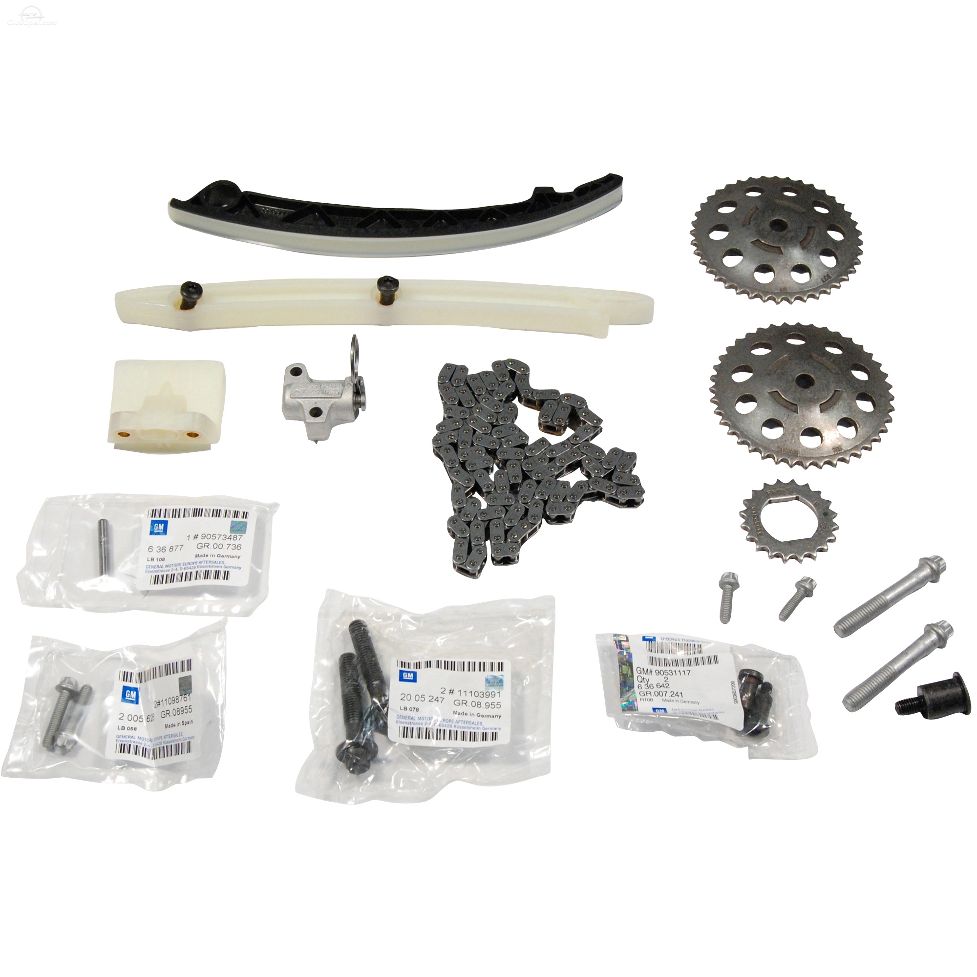

  • IonutN
  • Mesaje scrise: 287
  • Cont inregistrat: 19 Jul 2007
@BRANCAZ
Kit Original
O zi buna

Mersi.Astea sunt cred de la revizieshop.ro.Le-am văzut şi eu,da' lanțul nu era în pungă sigilată.Oricum o să văd cu mecanicii săptămâna următoare şi pe urmă merg la un mag piese auto pt comandă.

Am ajuns în sfârşit să cumpăr piesele pentru schimbare lanț,adică kit lanț original,pompa apa,antigel,garnitura mare.
