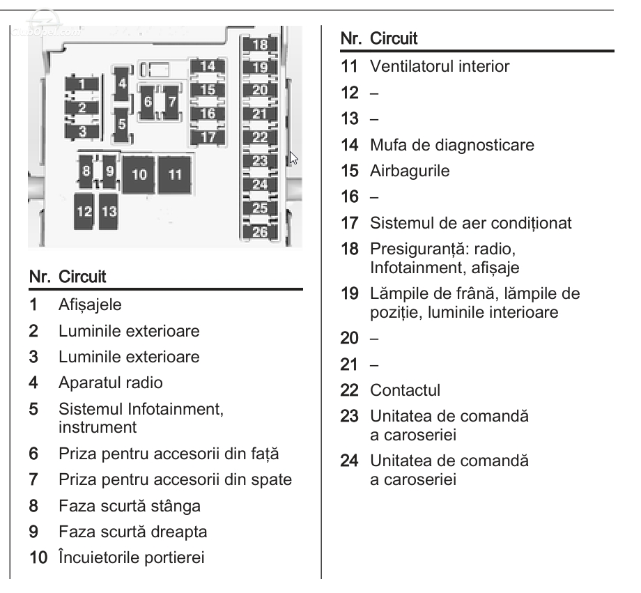

4. Am verificat cu multimetrul si sigurantele din compartimentul motor ce tin de functionare ventilatoarelor si par in regula.
Cred ca sursa defectiunii este vreu releu, dar nu stiu cum sa verific aceste relee cu multimetru, cu patru sau 5 pini din panoul de sigurante.

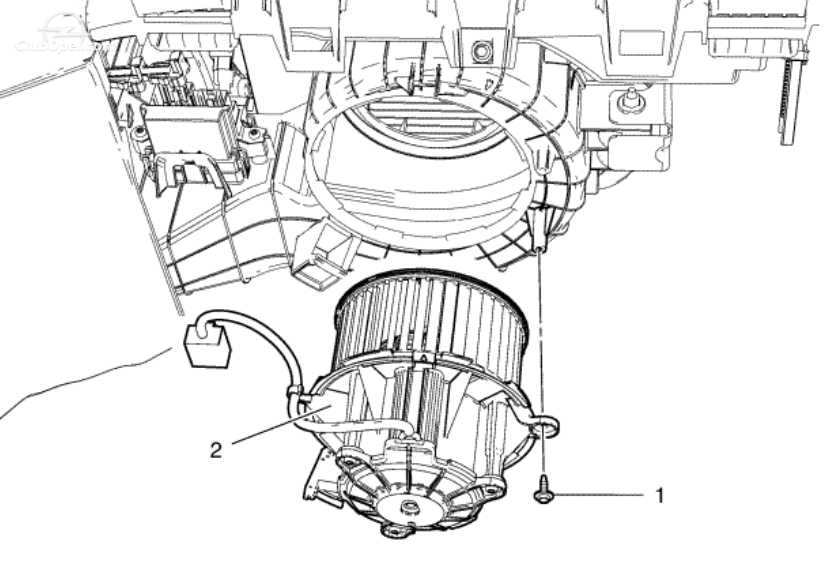

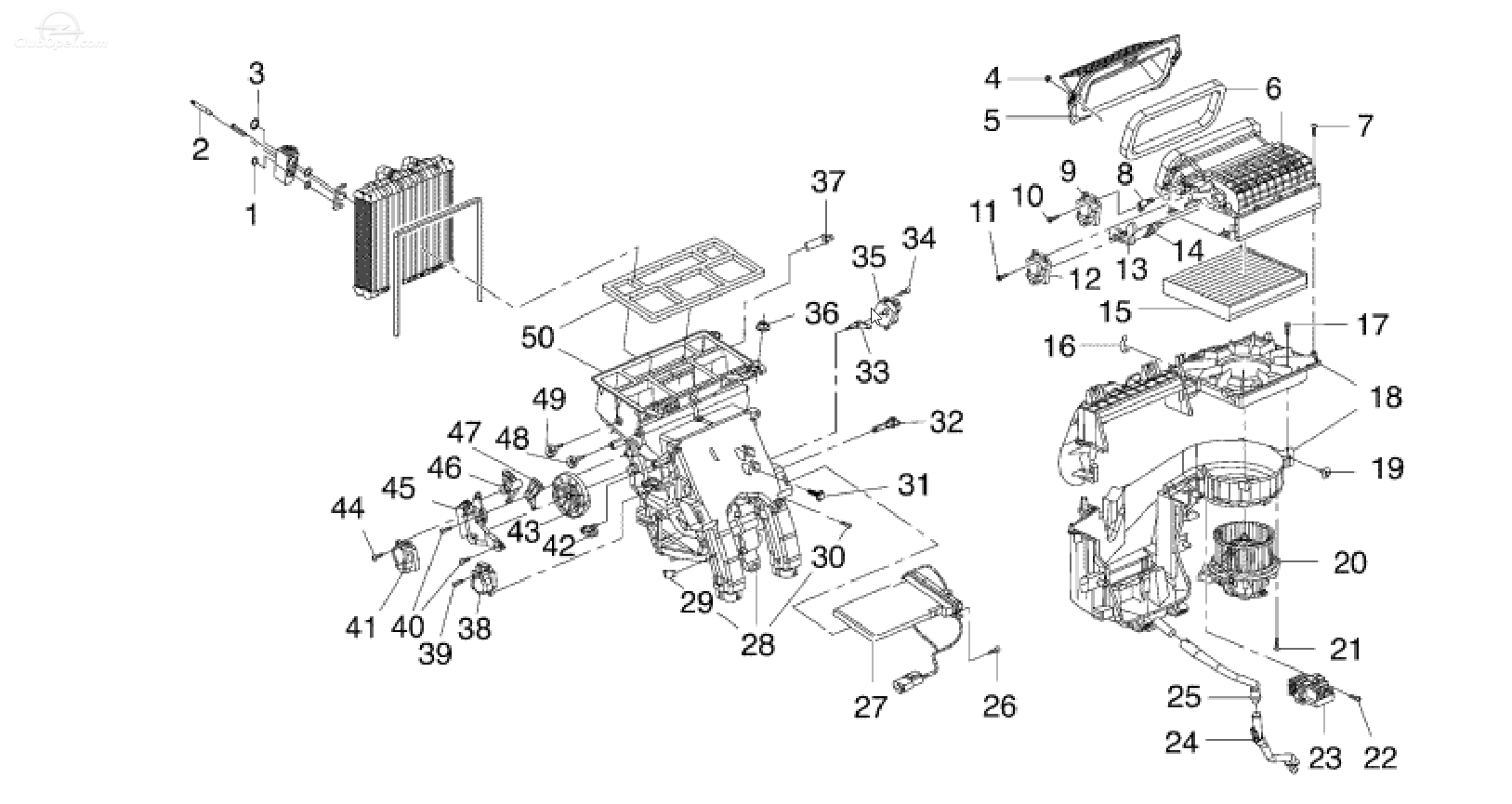

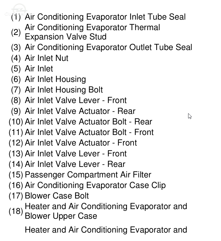

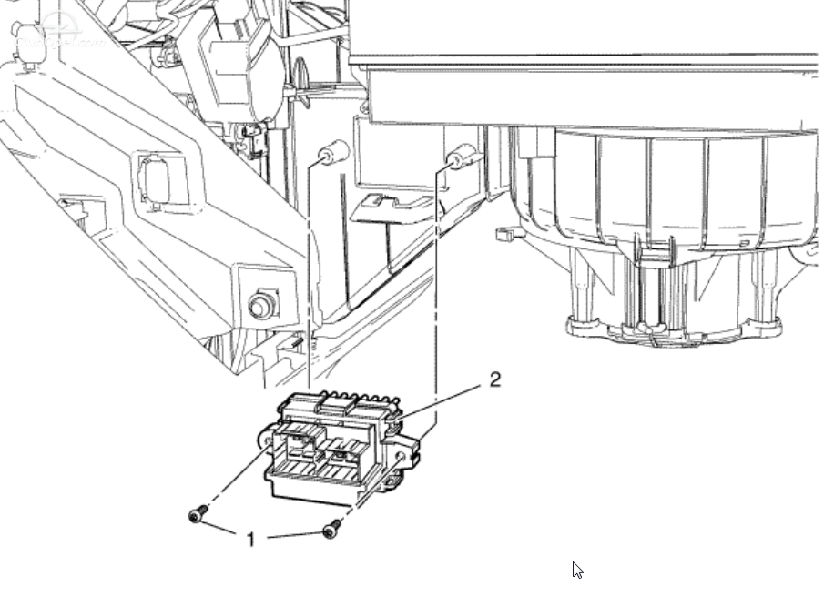

Revin cu rezolvarea defectiunii.
Dupa ce am verificat cu multimetru sigurantele si regulatorul de turatie, iar totul parea in regula(pt cat pot eu intelege), am decis sa verific regulatorul si cu o lampa de control auto.
Am luat masa de la caroserie si am atins pe rand fiecare pin de iesire al regulatorului (din mufa unde se conecteaza ventilatorul).
Dupa ce am observat ca lampa se aprinde doar pe un singur pin (cel dinspre centru regulatorului), m-am gandit ca regulatorul ar trebui sa fie bun si am luat decizia de a inlocui ventilatorul (decizice care s-a dovedit a fi corecta), care prezenta semne de uzura (avea un harait de plastic pe plastic si usor descentrat/dezechilibrat) cu unul nou, nu din dezmembrari. M-am gandit ca cel sh ar putea avea uzura, care ar duce la o alta defectiune intr-o perioada scurta de functionare.
Cum am procedat;
1. am desfacut borna de minus de la baterie
2. am montat ventilatorul in locasul lui, prin introducere si rasucire in sensul acelor de ceasornic. La demontare se face invers: se pasa pe clema usor, se rasusceste invers acelor de ceasornic.
3 am montat regulatorul de turatie. Are 2 cleme de plastic mai mari.
4. am conectat firele care vin de la panoul de control a instalatiei de climatizare si pe cele de la ventilator.
5 am conectat borna de minus la baterie
6. cand am pus contactul pe displayul din bord a aparul mesajul "sa deschid-inchid geamul usii soferul" si apoi la fel pt usa pasagerului.
7 am mai asteptat 1 minut (m-am gandit ca poate isi face vreo calibrare sau ceva de genu) si am pornit sistemul de ventilatie,
Am dat o tura cu masina si totul pare functional si in parametri normali pt moment.
Cauza posibila:
Cred ca a fost ventilatorul, care din cauza uzurii solicita mai mult curent decat era prevazut in schema de functionare, moment in care reguratorul intrerupea aceasta solicitare datorita valorii mai mari decat ce putea suporta acest circuit. Cu alte cuvinte cred ca regulatorul "intra in supraprotectie".
Pt cine este interesat:
Masina - Astra J - A17DTJ - 81kw - 110cp
Cod piese verificate:
13276230 (1845105) - Ventilator, BLOWER Motor, FAN
13503201 (1808010) - Regulator/Releu/Reglaj aeroterma/suflanta de interior
Schema functionare aeroterma:
Componente instalatie climatizare-ventilatie
