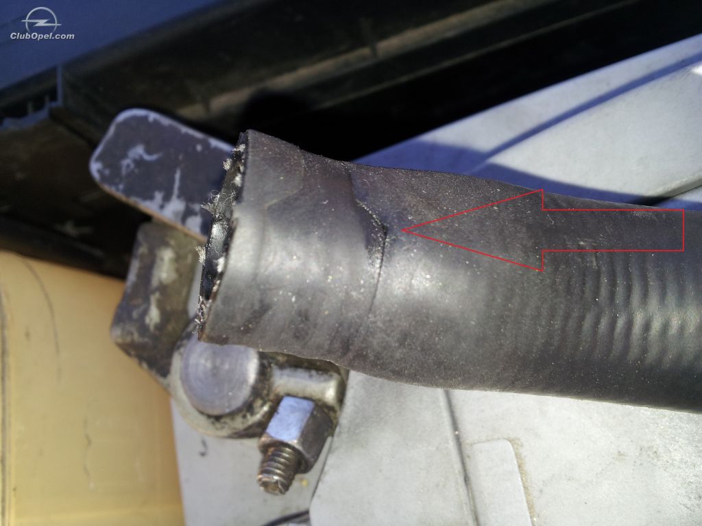

Revin,si din din nefericire cu alta problema.
Ieri am mers aproximativ 70 km si cand am ajuns la destinatie,mi-am dat seama ca ceva nu e in regula. Aveam un miros intepator (miros de antigel incins)
Am ridicat capota si am constatat ca nu mai aveam apa deloc in vasul de expansiune.
Imediat am verificat temp. apei de pe BC si era la 88ºC.
Am cuparat un bidon de antigel,am completat,am verificat sa vad daca pierde pe undeva,dar nu se vedea nimik. Ud nu era pe nicaieri.
Am plecat,si dupa cca 40 km am verificat iarasi apa,pierduse cca 100g.
Am stationat cca 2 ore,iar la plecare am completat cu antigel. Am plecat spre casa,in tot acest timp cu ochii pe BC la temperatura apei,sa nu cumva sa fiarba in cazul in care pierdeam apa. Tot drumul (42km), am avut 87/89 ºC
Cand am ajuns acasa,nu mai aveam deloc apa in vas. M-am uitat sa vad pe unde pierde, si atunci am vazut:
POZE:
Stie cineva daca e greu de schimbat acest furtun?
Stie cineva ce COD are acest furtun sa pot sa-l comand On-Line?
L-a mai schimbat cineva? Cum se face operatiunea?!
Drumuri bune!

Nu am avut rabdare ....si m-am apucat si am da jos.
Furtunul cu pricina era gaurit. O gaurica mica,dar destul sa pierzi toata apa !
Maine ma duc sa-l cumpar.

ai cod pe el !daca ii lung poate iti permite sa il prinzi mai scurt cu 1 cm, bafta !

Gata!
L-am schimbat. 11€ m-a costat la Opel.
Sper sa nu mai am probleme de genul. Si faza nasoala e ca nu se aprinde in bord nimik,trebuie sa merg eu cu ochii in BC sa vad temperatura exacta a apei....cel putin o perioada...sa vad daca mai apar probleme. In vara mi-a crapat unu....am ajuns remorcat acasa,acum altul....nu a fost nevoie de remorcare,deoarece am fost "inspirat" sa ma uit sub capota.
