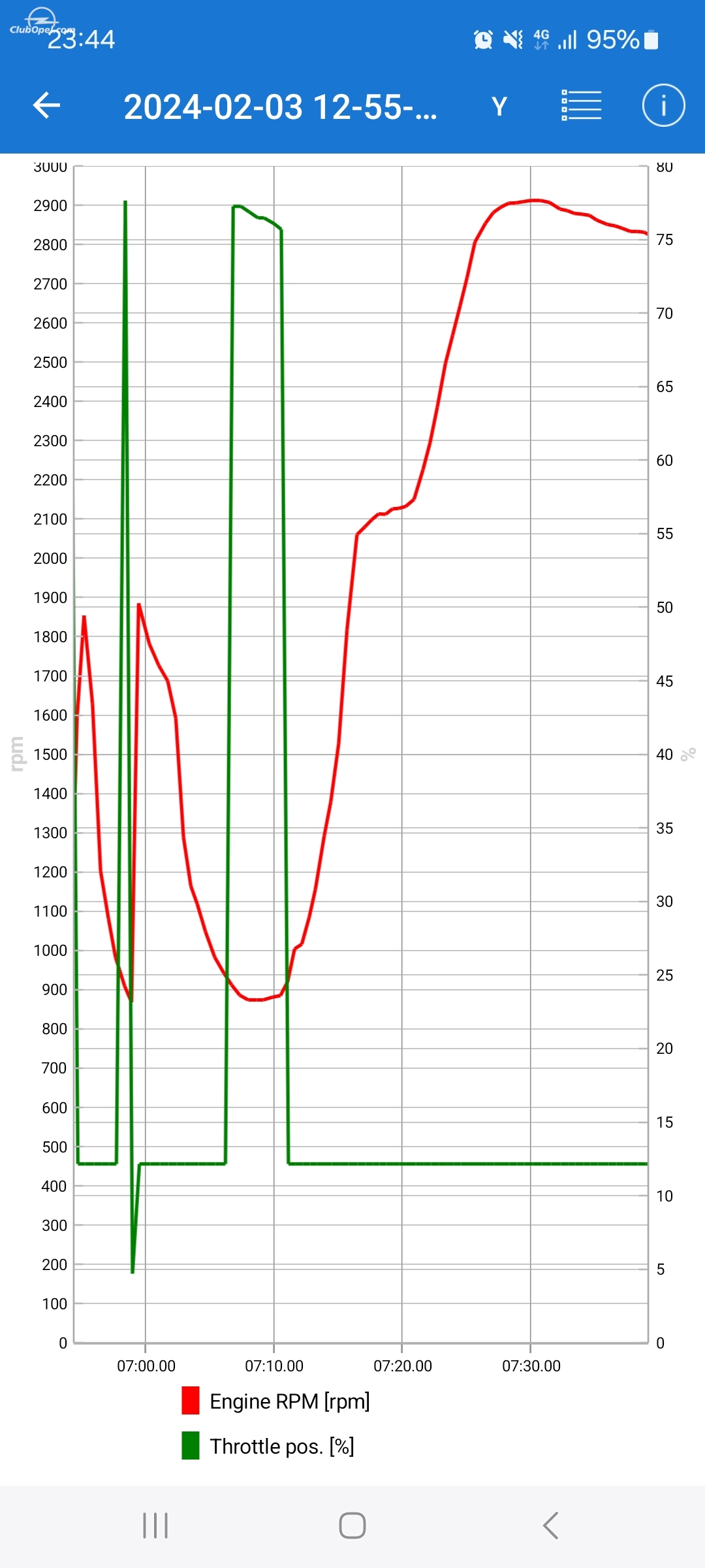

Am un grafic din Car Scanner printr-o interfata OBD, am suprapus acceleratia masinii( cand s-a accelerat singura) cu throttle position% , dar sincer nu stiu sa-l citesc, nu stiu daca-i totuna cu pozitia pedalei sau cu ce vede ECU cand se tureaza masina...

Pare cumva in contratimp, tind sa cred ca nu este vorba de pozitia pedalei.
Nici nu stiu daca esantionarea ar fi la fel pentru ambele marimi (nu am lucrat cu "Car Scanner", deci nu stiu ce genereaza), nu stiu nici daca suprapunerea este corecta, ma refer la timpi.
"throttle position" are fronturi atat de abrupte incat pare o pozitie ceruta si nu una masurata, deci s-ar putea sa fie vorba de PWM generat de ECU pentru "clapeta de acceleratie", sa incerce sa corcteze salturile de turatie (necerute).
Daca ar fi asa, ar insemna ca ECU nu a vazut ca i se cere o marire a turatiei.
Dar, toate astea, sunt simple speculatii, simple pareri, bazate pe aproape nimic.
Valorile pentru pedala de acceleratie le poti citi si doar cu contactul pus (actionand pedala, trebuie sa vezi valoarea urmarind pozitia pedalei). Asa poti vedea care ar fi acelea si apoi sa refaci masurarea.
