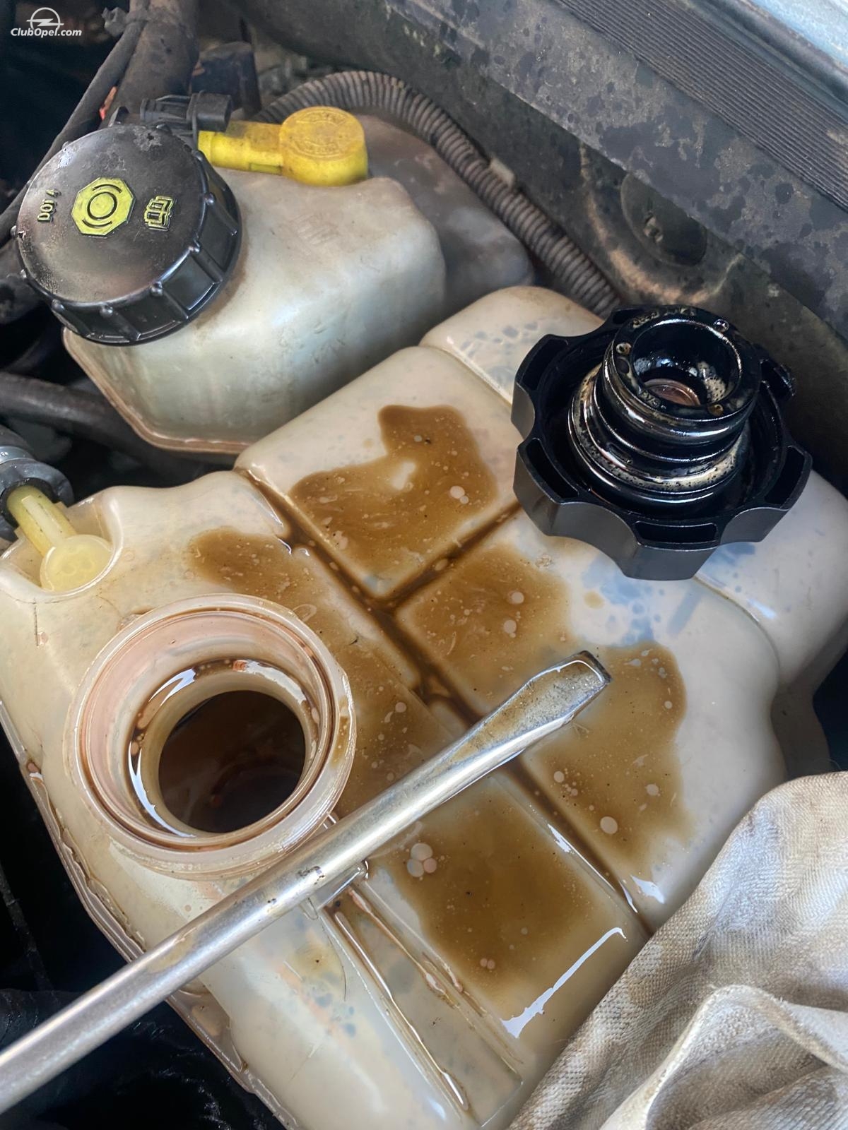

Salutare, am și eu un Chevrolet cruze 1.6 benzina ma lupt cu o problema cu ulei in vasul de expansiune am refăcut motorul am rectificat chiulasa rectificare scaune supape am planat chiulasa am segmentat motorul garnitura chiulasa nouă termoflot nou schimbat am făcut totul nou , după toate acestea mia băgat ulei in vasul de expansiune, capacul de la motor e curat joja la fel curata fără ulei in motor tot uleiul sa dus în vasul de expansiune, am verificat astăzi presiunea pompei de ulei este aproape 4 bari. Nu știu ce să îi mai fac...

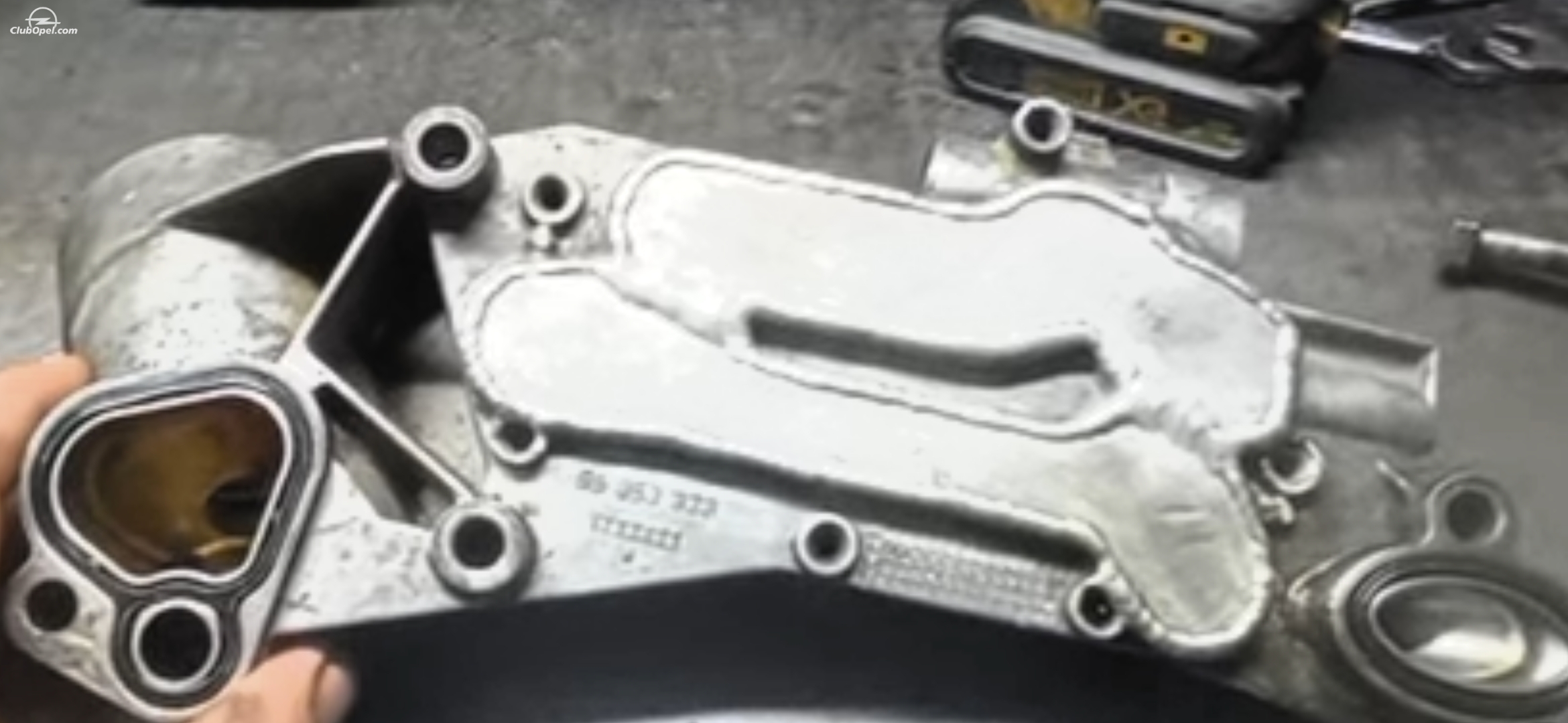

Este posibil sa ai deformata carcasa filtrului de ulei, adica suprafata pe care vine montat termoflotul ,si atunci degeaba montezi unul nou pentru ca nu strange garniturile pe carcasa.
Temperaturile mari la care ajunge termoflotul sunt datorate pozitionarii acestuia (langa evacuare) cat si a termostatului cu temp de deschidere mare.
Presiunea uleiului fiind mai mare, acestuia ii este usor sa fie injectat in partea de lichid de racire ,garniturile nefiind presate uniform.
Eu de acolo as incepe ,daca ai schimbat decat termoflotul fara carcasa filtrului.
Mai nou lumea apeleaza la anularea acestui termoflot si refac canalele de ulei si antigel prin sudura.

De asta e vorba ,nu?
Asta este sudat

Am schimbat termoflotu cu tot cu carcasă a fost cumpărat cu totul cu corp am dat pe el 600 ron , și tot mia băgat ulei in vasul de expansiune.

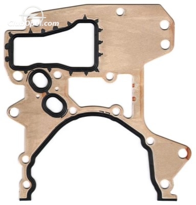

Mai exista o garnitura pe la distributie , de aluminiu cu cauciuc pe margine
Garnitura etansare pompa ulei

Am discutat cu mecanicul , a fost schimbata și aceea garnitură când a fost făcută și distribuția în același timp când a refăcut motorul.

Tot acolo este posibil să fie buba, la acea garnitură.
