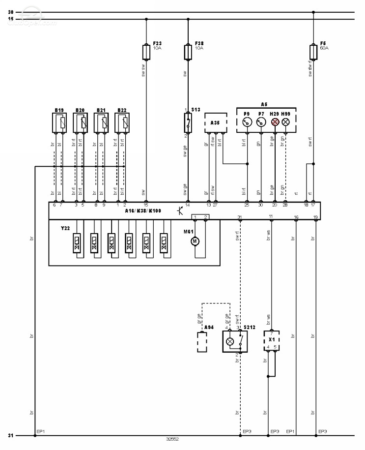

Desi este mai dificil de ajuns, va trebui sa iti faci loc si sa faci masurarea si in mufa modulului ABS.
Senzorul tau este conectat intre pinii nr.3 si nr.5 din mufa modulului ABS.
