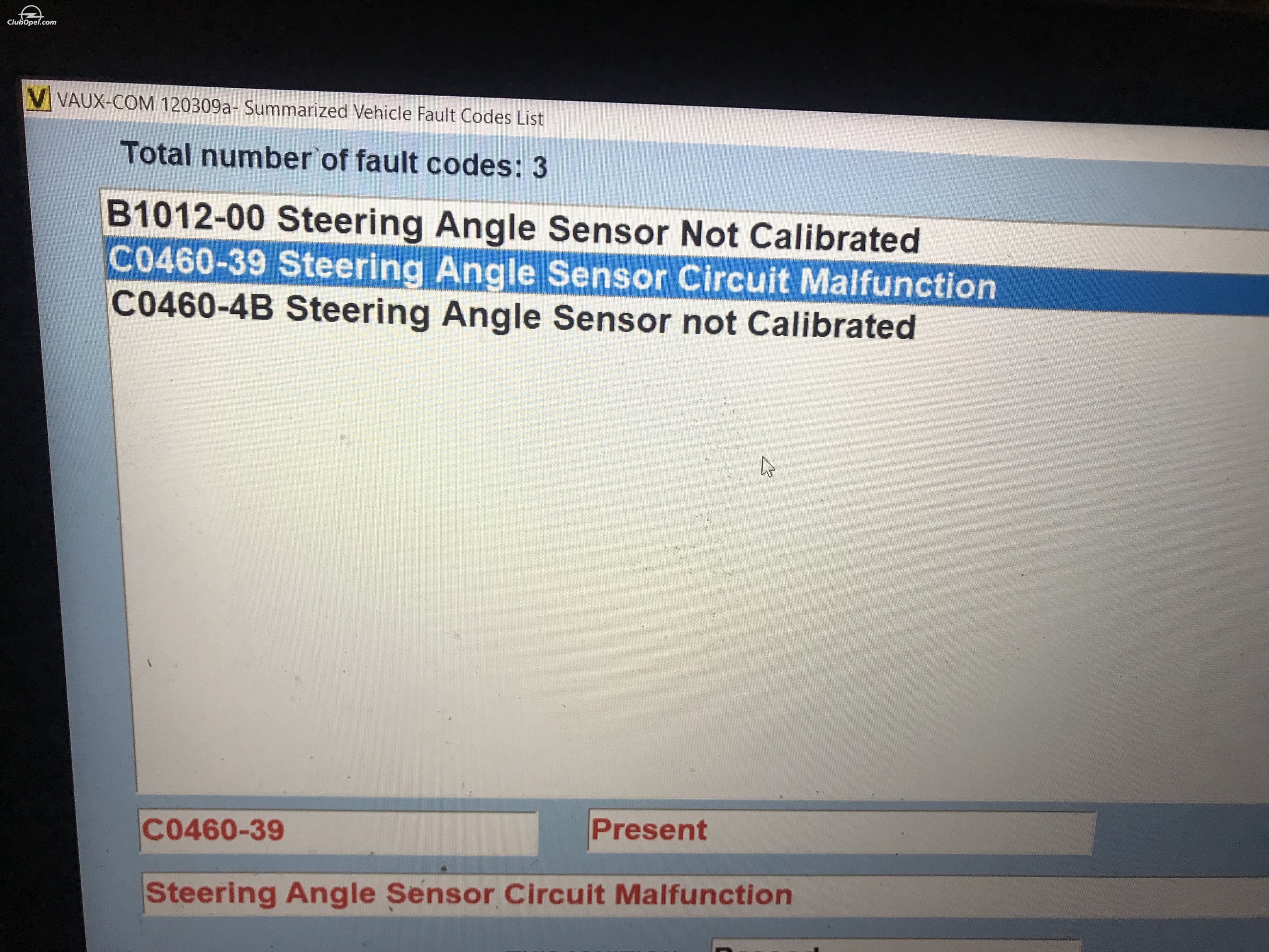

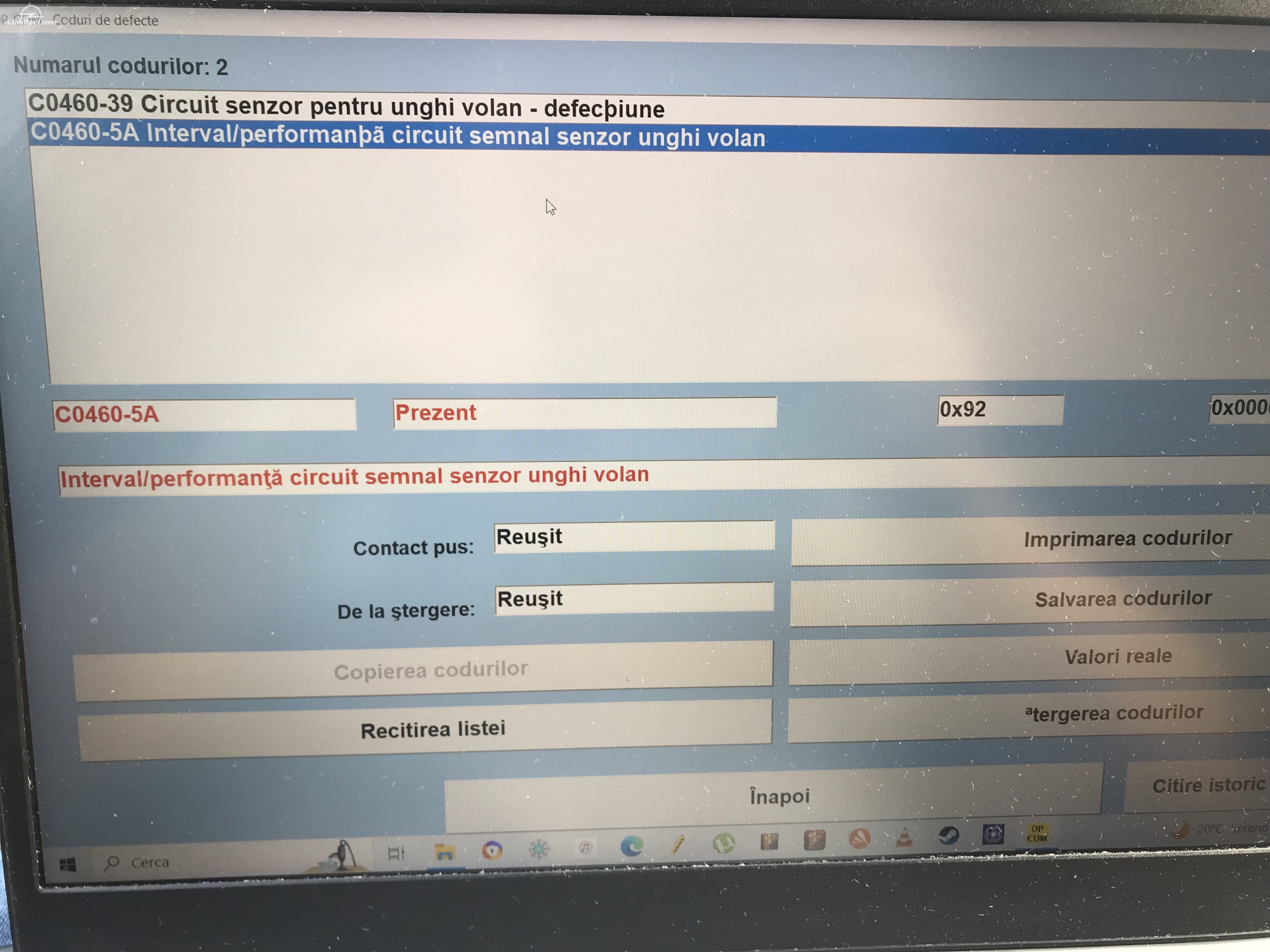

Salut prieteni.am demontat CIM-ul pentru a rezolva problema cu claxonul care nu functiona si acum am o problema cu unghiul SAS care imi aprinde ESP-ul.Unghiul l-am calibrat din CIM pe pozitia zero volanul fiind drept,am sters eroarile din modulul ABS/ESP dar dupa ce misc de volan stanga dreapta apare iar eroarea.In op-com daca intru la valori reale imi arata cand rotesc volanul spre stanga pana pe la 350 grade dupa care sare la 2000 si ceva,la fel si in partea dreapta
Stie cineva care sunt pasii exacti pentru a calibra cimul fizic ma refer nu din soft ci demontandu-l remontandu-l in pozitia corecta?
Nu stiu de ce semnalizarile nu se opresc automat cand revine volanul in pozitie neutra,stie cineva ce s-ar putea face?
Multumesc anticipat!

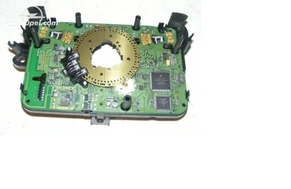

Salut.trebuie sa pui in pozitie corecta discul ala mare si rotita aia mica alba inainte de aasambla totul.Cand sunt puse corect semnalizarea stanga dreapta trebuie sa se stinga singura cand volanul revine in pozitia neutra,daca nu se intampla asta nu reusesti sa calibrezi senzorul si martorul v-a ramane aprins in continuare.In poza de mai jos o este pozitia corecta a celor 2 discuri din CIM.
