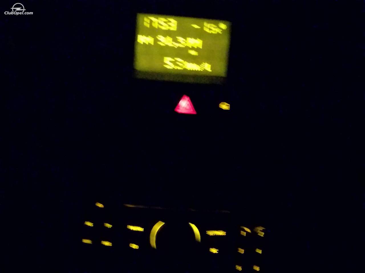

Am un opel astra h 1.6 motor z xep la acceleratie scade consumul iar la mers constant este de 14 sau 15 la suta dupã cum se vede în poza în momentul cind calc ambreiaj instantul arata un consum de pina la 100 la suta iar consumul fact la pompa este de13. 5 în afara orașului

Din poza nu se intelege nimic
Consum extraurban de 13.5 e cam mare fata de undeva intre 6.5 si 8 (depinde de numarul de la pantofi), iti recomand sa te orientezi spre o diagnoza competenta, as suspecta debitmetru sau sonda lambda, insa un raspuns clar il afli dupa o diagnoza...

Ce este ciudat la accelerare instantul îmi arata 4 la suta iar dacã în mers o scot din viteza arata 100 la 100.iar sonda lamda 2 am schimbat-o joia trecuta și pe tester nu arata nici o eroare zice mecanicul
Iar tot el spune ca ar putea fi switch de la ambreiaj ceea ce eu nu cred ca este.
Deoarece la mers constant de exemplu de 100 km la ora este 14 sau 15 la suta iar înainte cu clima pornita nu depãșea 7.2 la suta
