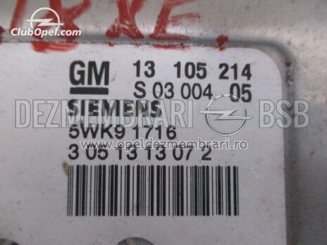

Am o intrebare in legatura cu ECU .
Daca pun un ECU de pe alta masina ( cu aceleasi specificatii ca actualul de pe masina ) cu tot cu imobilizator si cipuri mai trebuie sa resetez ECU-ul ce vreau sa il pun ?
Pentru cei care va intrebati DE CE ?
Imi merge doar in 3 bujii una nu o recunoaste din calculator, am fost la un tip care repara calculatoare de masini si mi-a spus ca nu se poate repara si trebuie altul . Tot el mi-a spus ca nu mai trebuie resetat daca il schimb cu tot cu imobilizator si cipul din cheie.
Vreau sa aud mai multe pareri.
SPECIFICATIILE MASINII :
Motor 1.6 16V
Z16XE
2001
101 hp
Benzina
PS. bujiile sunt noi pe laser cele mai scumpe care le-am gasit 100 lei / buc
Am mai schimbat si fisele si bobina de inductie tot noi.
Am alt ECU secound-hand pentru ca nou este 8000 lei asa am dat doar 50 € pe el ( 1.6 16v 101hp 2002 Z16XE . arata identic. nu cred sa aiba vreo problema diferenta de un an )
Multumesc anticipat.

"Resetat" cred ca sa bage datele de la masina ta, W0L0....... . iti trebuie si Car Pass-ul ca sa poti modifica prin el.
in rest, nu cred sa fie probleme de functionare, daca este de la acelas tip de motor.

salut eu am schimbat ecu la z18xe vectra b. pana sa gasesc unul bun am probat 5 bucati de astra, vectra, zafira. ce pot sa iti spun e ca daca e de pe eceeasi motorizare motorul iti va merge dar sa fii atent daca ai ac sa fi avut si masina de pe care ai luat ecu sau: la mine la ecu de astra imi dadea eroare de tc pt ca eu nu aveam , si la altul stiu ca imi zicea ceva de ventilator de ac ca nu il vede, cred ca nu avea ac.de imperecheat ecu cu imo se poate. eu am mers pe varianta completa ecu cu cip si imo

Daca e tot de pe un Vectra cu aceeasi motorizare va porni si neresetat daca e bun ECU.
Totusi e bine dupa operatia reusita sa se intre cu tester si facut codare VIN nou , resetare valori o2, citit si sters eventuale erori , vizualizat parametri.
Ti-a dat si carpass la ECU? Asa ar trebuie ca altfel nu o sa poti coda nimic in el.
Ce erori aveai pe vechiul ECU? De obicei sunt reparabile...

Este de pe acelasi tip de masina tot vectra 2002 1.6 16V 101 hp Z16XE
Pe ecu de acuma nu am nici o eroare au fost sterse toate.
Am AC . pe masina de pe care este luat nu stiu alte detalii.

Pai...ECU de schimb are stocate anumite valori ale senzorului o2.
La schimbarea unei sonde o2 cu una noua se face reset la aceasta valoare ca ECU sa reinvete parametri dupa sonda noua.
Exista optiunea asta in programul de diagnoza. Reset O2 learning value.
resetare=aducere la stadiul initial, la parametri initiali
Si tinand cont ca va fi pe alta masina e bine de resetat ...

L-am schimbat eu ieri, mi-a luat cam 2 ore jumate, cu tot cu schimbatul imobilizatorului, merge ca noua 😊 multumesc de sfaturi
