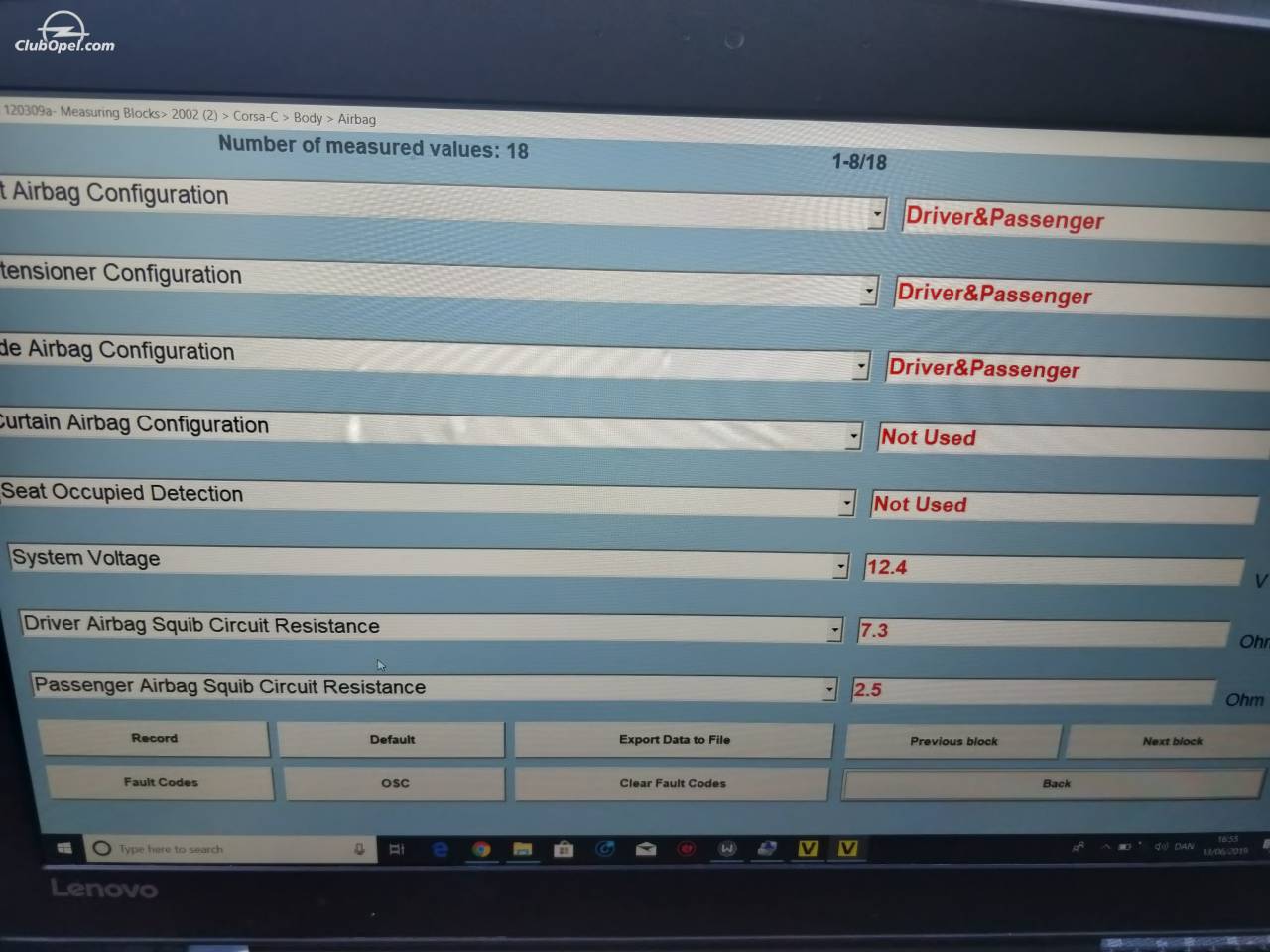

A aparut de curand sau asa a fost tot timpul?7,3 ohm e practic circuit deschis

thirteen a scris:A aparut de curand sau asa a fost tot timpul?7,3 ohm e practic circuit deschis
A aparut cam de o luna de zile. Ai idee de unde ar putea fi_ Sa fie un fir taiat sau ceva de genul?
  • thirteen
  • Mesaje scrise: 337
  • Locatie: Alba
  • Masina: Astra 2005 Z16XEP
  • Cont inregistrat: 17 Feb 2013
Cand ai scris curatat ce inseamna?ai dat cu spray de contacte la mufa de sub scaun sofer (sub scaun pasager nu trebuia ca acolo nu ai eroare)..?ai demontat airbagul sofer si ai dat cu spray la mufa airbag? Daca da atunci du--te la dezmembrari si incearca un airbag volan identic cu al tau ...daca e la fel atunci defectul e pe circuitil de la modulul SDM (inclusiv mufele de iesire si intrare in modul )si tot circuitul pana la airbag volan.Airbagul de la dezmembrari poti sa-l dai inapoi si sa-ti dea banii ...conform legii orice produs poate fi returnat in 14 zile (ii ameninti ca-i dai la OPC daca-s caposi).E important sa dai cu spray de contacte altfel nu-i curatire.

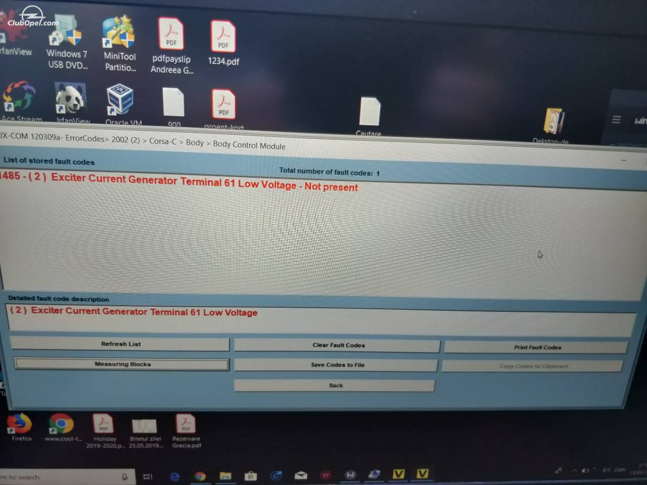

Am mai gãsit încã o eroare. Ai idee ce ar putea fi?
  • thirteen
  • Locatie: Alba
Eroarea Exciter generator de curent terminale 61 - joasã tensiune poate fi srearsa ..apare not present deci e stocata dar este aparuta din cauza ca alternatorul nu a incarcat bine....verifica tensiunea la bornele bateriei cu motorul pornit si trebuie sa ai peste 14 v.
Modulul SDM e inauntrul consolei centrale in fata schimbatorului de viteze
http://www.youtube.com/watch?v=WuziJirqeOk
Cand faci o poza a diagnozei (erorii DTC )trebuie sa se vada codul....la tine chiar codul nu se vede...noroc ca stiam dinainte.Pozele nu se fac cu telefonul ci cu laptopul Cand vrei sa salvezi o pagina foto cand esti pe pagina apesi Print Scrn (dreapta sus) apoi deschizi de la butonul Start programul Paint,apesi stanga sus Paste si-ti apare pagina ce vrei sa o salvezi foto,apoi apesi deasupra lui Paste si-ti apare a 4 Save as...dai clic si selectezi formatul de salvare JPG...PNG..dai clic si salvezi unde vrei pagina .Si foloseste Google si youtube....sunt pline de tutoriale de reparatii.
