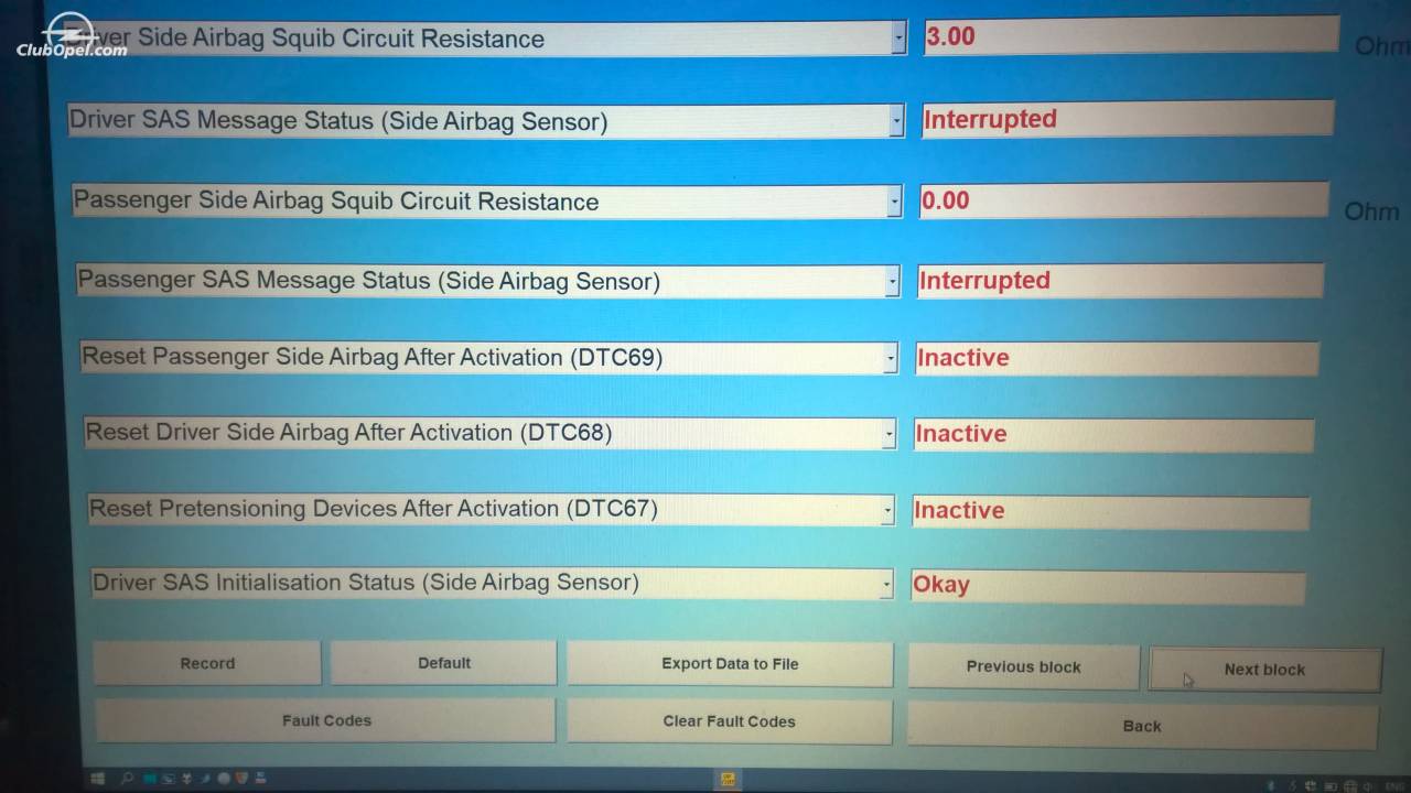

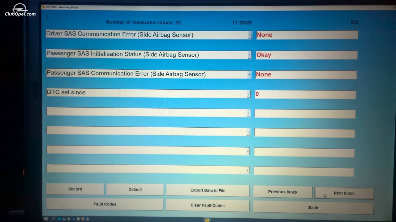

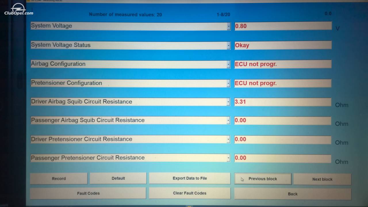

Atasez mai jos ceva poze din OpCom:

"Sistem Voltage" nu ar trebui sa fie 12V? Exista vreo siguranta in cutia de sigurante a masinii pentru modulul de airbag, care sa o verific? Si de ce nu citeste nicio valoare in Ohmi pentru rezistenta din airbag-ul pasagerului, nici pentru cele doua capse pirotehnice din centuri, dar citeste o valoare in Ohmi pentru airbag-ul lateral al pasagerului dreapta, pe care masina nu il are (nu exista). Am impresia ca modulul meu de airbag e ,,prin ceapa,, daca pe OpCom afiseaza valorile astea de mai sus.
Ceva pareri ?
