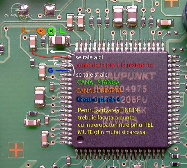

Pentru a avea Aux In, e nevoie de modificari hardware...adica montarea unor piese pe placa Cd30. Apoi trebuie sa montezi cei trei pini in mufa de la unitate si conectezi mufa jack.
Poate ASTA te ajuta 😉

Calitatea audio este EXACT ca si pe CD sau ceea ce transmite RADIO, pentru ca integratul intern este doar un comutator de semnal audio si nu modifica cu nimic niciuna dintre intrari, nu stiu de unde ai scos-o ca e inferioara ! Daaa bine modificari facute de nu stiu cine la nu stiu ce aparat normal ca poate sa dea o calitate inferioara. SAU unii folosesc linia de "External In" pe post de AUX IN = TOTAL GRESIT, am mai explicat ca aceasta linie e MONO si pentru TELEFON extern, aici semnalul audio sufera modificari si anume i se taie frecventele joase si in special inalte si se lasa sa treaca doar vocea, nerecomandat sub nici o forma pentru un semnal audio (muzica) care are nevoie de toata banda: joase, medii, voce si inalte. CUMPARA un CD30 MP3 cu AUX IN de fabrica sau un CD70 navi cu AUX IN de fabrica si calitatea este data DOAR de sursa externa: daca e un telefon se va auzi mai prost, daca e un mp3 player portabil medium sau un i-pod sau player multimedia mai calitativ sa zicem.

deci modificarea hardware care este pe forum scoate semnal mono. corect?

Linia "External In" este mono si se foloseste pentru telefon extern. Modificarea hardware ( facuta corect ) produce semnal stereo...ca si originalul 😉

se poate mai corect decat cea din pozele care sunt aici?

la asta ma refer .
