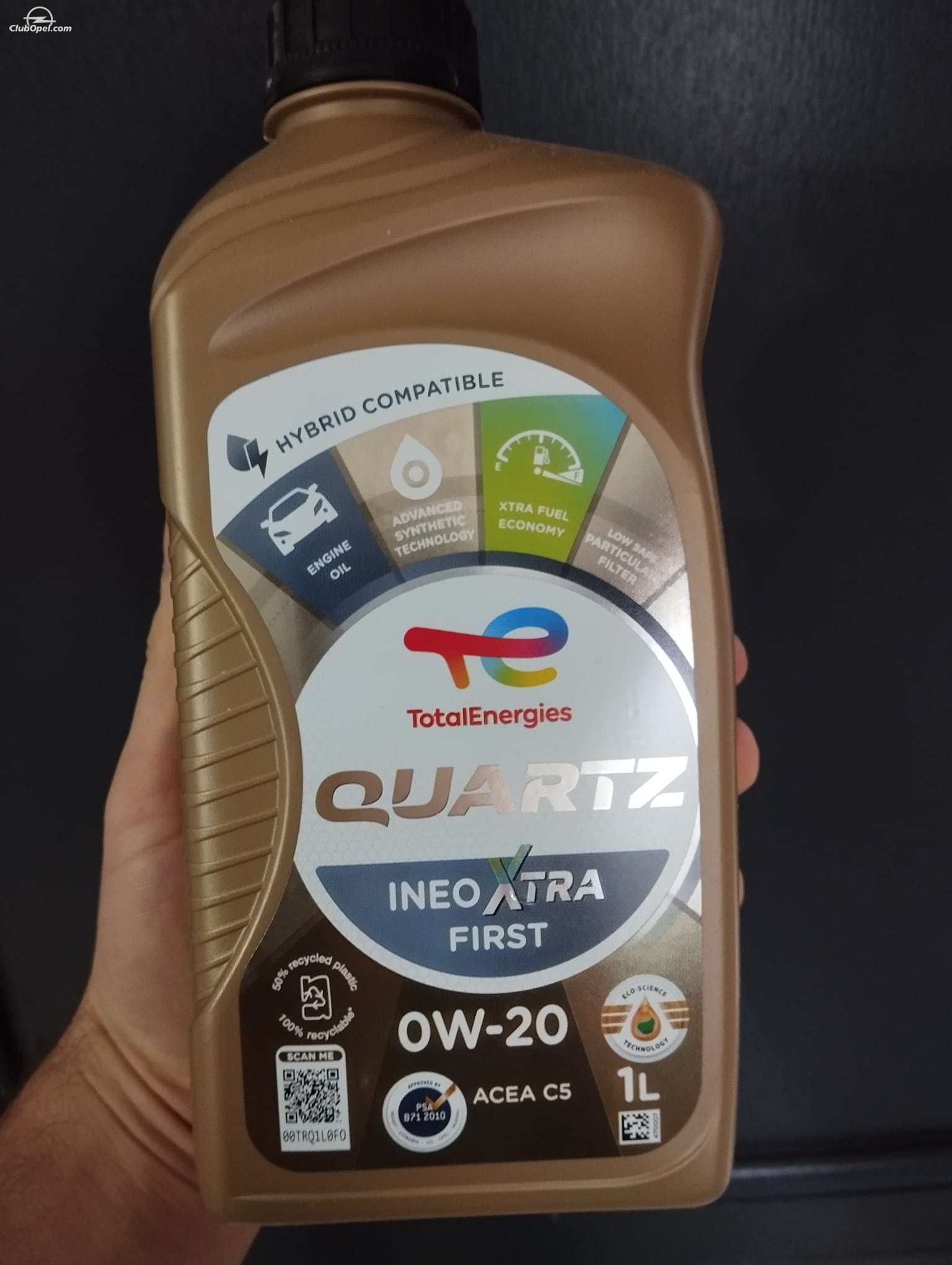

Încerc să deschid aici o discutie, privind consumul exagerat (dupa parerea mea) de ulei de motor.
Sunt posesorul unui Opel Grandland, achizitionat in anul 2020.
Acum masina are pana în 45.000 km. Am schimbat uleiul cu filtre, etc, anul trecut la Reprezentanta Radacini si mi-au pus ulei 0W 20 (atasat in fotografie). Am completat aproape 2 l , pana cand am facut 9.000 km. Am schimbat uleiul din nou cu toate filtrele originale, am facut aproape 2500 km, si am completat din nou aproape 0,800 ulei.
Mi se pare foarte mult....
Voi ce v-ati confruntat cu astfel de probleme?
Ce tip de ulei folositi?
Multumesc mult!

Verifica supapa de pe capac motor( vad din cautare pe net ca are doua gaurele,capacul supapei)
Pe acolo nu trebuie sa sufle sau sa aspire nimic .
Mai exact tot sistemul PCV, este posibil sa aspire ulei motorul in admisie la relanti sau in sarcina din cauze constructive proaste ca si la A14 NET benzina turbo.
Acesta din urma are o supapa tip ciuperca in admisie care pe relanti sta deschisa si in sarcina sta inchisa, gazele urmand un traseu direct in admisie ( relanti)sau in intrarea turbinei (turatie).
Stricarea acestei supape sau disparitia ei ,face ca in turatie presiunea turbinei sa sparga supapa de pe capac ,care odata sparta nu mai lasa decat gazele de ulei sa iasa ,ci si uleiul din motor.
Cauta schema sistem pcv fix pe motorul tau sau fa o proba cu un aparat cu fum artificial pe admisie

La acest motor au fost buletine pt inlocuire capac, responsabile de consum ulei. Se verifica in baza seriei de sasiu in reprezentanta. Posibilitate 10%.
50% sunt sanse ca motorul sa fie compromis. Resturile de curea au colmatat segmentii si sunt sanse mari sa aveti un consum in crestere. Eu unul am ajuns la 1 litru la 1000 km...si s-a inlocuit motor in garantie. Insistati si probabil asta se va decide, motorul fiind.acoperit de garantie cred ca in limita de 8 ani sau 150k. Intre timp puteti incerca noul ulei Ineo RCP 5w30....ca ultima solutie. 40%
