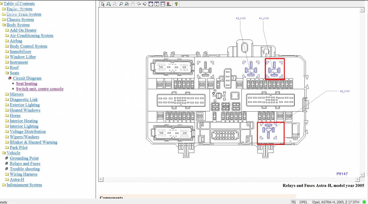

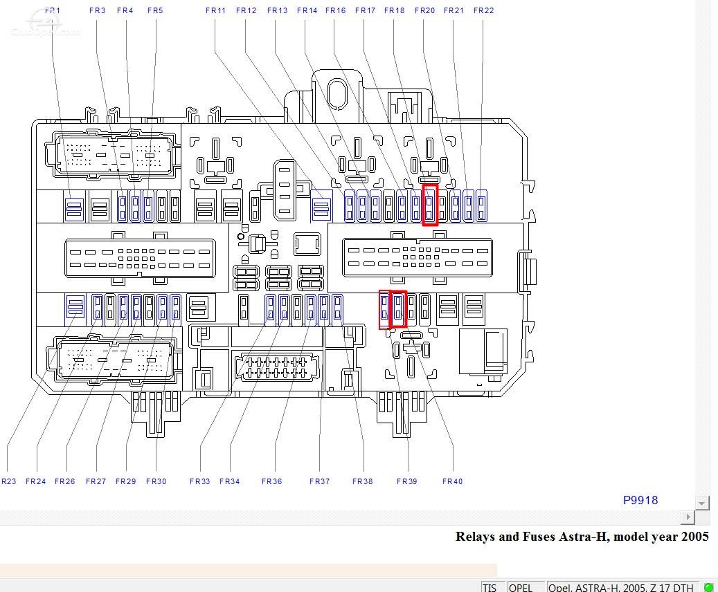

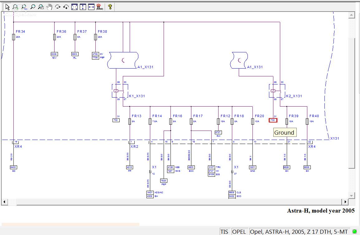

iti trebuie in tabloul din spate releele astea
si sigurantele FR18, FR39 si FR40
FR 18 alimenteaza butoanele din consola centrala, probabil ca exista aceasta siguranta si exista si releul de deasupa ei deoarece spui ca ai deja lumini care se aprind la ele pe cele trei trepte).

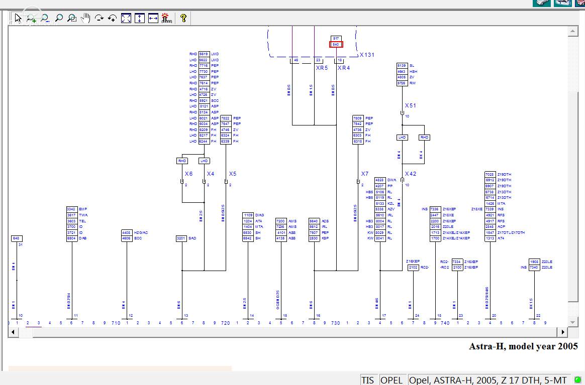

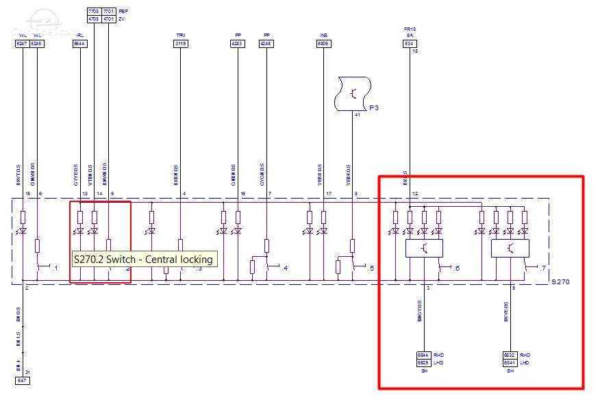

uite schema de la butonul din consola, butoanele sint incercuite cu rosu:
celelate doua sigurante (39 si 40) sint alimentate de al doilea releu, cel de jos - trebuie sa verifici deci in tabloul din spate existenta lor.

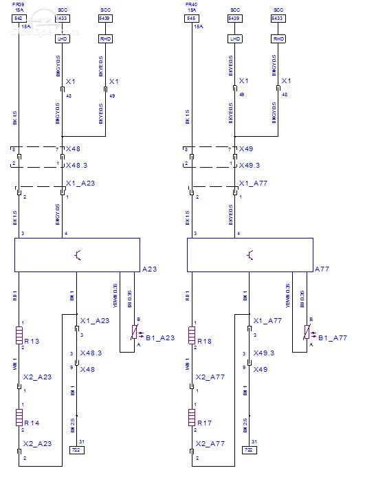

uite si schema incalzirii in scaune

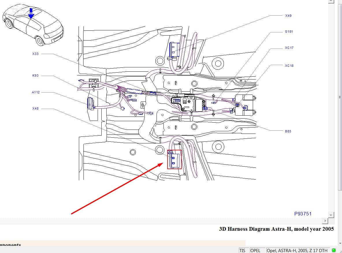

trebuie sa ai cele doua module care se vad in imaginea de mai sus, notate A23 si A 77 (nu stiu sa iti zic nimic despre ele, poate sint montate pe scaune).
mufele care vin acolo (este cea de pe stinga insemnata, la pasager este cea notata x49.
La ele vin doar doua fire, la sofer negru si maro/gri iar la pasager negru si negru/galben.
Aceste mufe alimenteaza cele doua module sofer/pasager, si vin din butonul din bord (firele cu doua culori) si de la sig 39 si 40 - cele negre.
verifica deci sub scaune existenta acestor doua mufe (x48 la sofer si x49 la pasager.) si in tablou releul de jos si cele doua sig din apropierea lui - eventual pune poze daca nu te descurci.

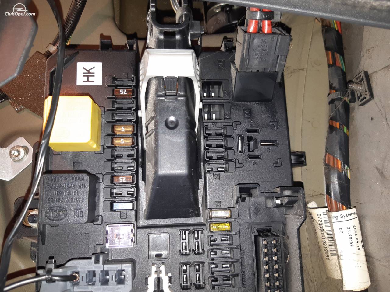

Salut! La prima verificare, am doar releu de sus + siguranta de sus F18. Lipseste releul de jos + sigurantele F39 si F40.
O sa vetific si cablurile din mufa de la butoane + mufele de sub scaune
Pentru releul de jos si sigurantele lipsa, sunt anumite caractetistici/valori ce trebuie sa caut ? Sau trebuie sa fie fix ca si cele de sus ? Vad ca F18 - pe masina - este de 5 ...

Se vede pe schemele puse de colegul @gabimilo1, ca valoare celor doua sigurante este de 15A.
Releul trebuie deci sa suporte cel putin 30 de Amperi si sa se potriveasca in acel soclu. *dupa cum vad eu soclul, trebuie sa fie ca cel galben pe care il ai ... nu ca cel negru, la pini ma refer)
Trebuie atentie foarte mare daca soclurile sigurantelor si releului au toti pinii si daca din REC pleaca cele doua fire negre pana in mufele scaunelor.

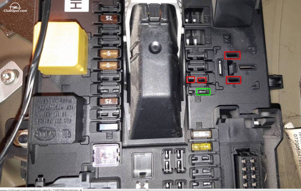

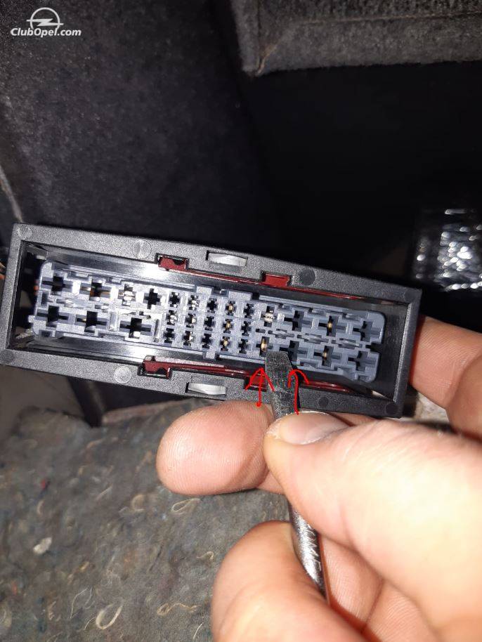

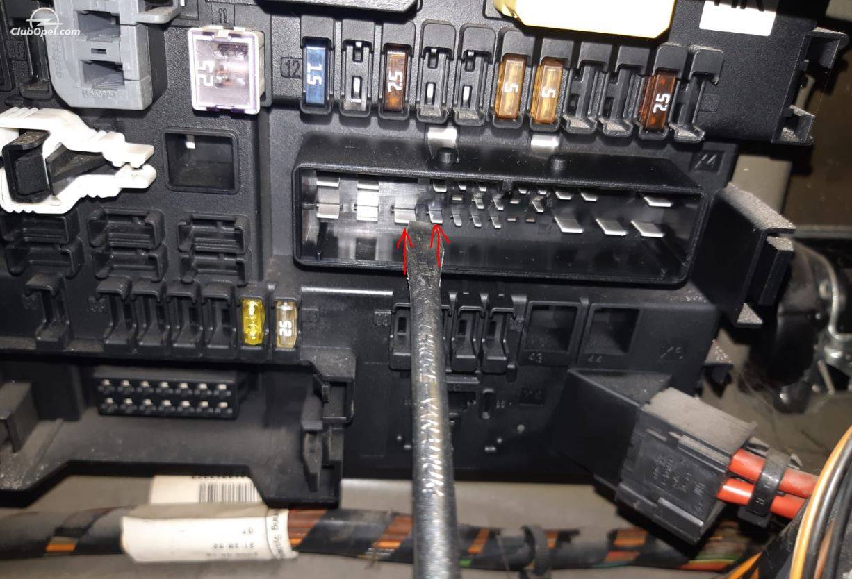

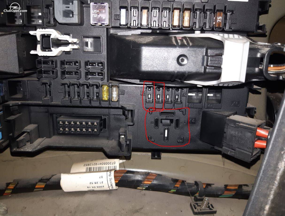

in imaginea de mai jos am incercuit cu verde ceva ce pare a fi contactul sigurantei 39 din suportul de plastic.
Ceea ce am incercuit cu verde trebuie sa ai si in gaurile pe care le-am incercuit cu rosu (metalul acela din gaura), daca in acele gauri nu e nici un contact metalic sint sanse mari sa nu existe cablaj pina sub scaune si nici de la buton pina la acest tablou, asta trebuie verificat.
Nu stiu daca e sansa ca firele sa fie sub tablou dar nemufate.

Am verificat si nu e niciun contact metalic in acele gauri marcate cu rosu de tine. Deci, cel mai probabil nu am fire trase...
Multumesc oricum pentru ajutor. Macar acum stiu ce am de facut ! 😊

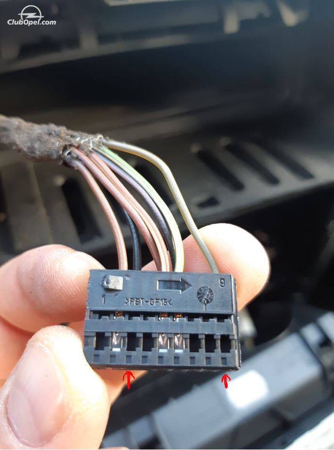

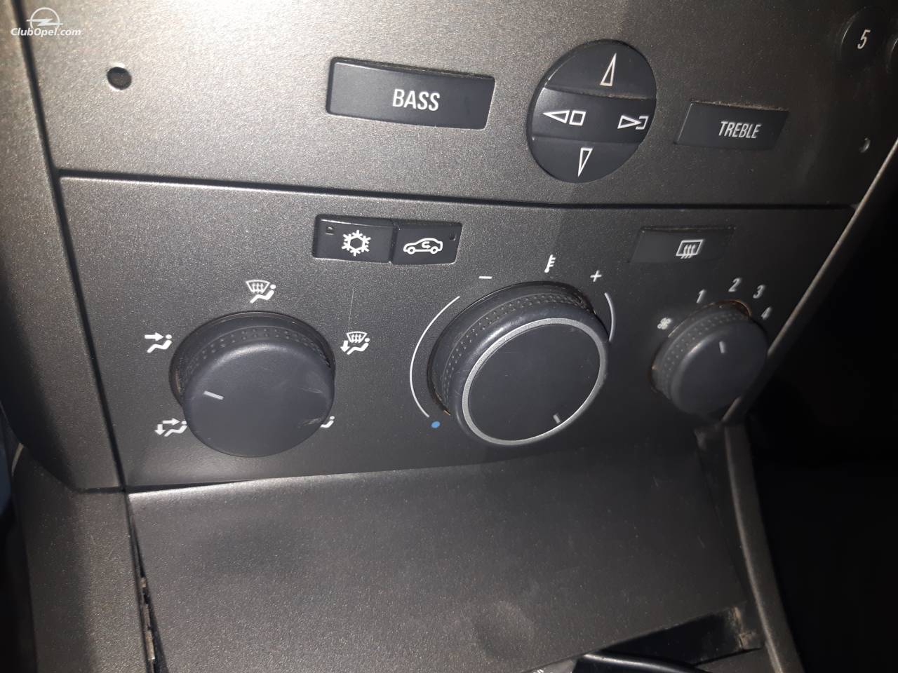

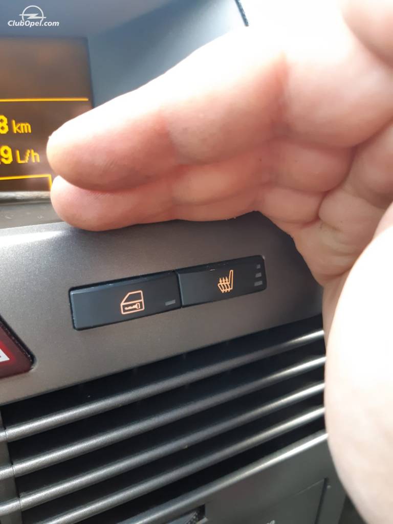

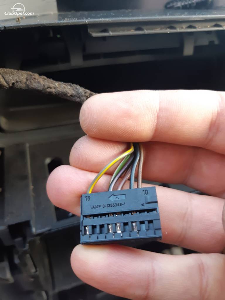

- Mufa de la butoanele din bord:
La aceasta mufa, ar trebui sa am 2 fire - la pozitia 3 si pozitia 9. Aceste fire fac legatura cu scaunele si prin ele se da comanda catre fiecare scaun
Din pacate, s-a intamplat ceva dubios dupa ce am desfacut-o. Asa cum va spuneam mai sus, aveam deja lumina in butoane si fuctionau treptele de incalzire - se aprindeau pe cele 3 trepte de caldura. Acum, dupa ce am desfacut-o ca sa fac pozele de mai sus, nu se mai aprind treptele de incalzire. Doar lumina in buton mai este! Stie cineva ce D-zeu s-a intamplat ? Nu stiu in ce masura asta o fii, dar cert este ca am scos mufa fara sa scot bornele de la baterie, in prealabil. Asta sa fie ? S-o fii ars ceva ? Am verificat si siguranta FR18 - cea de langa releul K1_X131 - si nu este arsa 😢

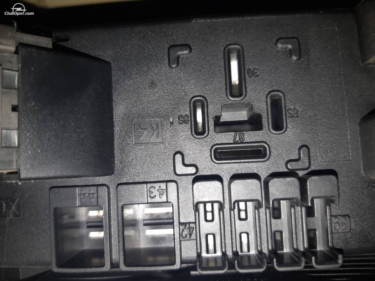

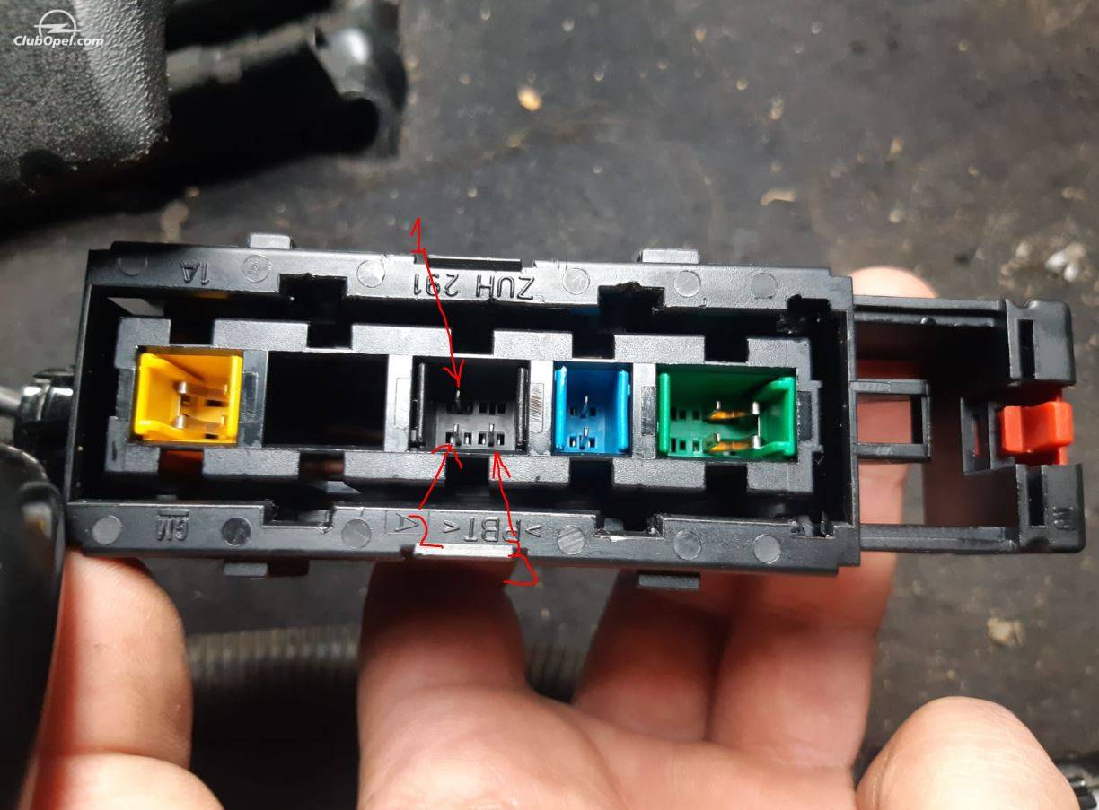

- mufa din REC:
Ar trebui sa fie 2 fire in pozitiile marcate cu rosu. Astea sunt firele care duc la mufele de sub scaune - unu stanga / unu dreapta.
Daca tot am ajuns la REC, aici este o necunoscuta mare pentru mine cum fac lagaturile in REC pentru cel de-al doilea releu K2_X131 si sigurantele FR39 si FR40 ? Pentru ca este clar, la cum arata, nu exista niciun pin / contact metalic. Poate ma va ajuta cineva cu sfaturi si pasii !

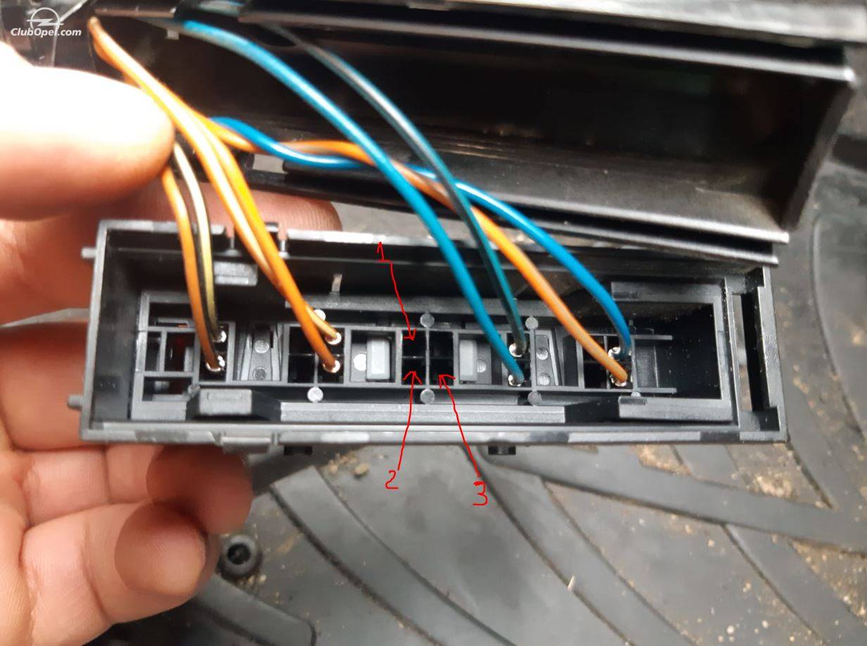

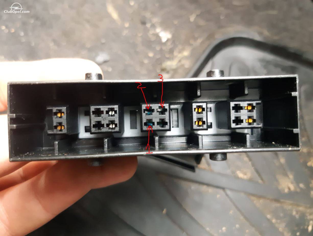

- mufa (cu cablajele masinii) de sub scaune:
In pozitiile marcate 1-2-3 ar trebui sa fie fire mufate:
1 - vine din REC (unul din cele 2 fire mentionate mai sus)
2 - vine din butonul consolei - da comanda la scaun, pe 3 trepte de incalzire
3 - este masa
Mai jos este mufa scaunului, care este completa avand in vedere ca scaunul este original Opel , cu incalzire!

- de ce nu mai functioneaza/nu se mai aprind cele 3 trepte de incalzire din butoane

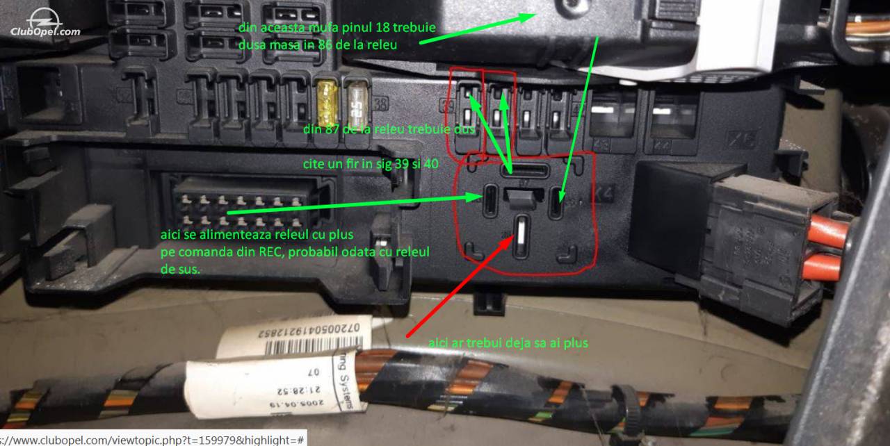

trebuie sa ajungi pe spatele acelei placi de plastic, probabil se demonteaza fata, cea unde scrie nr sig etc.
legaturile se fac ca in poza de mai jos.
uite schema cu pinul 18
mufa cu pinul 18 (legatura catre releu se face din uec, nu din mufa, dar nu am stiut cum sa ma exprim... Ai tu o poza cu ea desfacuta, aia unde apare o surubelnita, de acolo trebuie facuta legatura.
ca sa respecti schema legatura din pinul 18 trebuie dusa pina in 85 de la releu si nu 86 cum am scris eu pe poza.

L.E. - Dupa schema butoanele sint alimentate din sig 18, ai zis ca ai verificat-o. Este butonul lor de pornit/ oprit, ledul dinauntru (de localizare) si cele trei leduri pentru trepte. Sincer eu nu ma asteptam sa se aprinda acele trei leduri decit in momentul in care e toata instalatia de incalzire ok nu stiu cum de s-au aprins inainte, dar , ma rog...
Eu as mai verifica odata sig 18, nu ar avea ce altceva sa fie.
poate nu ai infipt vreo mufa bine, poate ai strimbat vreun piciorus...

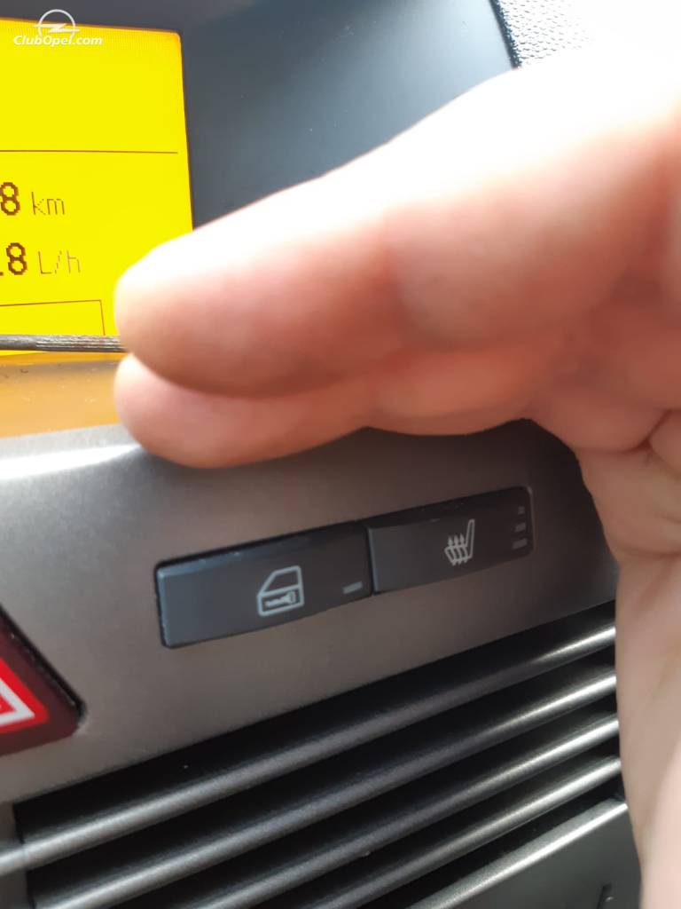

Cu o zi inainte de a face ultimele poze la mufe (inclusiv la asta cu butoanele), am activat din calculator, comanda pentru incalzire scaune. Ca sa o am deja activa atunci cand ma apuc de insirat cablurile - sa pot face proba. Ce-i drept, nu-mi aduc aminte sa ma mai fii "jucat" cu butoanele de atunci. Insa cert este ca ieri dupa ce am scos mufa - pozat - si mufat la loc, am constatat ca nu se mai aprind cele 3 leduri.
Oare asta sa fie? Acum fiind activa din calculator, oare sa fie functionale doar cand vor fii toate firele puse ?
Mai mult de-asta vreau sa fac o proba cu alta bagheta... Ca sa-mi scot din cap ipoteza asta 😁

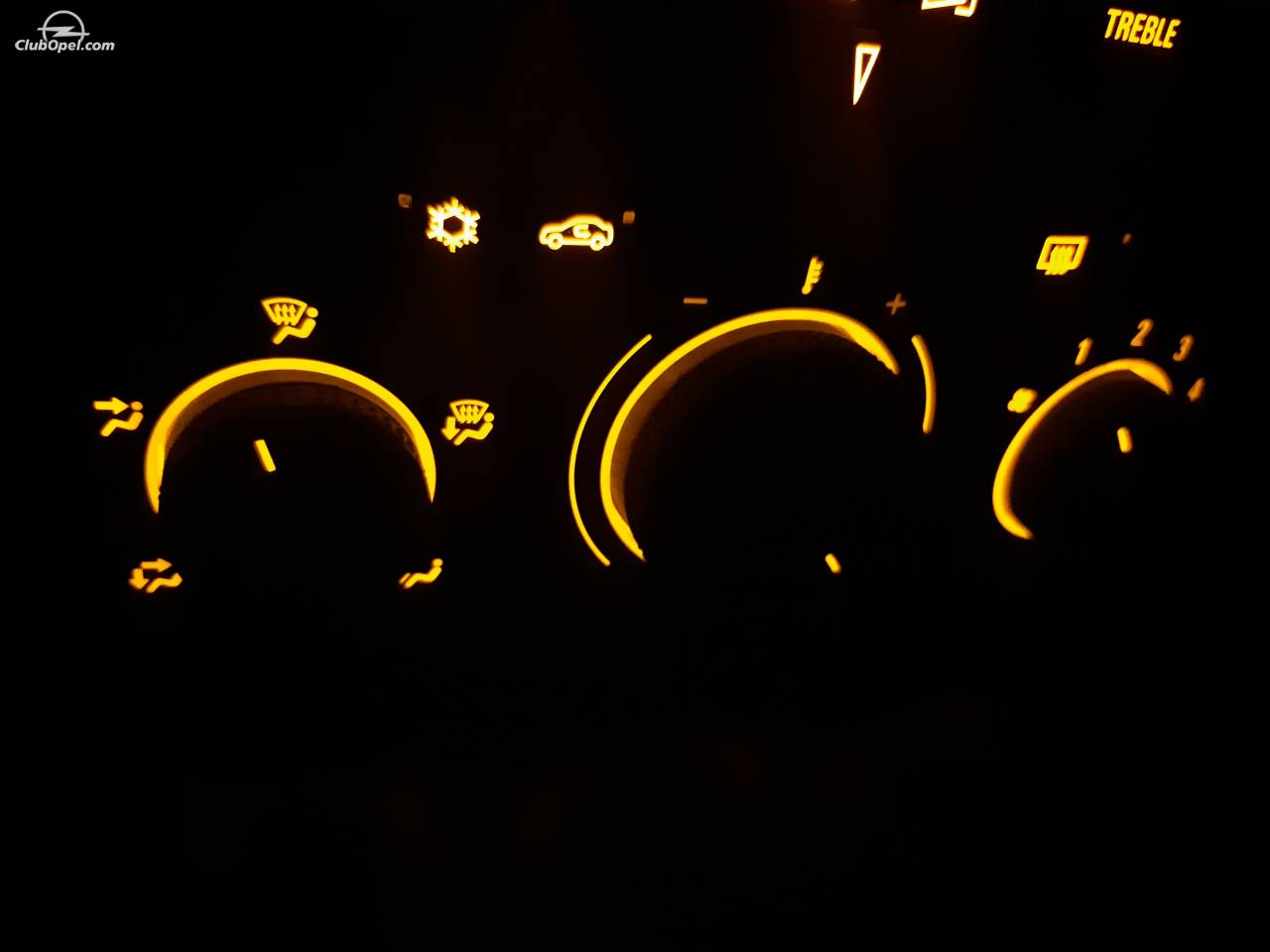

Se pare ca am facut ceva rau pe-acolo nedesfacand borna atunci...
Am constatat acum ca nu mai functioneaza nici modulul de AC. Ledurile sunt aprinse, dar nu mai comuta pe zonele de ventilatie (roata din stanga), si nu mai functioneaza butoanele de AC, recilcurare si dezaburire 😐
  • gabimilo1
  • Mesaje scrise: 2,268
  • Masina: Zafira 2002 y20dth
Mai verifica odata cit de bine ai mufat ceea ce ai desfacut la REC, in portbagaj. Cred ca e doar problema de conectare. Vezi si mufa aceea care se infige oblic, cu doua fire rosii (se vede intr-una din pozele tale), sa fie infipte corect si sa nu se fi strimbat vreun piciorus sau sa fi intrat in gaura de ghidare, daca ai fortat.
