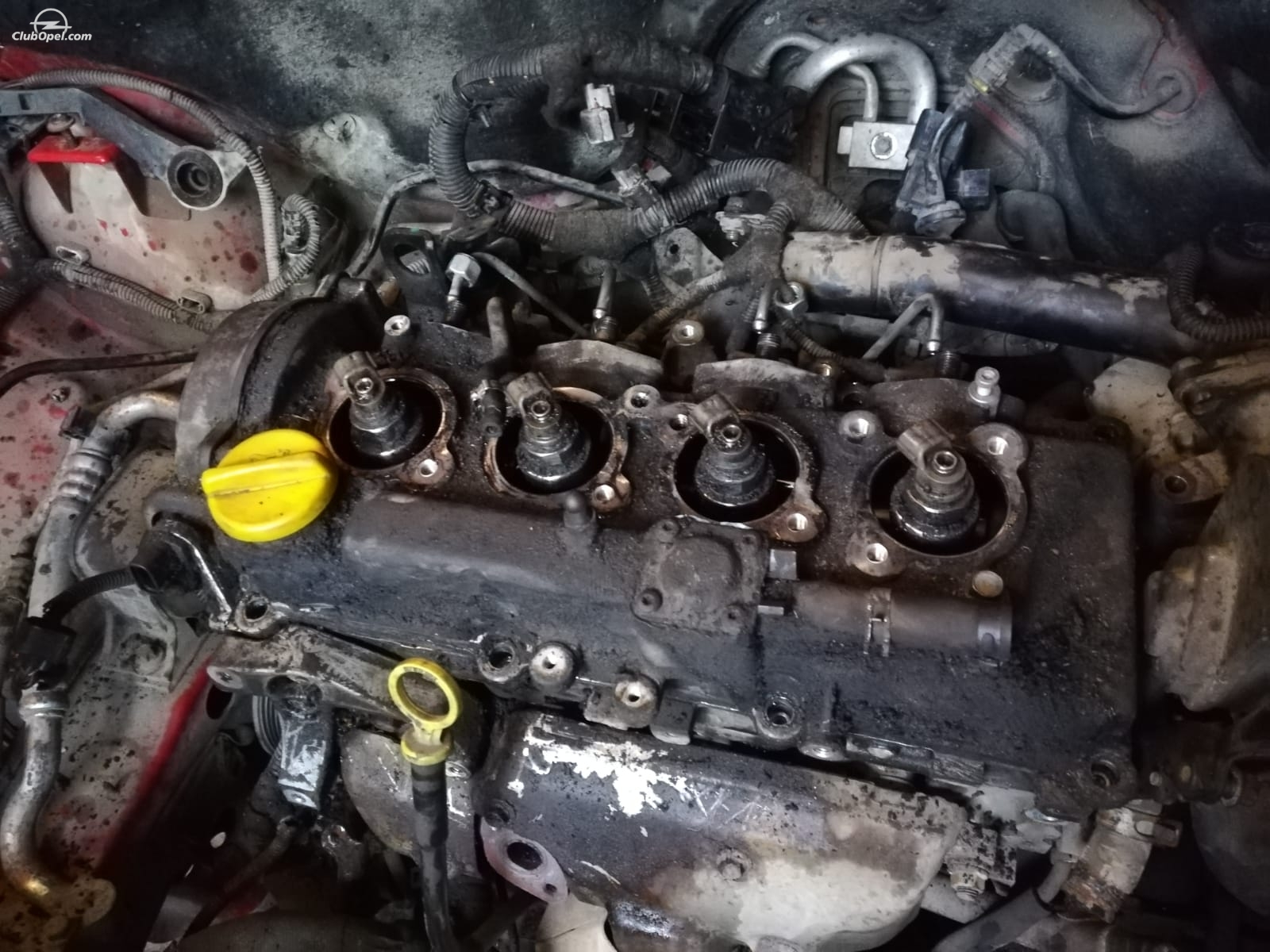

Salut!

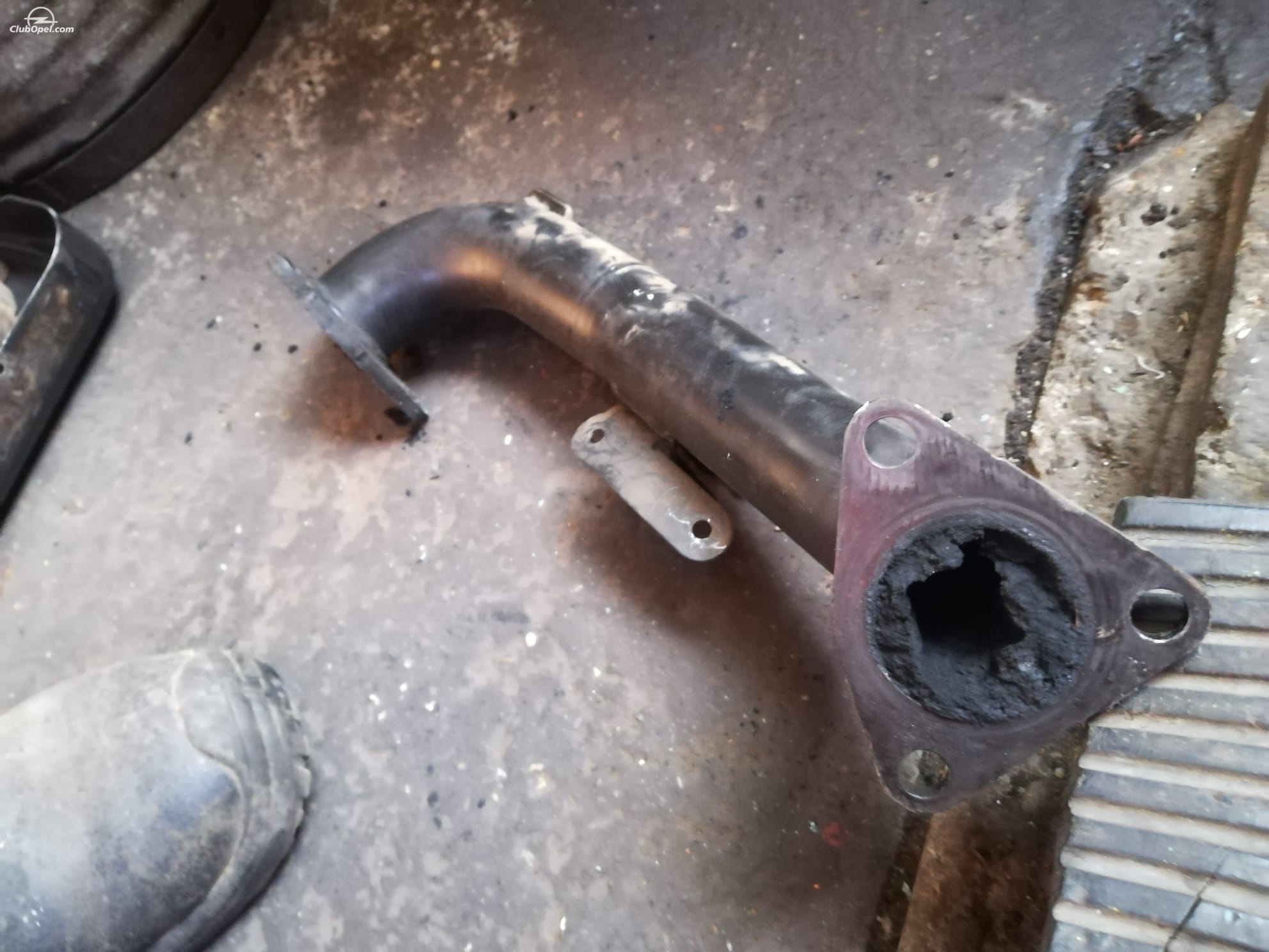

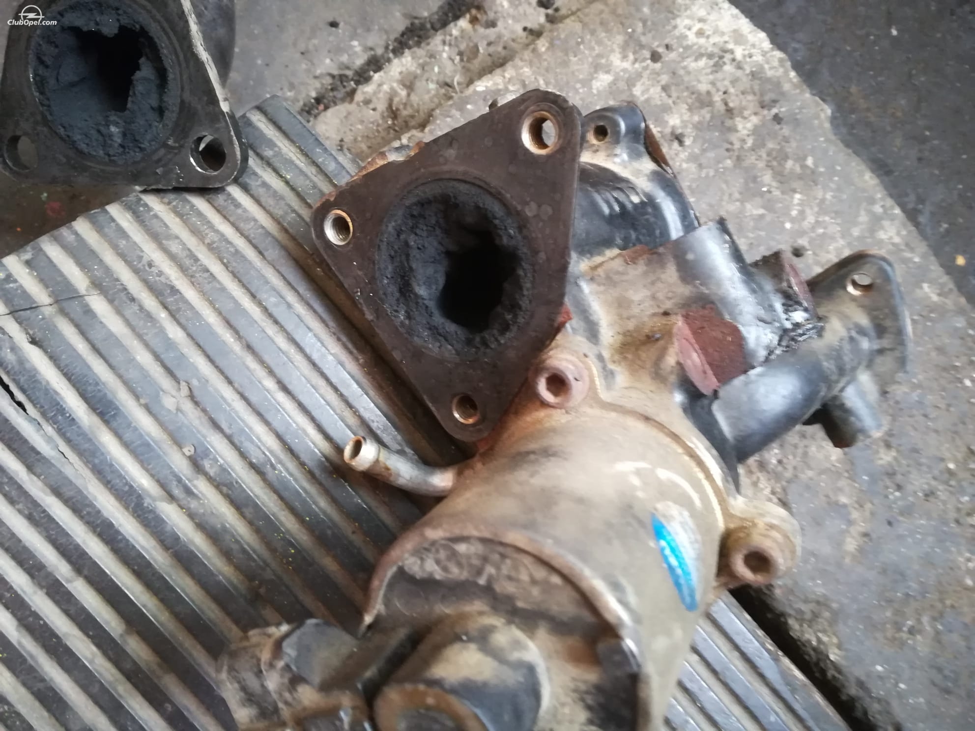

Am un Meriva 2005 motor 1.7 si pentru ca nu mai pornea l.am dus la mecanic.Concluzie:baterie, alternator nou, electromotor nou, desfacut injectoare schimbat semeringuri furtune pentru etansare ca pierdea motorina si ulei, am schimbat si bujiile daca tot m.am apucat, mi-a curatat egr, turbina, filtru evacuare, galerie admisie, am schimat toate filtrele si nu mai pornesteee!
Motorul se invarte usor, cand pui cheia da sa invarta scurt si se opreste.

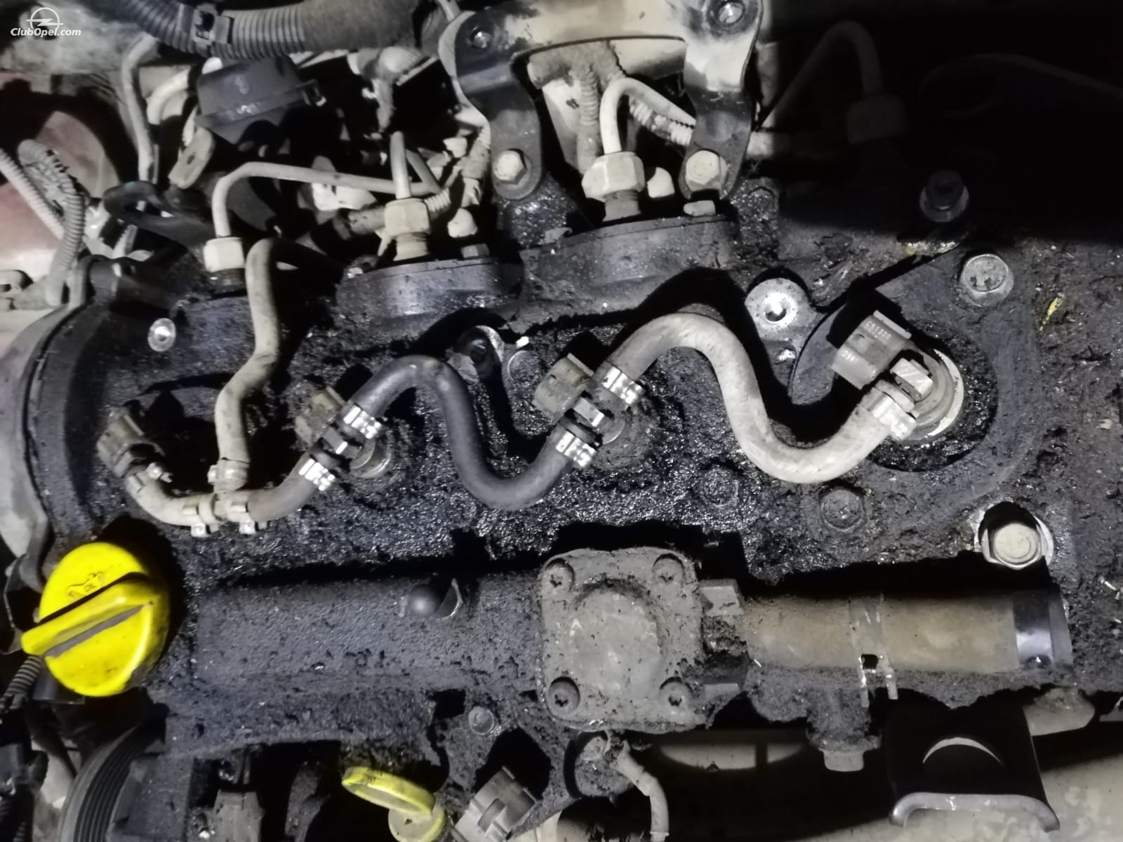

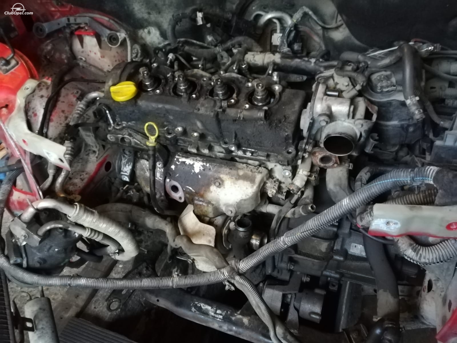

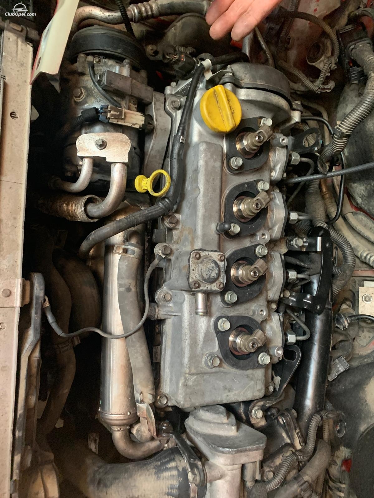

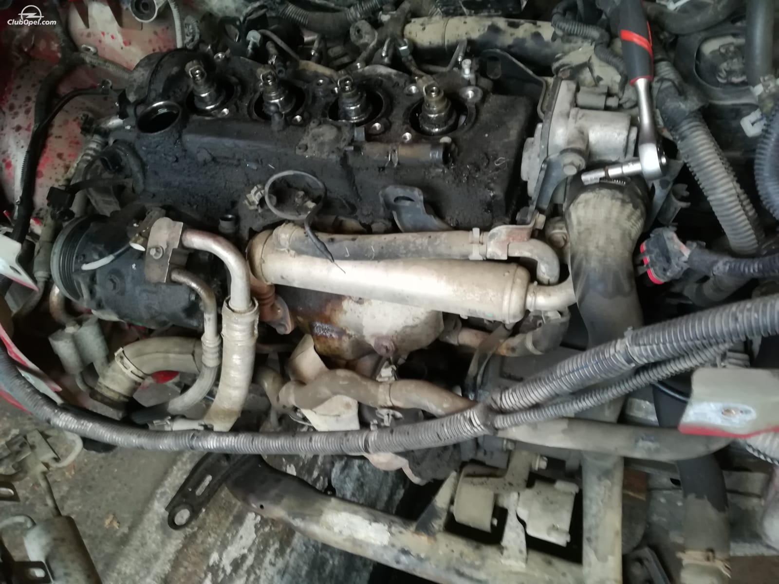

O sa atasez niste foto cum era si cum este acum.masina are in jur de 200000km si pana acum nu s-a umblat in motor deloc.
Are cineva vreo idee?

Pune Op-Com pe masina, verifica turatie demaror (sa fie intre 300-400rpm in ritm sustinut) si presiunea din rampa comuna (presiune ceruta vs. presiune dezvoltata dupa actionare demaror). Deasemenea, verifica daca mai apar in Op-Com si alte erori care persista dupa stergerea lor, revino aici cu rezultatele.
Din ce vad in poze... motorul tau arata inainte de demontare ca o casnicie urâta, acum dupa curatarea pieselor de pe traseul admisiei e cu totul altceva. Dupa ce va porni, te vei bucura de toata puterea motorului atunci cand vei avea nevoie de ea.
