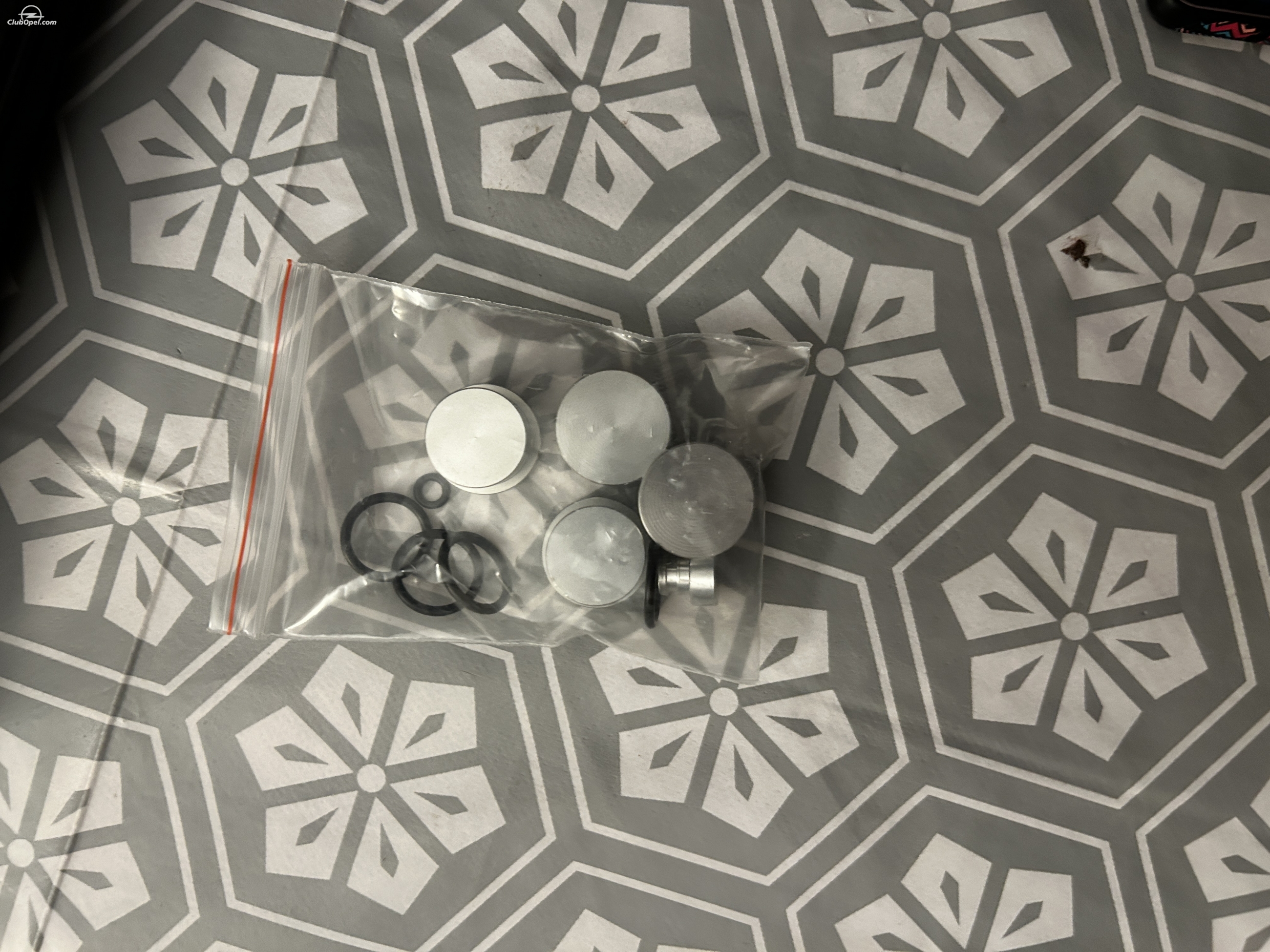

Salut, am un opel astra h 2005, diesel, am anulat clapetele de la admisie din cauza ca masina nu mai tragea deloc (clapetele nu functionau si masina nu avea putere). Acum masina cand o pornesc nu trage cum trebuie adica undeva la 20-30% din puterea ei maxima, dar dupa ce merg cu masina 5-10 min incepe dintr o data sa traga foarte bine, cred ca ajunge la 100% din capacitatea ei .
Stie cineva ce se intampla sau de la ce se intampla asta?
Multumesc anticipat!
Dopurile:
MODEL: Astra 2005
MOTOR: Z19DTH
  • corsablue
  • Mesaje scrise: 2,973
Mizerie în traseu de admisie amestecată cu ulei...
Geometrie turbină de verificat...
