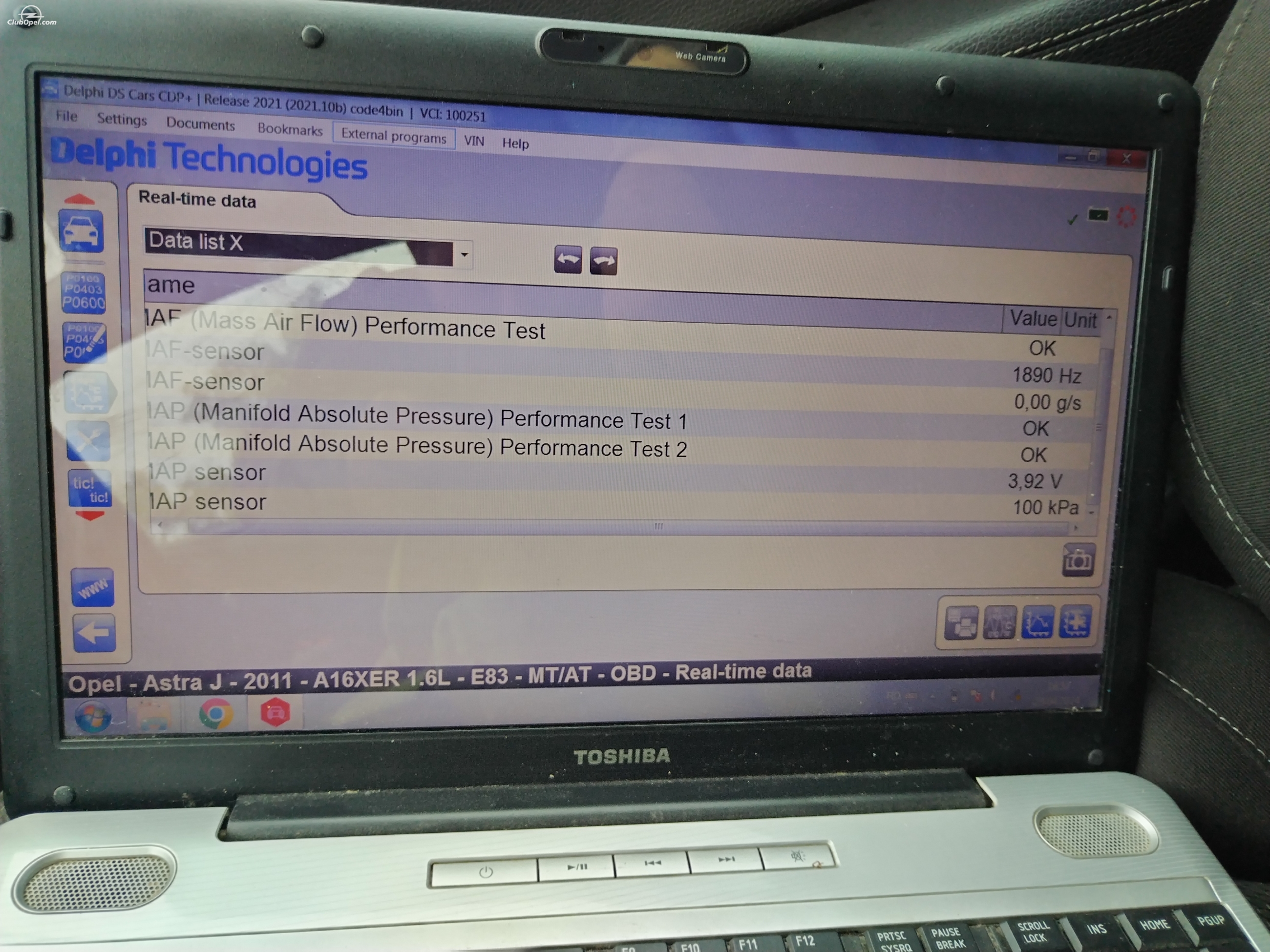

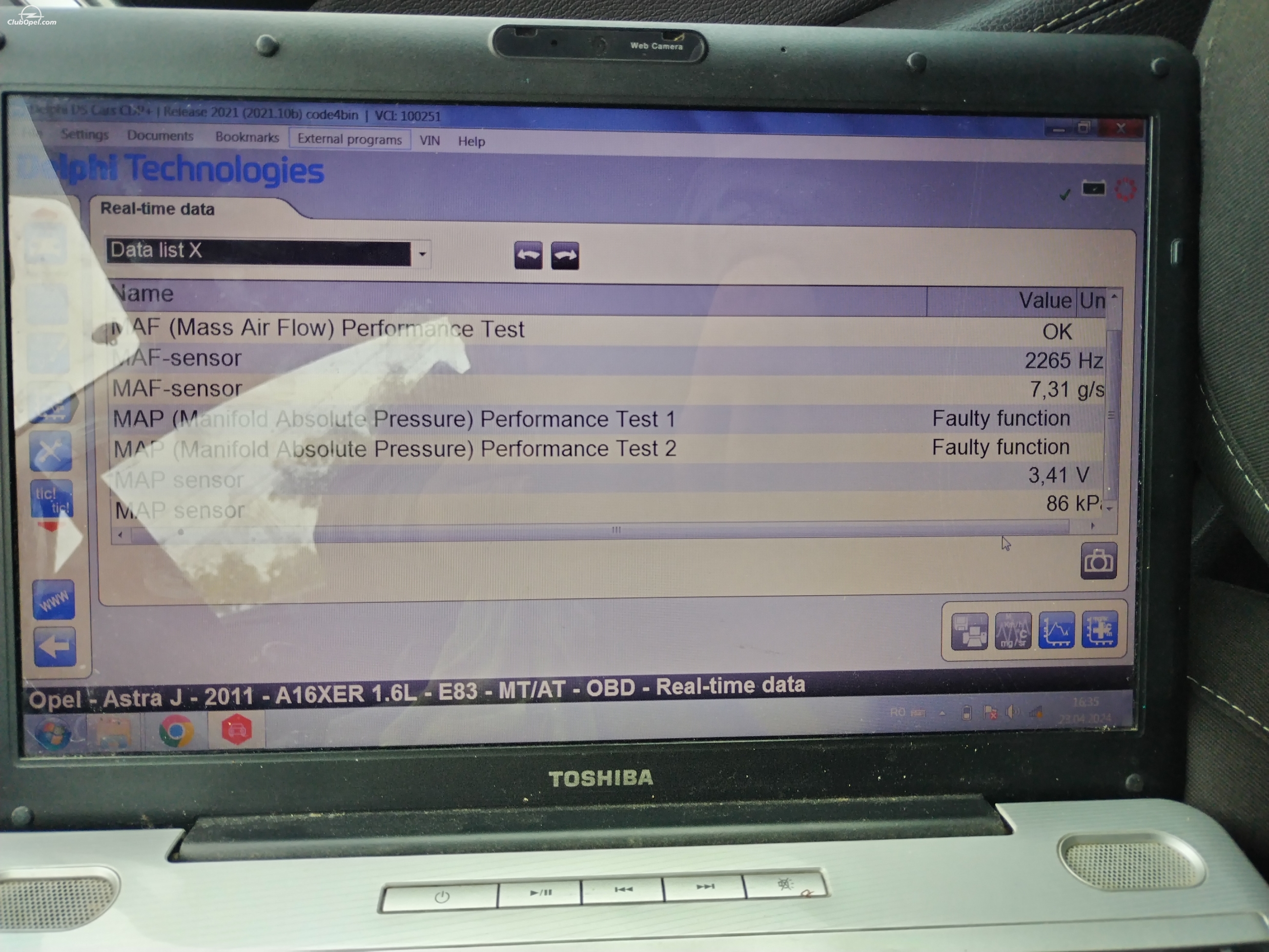

Salut, am si eu o problema la al meu astra j 2011 1. 6 benzina, a16xer, m-am pricopsit cu eroarea P0106 de ceva vreme, nu ii dau de cap, am schimbat 3 senzori map,1 debitmetru si o clapeta de acceleratie, la pornire pornește uneori ok uneori trebuie sa i dau avant din accelerari, accelerarea este intarziata si puterea motorului foarte slaba urmand sa ma trezesc cu check engine si cu P0106- Map sensor performance pe tester, doar codul acesta il am prezent dar vazut ca fiind intermittent, masina e recent segmentata, supape, chiuloasa, garnitura chiuloasa, pinioane ax came, etc toate puse la reprezentanta, nici baietii de acolo nu reusesc sa si de a seama de problema, s a m ai confruntat cineva cu problema asta? Multumesc anticipat va las aici anumite imagini cu valorile cu contactul pus fara motor iar cealalta poza cu motorul pornit la relantiu.
MODEL: Astra j 2011
MOTOR: A16XER
CODURI EROARE: P0106
