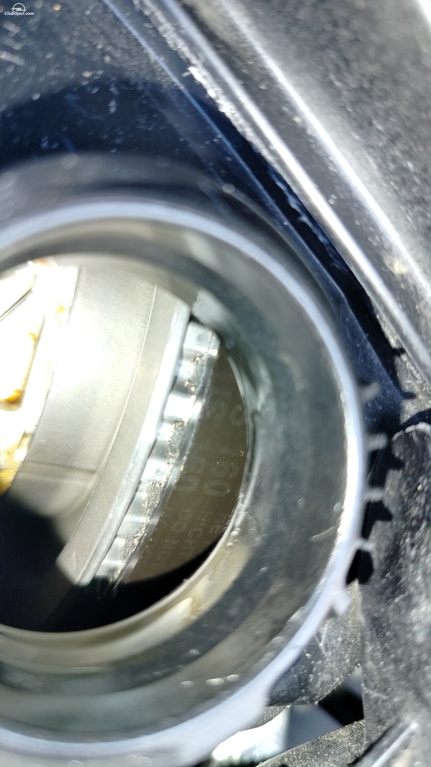

Urmează să fac distribuția (nu prezintă încă crapaturi, dar are niste mustăți pe margine)
Cureaua a fost schimbată în 2021 (la 2 ani jumate) și 50000 km, dar nu s-a desfăcut baia atunci. Acum are 62000.

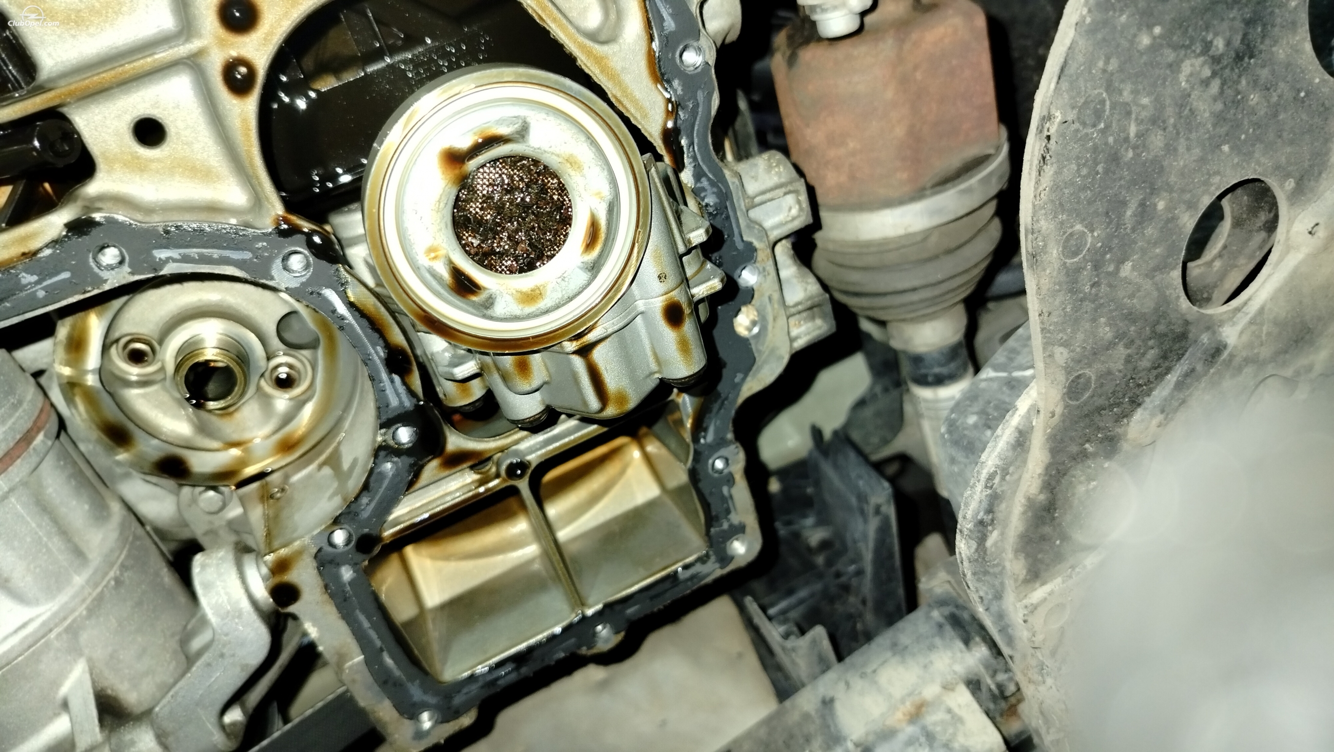

In prima imagine se vede sorbul, ceea ce indica demontarea baii se ulei. Oricum, sunt vizibile depuneri oe sorb.
In mod similar, resturile se depun si in defazor si genereaza erori pe injectie.

la tine arata cureaua aproape perfect. la mine la nici 3 ani are crapaturi
