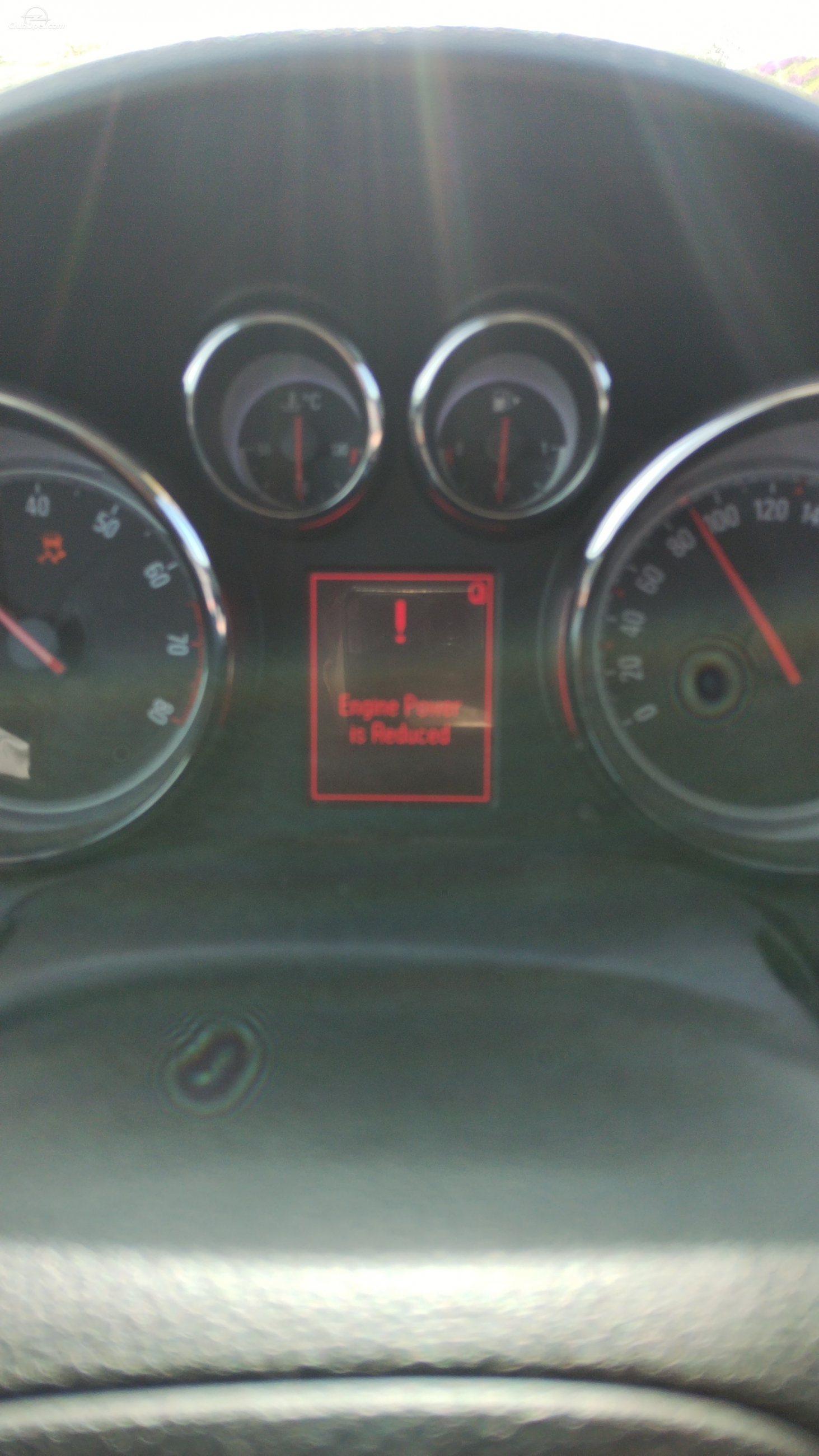

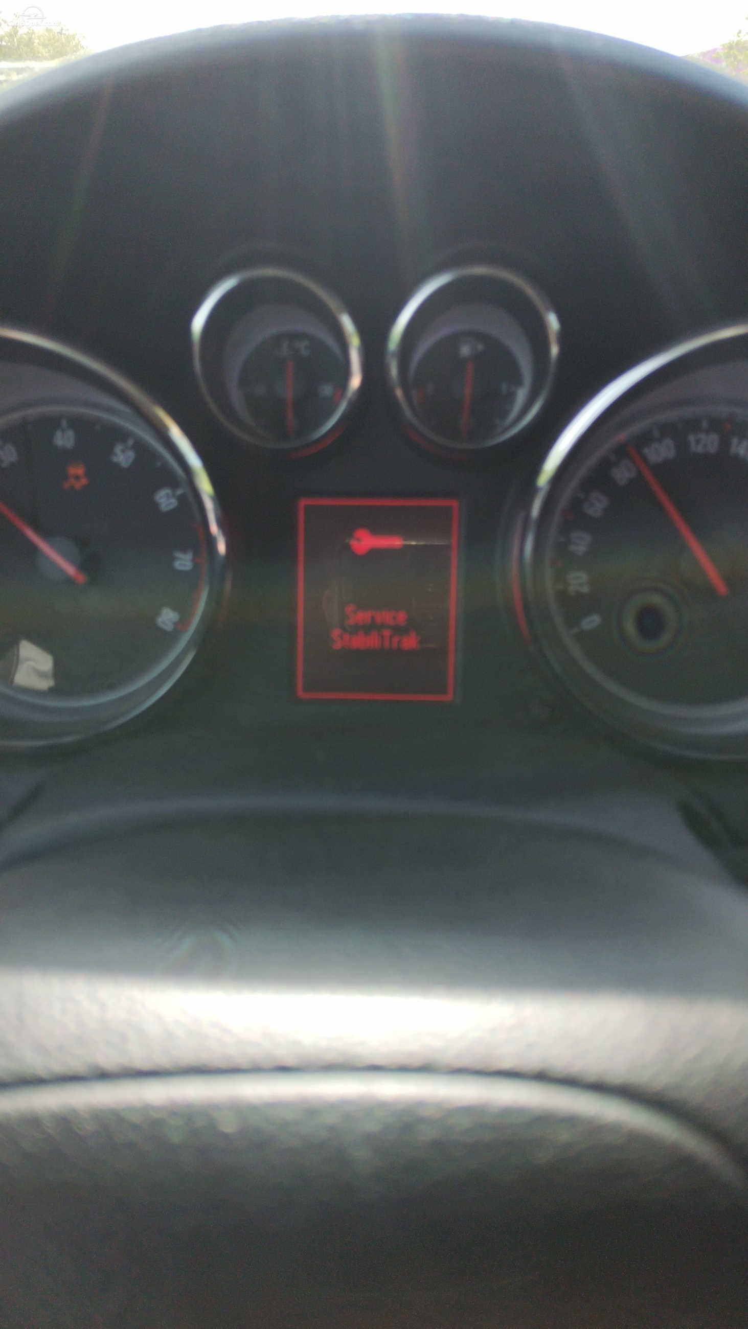

Buna ziua, am un opel astra j 2011 a16xer , masina accelereaza greoi iar daca o fortez peste 3500 4000rpm imi intra in limp mode afisand codurile de mai sus, a m ai intampinat cineva problema asta? Consum mare, Motor recent segmentat. Map maf si clapeta schimbate degeaba

Verifica sa nu traga aer fals, cu aparat cu fum sau cu un spray .
Tot ce tine de galerie dupa clapeta, servofrana, vaccum, etc
