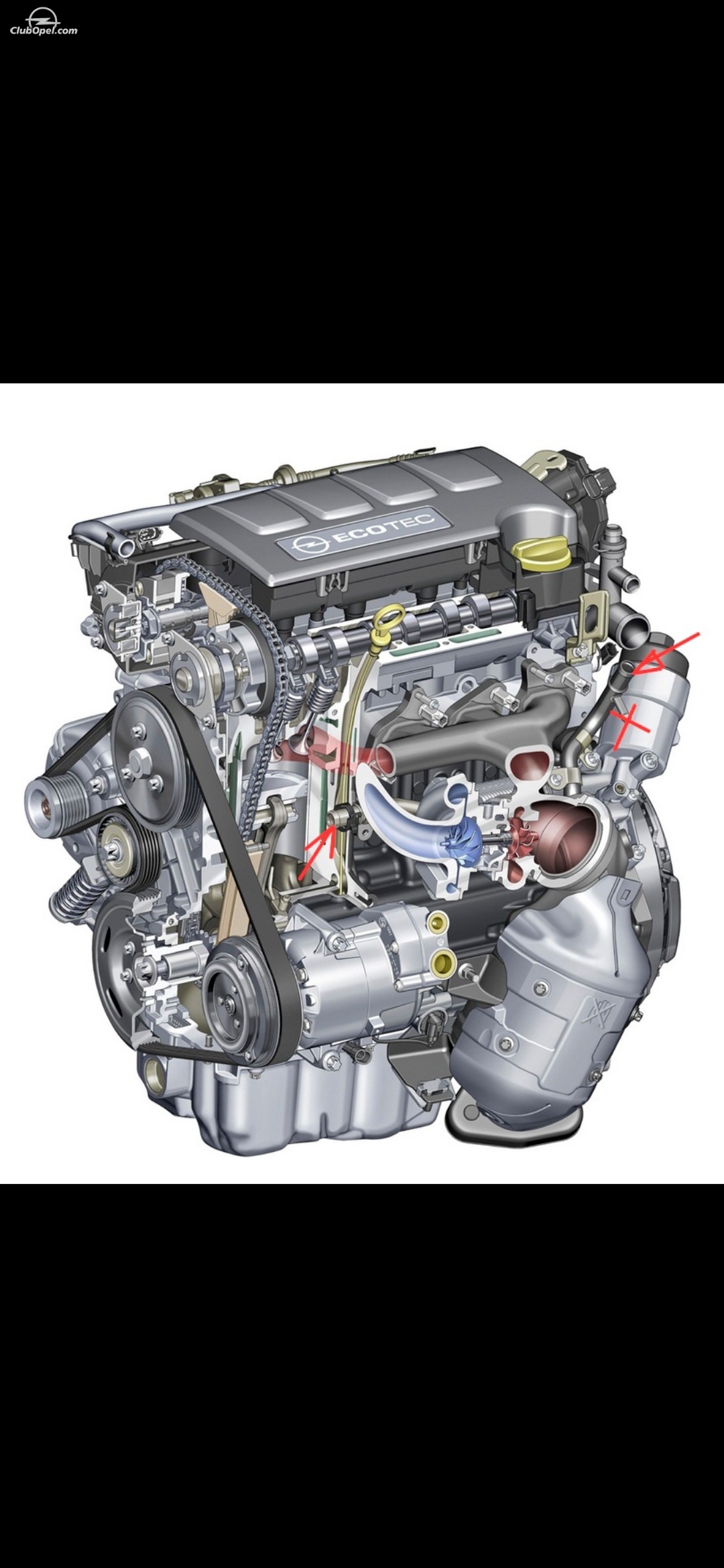

Ar trebui sa verificati traseul de la termostat prin racitor , carcasa filtrului de ulei.
Acesta duce agentul de racire langa termostat pt. aciti termostatul temperatura .
Sensul este dinspre cutie spre termostat.
Daca acest traseu este partial infundat sau total nu este bine pentru racirea uleiului .
Termostatul este posibil sa fie deschis pana la urma de catre Ecu daca i se pare ceva suspect , el nemaifiind alimentat cu apa calda.
Daca gasiti asa ceva infundat, cineva a pus in istoria masinii altceva decat lichid de racire.
  • ney
  • Mesaje scrise: 1,128
  • Masina: Astra 2014 A14NET
Asta
Astupi x ul si sufli langa el pe teava spre termostat .
Si daca tot ai ajuns aici o astupi si pe cea pe care ai suflat si sufli si ce cea mica cu x sa vezi si traseul prin turbina daca e ok

Domnule,nu am ce să îți spun, decât să îți de-a Dumnezeu sănătate. Problema a fost la termoflot,era înfundat. Mulțumesc mult pentru sfaturi!
