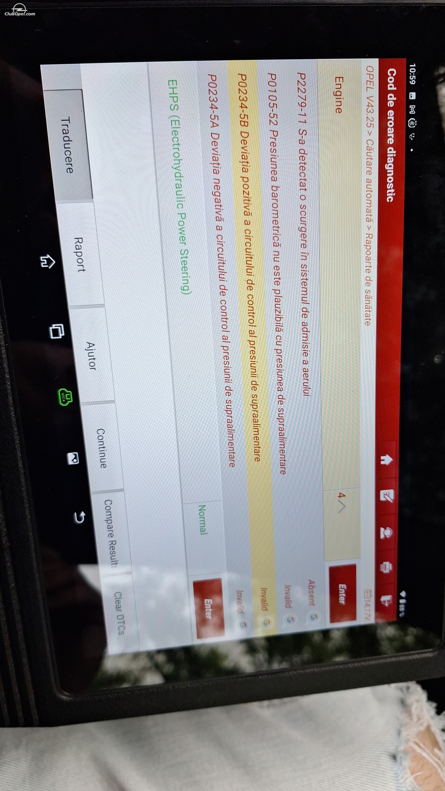

Salut! Azi dimineață mi s a aprins martorul de service (cheia) iar după vreo 2-3 min s a stins și a apărut check engine. Am mers cu ea vreo 10min, timp în care nu puteam trece de 3000rpm iar masina nu mai trăgea cum trebuie, după alea 10 minute a dispărut și check ul și mașina și a revenit. Când am ajuns acasă am pus diagnoza pe ea și mi-a dat codurile astea:
Ce ar putea fi?
Am mai citit ca ar fi senzorul MAP sau probleme la turbina, însă turbina trage și merge ca și pana acum. Nu consuma ulei, nu suera, sau alte simptome.
Am mai citit ca ar putea fi și EGR-ul infudat însă fix cu 2 zile înainte am "desfundat masina".
MODEL: Astra H din 2004
MOTOR: 1.7CDTI 100CP
CODURI EROARE: P2279-11, P0105-52, P0234-5B, P0234-5A

Posibil să fie turbina încărcată cu funingine și "agață" geometria variabilă; din acest motiv ar putea fi eroare map...
Nu trebuie să crezi obligatoriu ce am scris eu ...
Exploatarea defectuoasă+ carburanți slab calitativ rezultă situații neplăcute.
