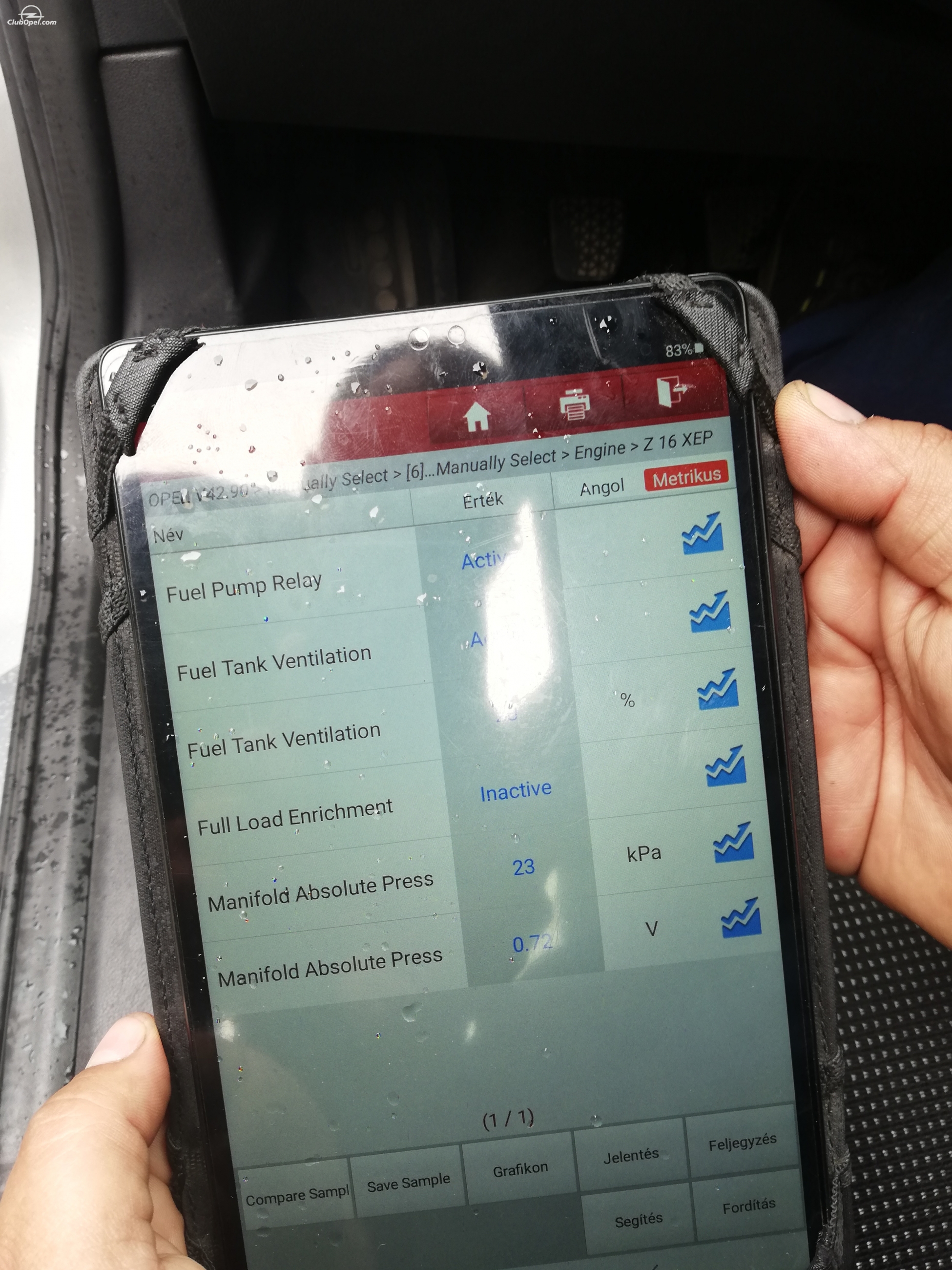

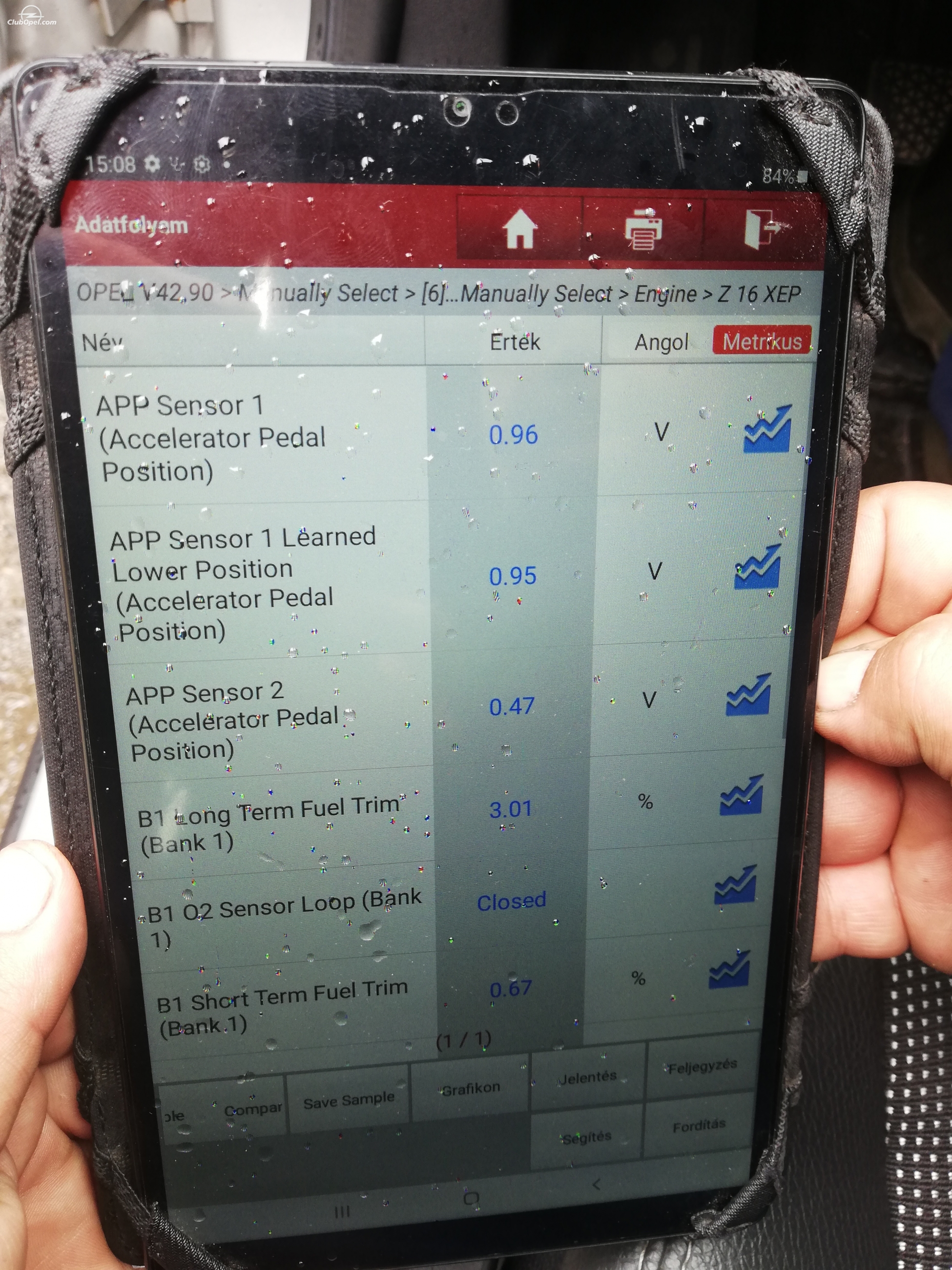

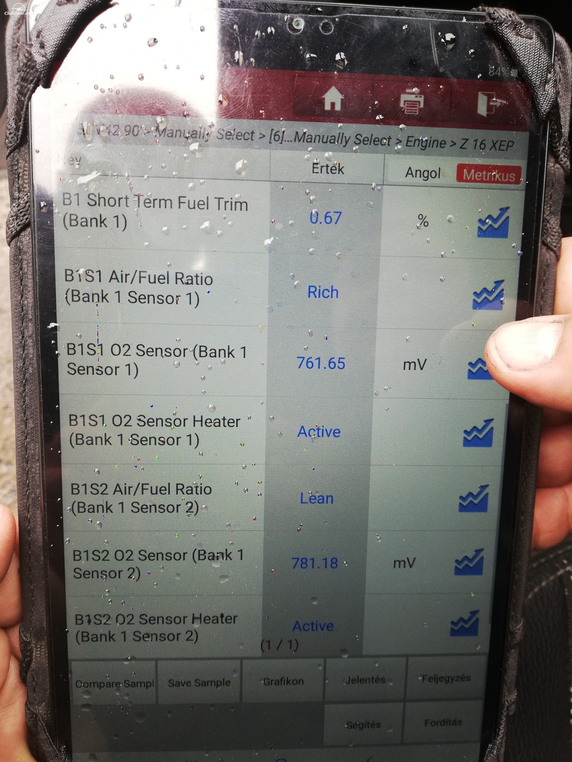

Am fost la diagnoza azi. Rezultatele le pun aici.
Una dintre probleme am găsit-o. Aștept si alte păreri.
https://youtube.com/shorts/L...=BcQes60bmsofJYsW
https://youtube.com/shorts/1...=oy6OVsoHcw946nvi

Tușește la demaraj, in decelerare și cand scot la liber scade turația sub relanti dupa care isi revine. Nu tot timpu, uneori
