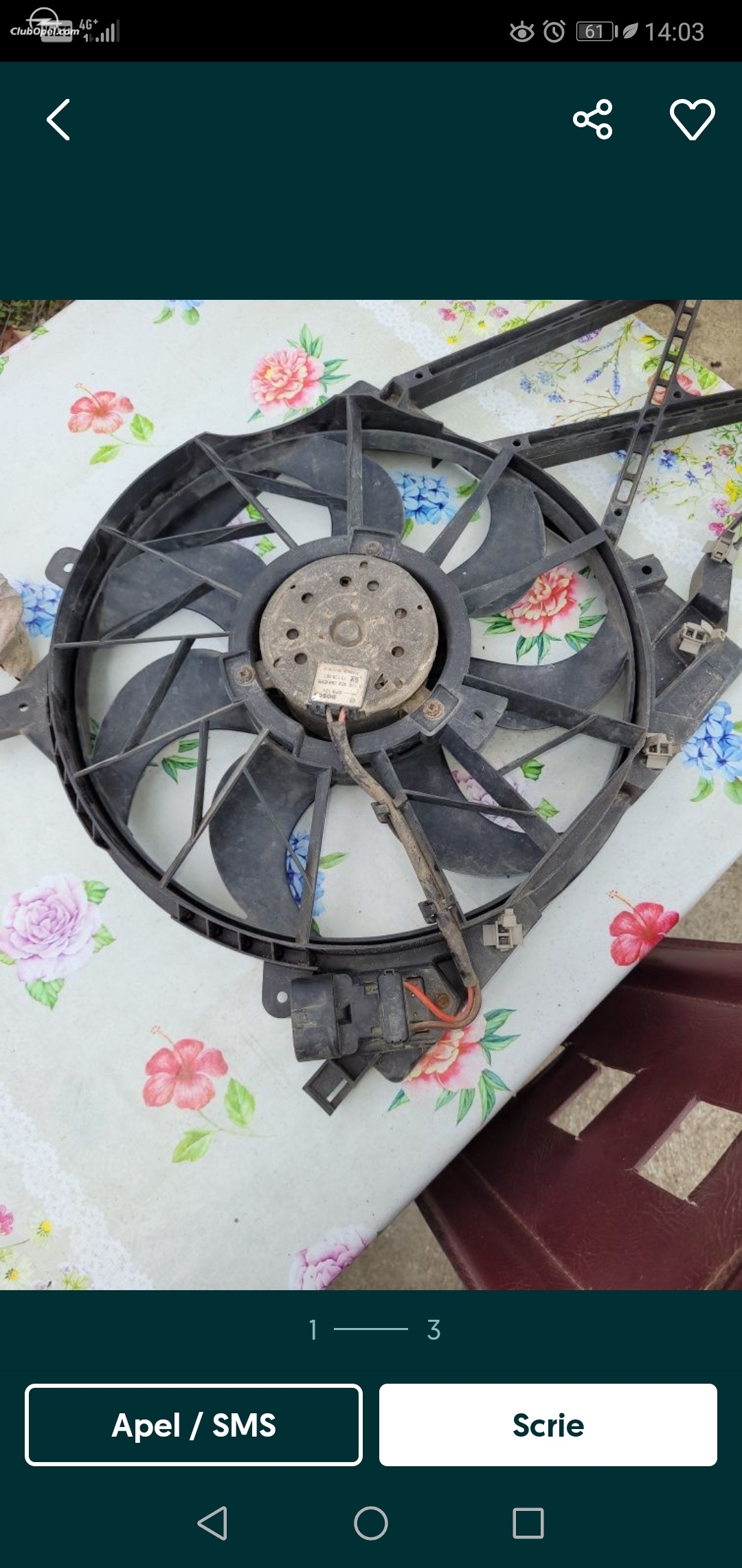

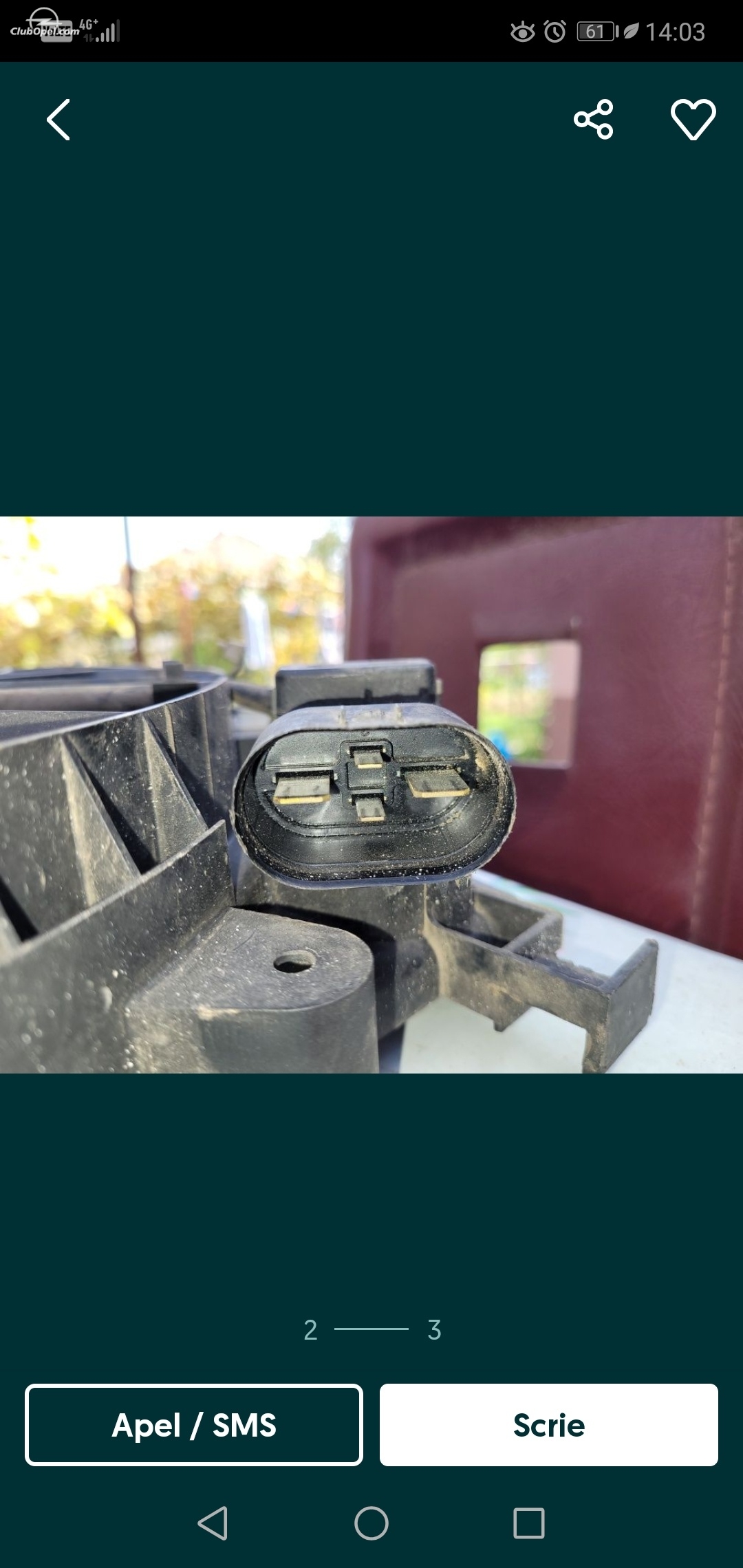

Mă poate lămuri cineva dacă pot să leg mufa/rezistenta asta
pe electroventilator asta
Din ce am vazut deschizând capota ventilator meu nu are rezistenta pe mufa
Merge montată mufa/rezistenta indiferent de tipul ventilatorului?
MODEL: Astra 2006
MOTOR: Z16XEP
  • SlowThai
  • Mesaje scrise: 37
  • Locatie: Targu-Mures
  • Masina: Astra 2006 Z16XEP
  • Cont inregistrat: 15 Jun 2022
Pozele cu ventilator demontat nu imi aparțin, e doar model
  • SlowThai
  • Mesaje scrise: 37
Al meu e fara bloc de rezistente
https://ibb.co/0h24QrV
https://ibb.co/0yjsPvB
Trebuie să cumpăr alt electroventilator?

Cred totusi ca are (rezistenta pentru treapta redusa), doar ca nu o poti vedea asa, din spate.
Trebuie demontata mufa de pe carcasa ventilatorului si in mod normal, acolo ar trebui sa fie rezistenta, pentru ca ce sa vezi, ea (rezistenta) are nevoie de curentul de aer produs de ventilator, pentru a o raci, sa nu se arda.

Scuze. Acuma am văzut! Mersi de răspuns!

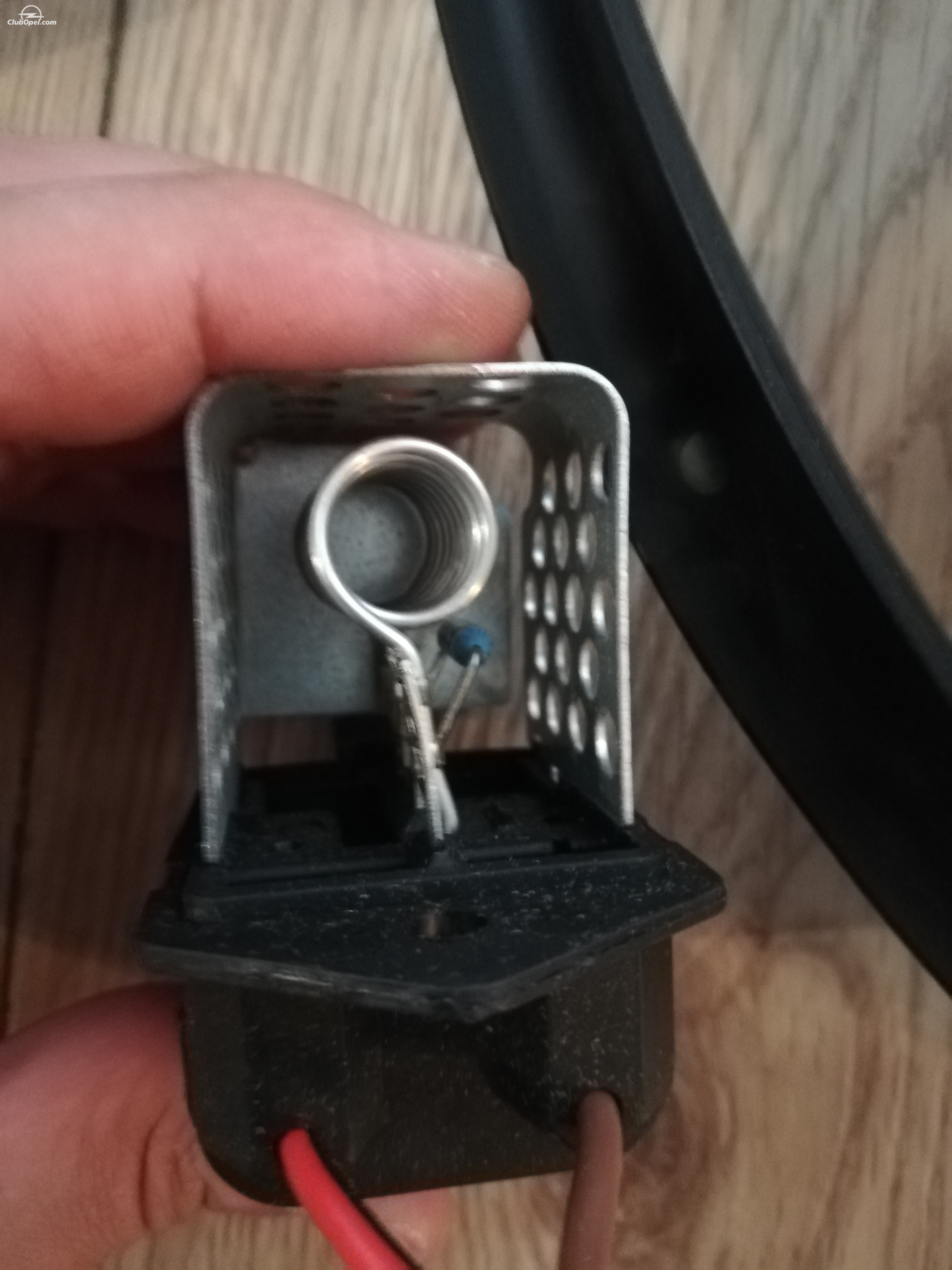

Asta înseamnă că aș putea înlocui rezistenta cu alta?
Dacă iau alt ventilator, la care rezistenta e pe mufă contra curentului de aer al ventilatorului adică mufa cu rezistenta e in spate si ventilator bate in față, aia nu-i o prostie?
Sau mufa cu acea rezistenta (3 pini) vine montată in același loc? Rezistenta spre exterior in suport mufa spre interior?

Astfel de dispozitive, daca nu s-a umblat la ele, au fost calculate sa functioneze corect.
In general, rezistentele acelea se ard din cateva motive, cum ar fi: coroziune (umezeala), supracurent (ventilator care nu mai functioneaza corect), supraincalzire cauzata de racire insuficienta.
Nu recomand improvizatiile.
Recomand cu caldura demontarea, constatarea defectului si eventual inlocuirea cu componenta compatibila.
Foarte posibil sa scapi si doar cu o siguranta termica defecta.

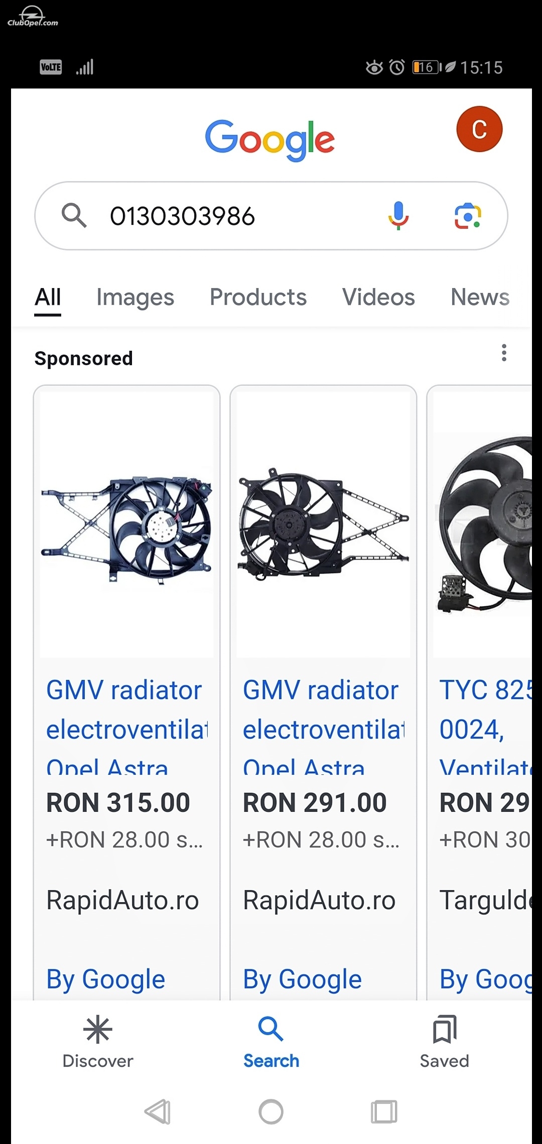

O să cumpăr alt ventilator. Are cineva vreo părere/experiență cu ventilatoarele Termotech, Nissens, NRF, Ridex?
Multumesc!
  • Mesaje scrise: 7,408
Dela Thermotec am luat mai multe radiatoare...foarte mulțumit de calitate și mai ales de preț.
  • corsablue
  • Mesaje scrise: 3,058
Poți merge și cu nissens depinde de bugetul tău.

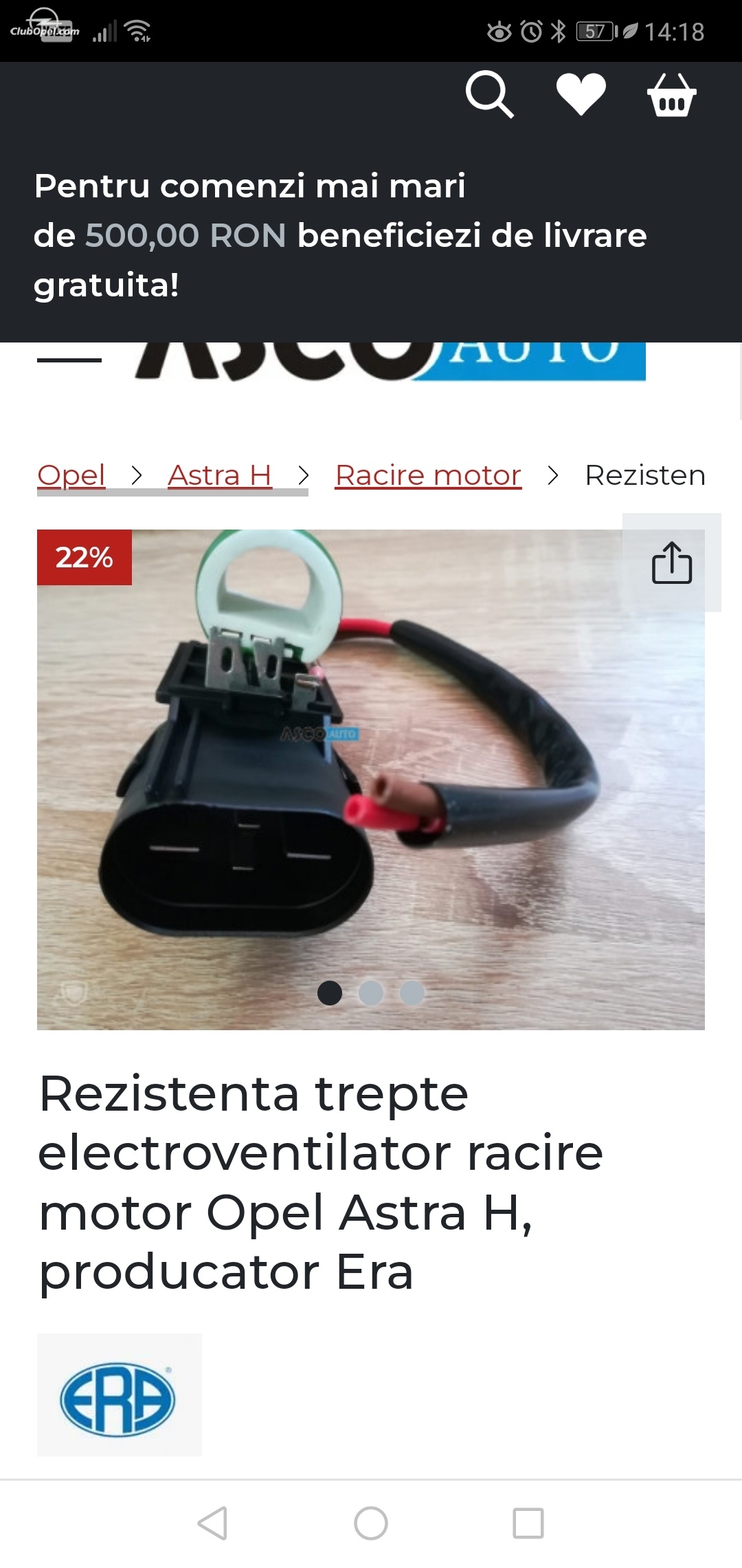

Cred totusi ca o rezistenta ar fi mai ieftina si eventual doar o siguranta termica, cu mult mai ieftina. (in functie de rezultatul masurarilor)
Si nici nu ar mai fi necesara demontarea suportului ventilator de pe poizitia sa.

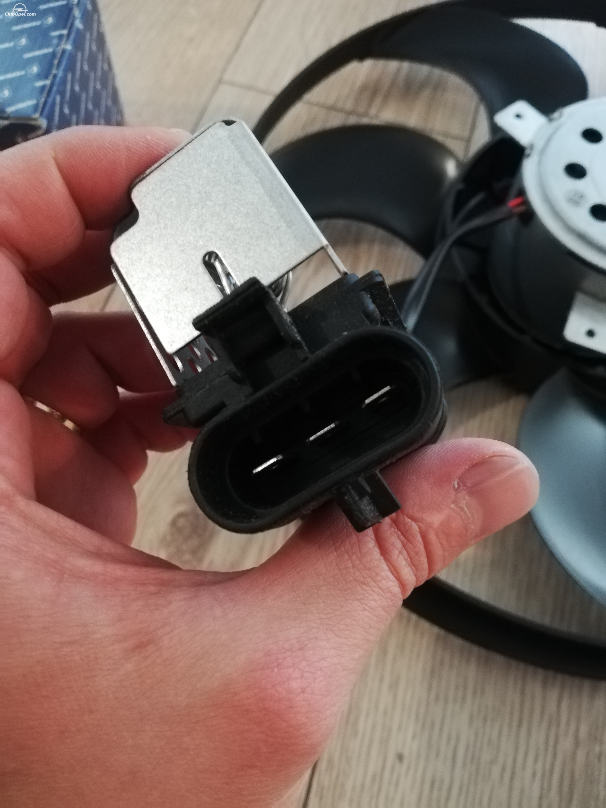

Am comandat alt ventilator. Întâmplarea face că după ce am comandat, am găsit si rezistență de înlocuit varianta cu 3 pini. Ventilator vechi o să-l păstrez și o să-i iau o alta rezistenta și așa o să am ventilator de rezervă
Rezistenta e ~ 100 lei, ventilator asta 340 lei. Să dea cristoșelu sa mă ducă 10 veri și 10 ierni
