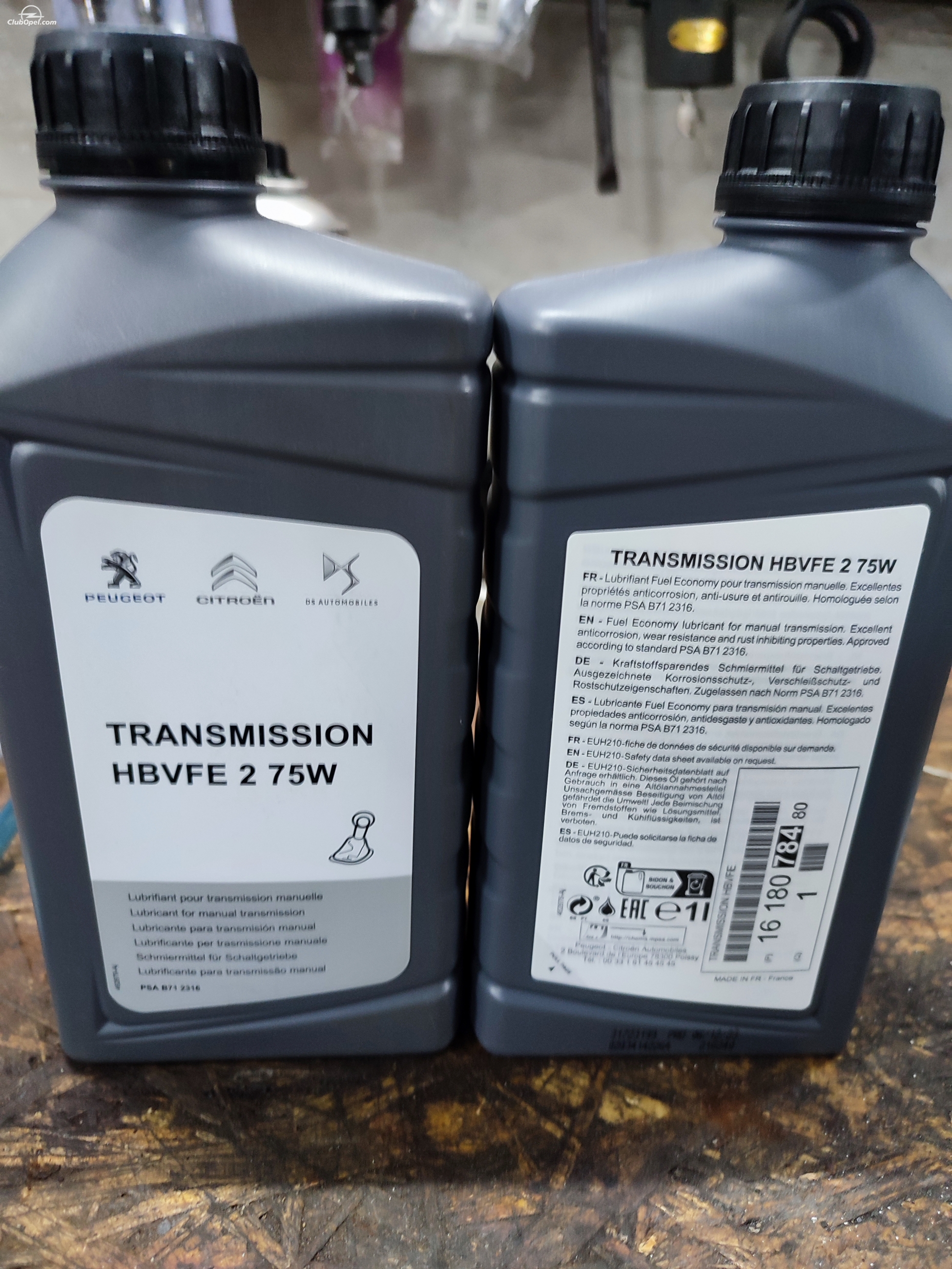

Am hotărât să schimb uleiul în cutia de viteze la al meu Cross la 65k km pentru că la rece agăța treapta 1.
Am început prin a cumpăra 2 litri de ulei ( cea mai bună ofertă a fost la Rădăcini Motors Brașov, de la ei am cumpărat și mașina) la 150 de lei.
Coduri ulei: HBVFE 2 75W; PSA B71 2316; 16 180 784 80

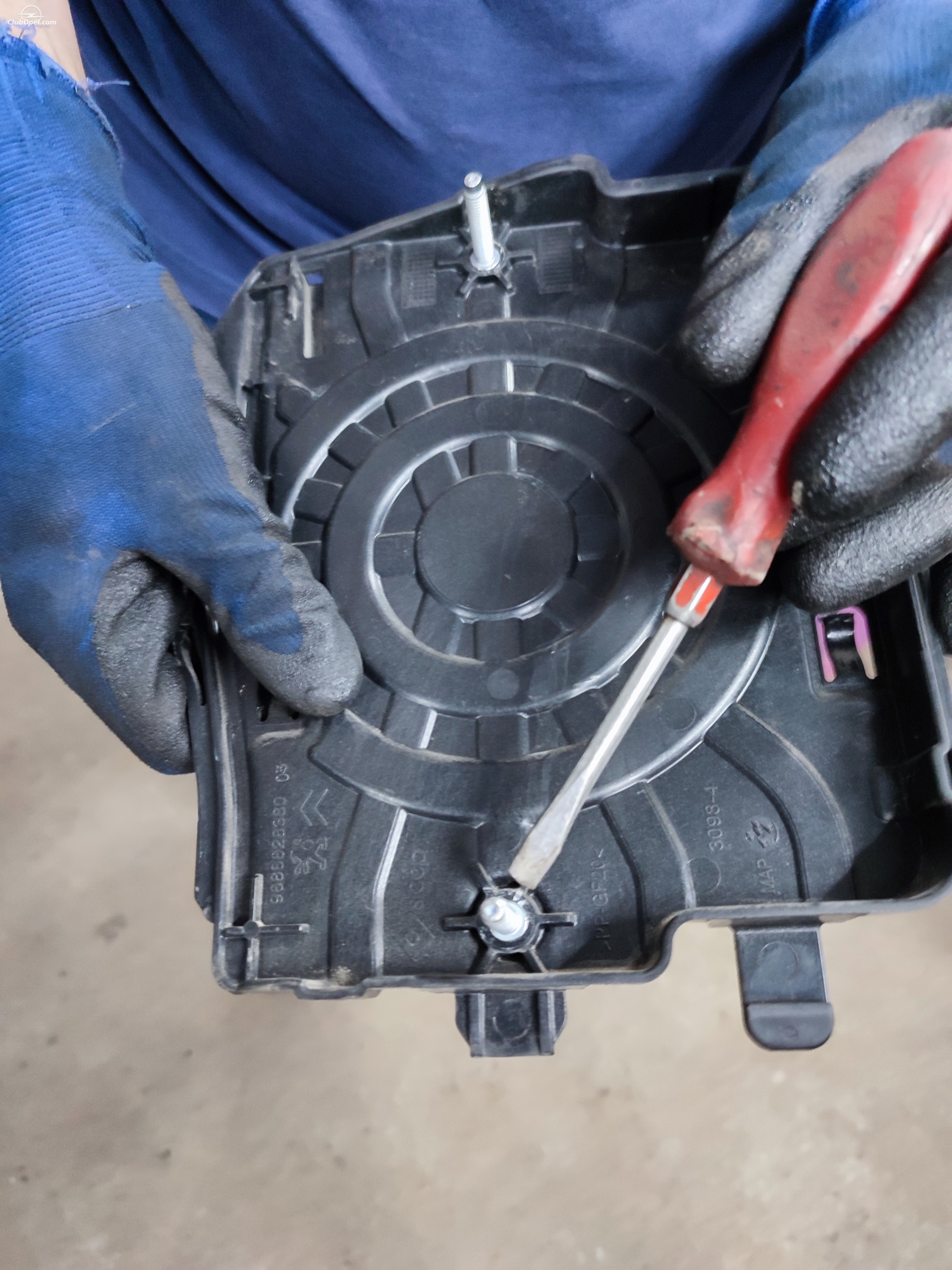

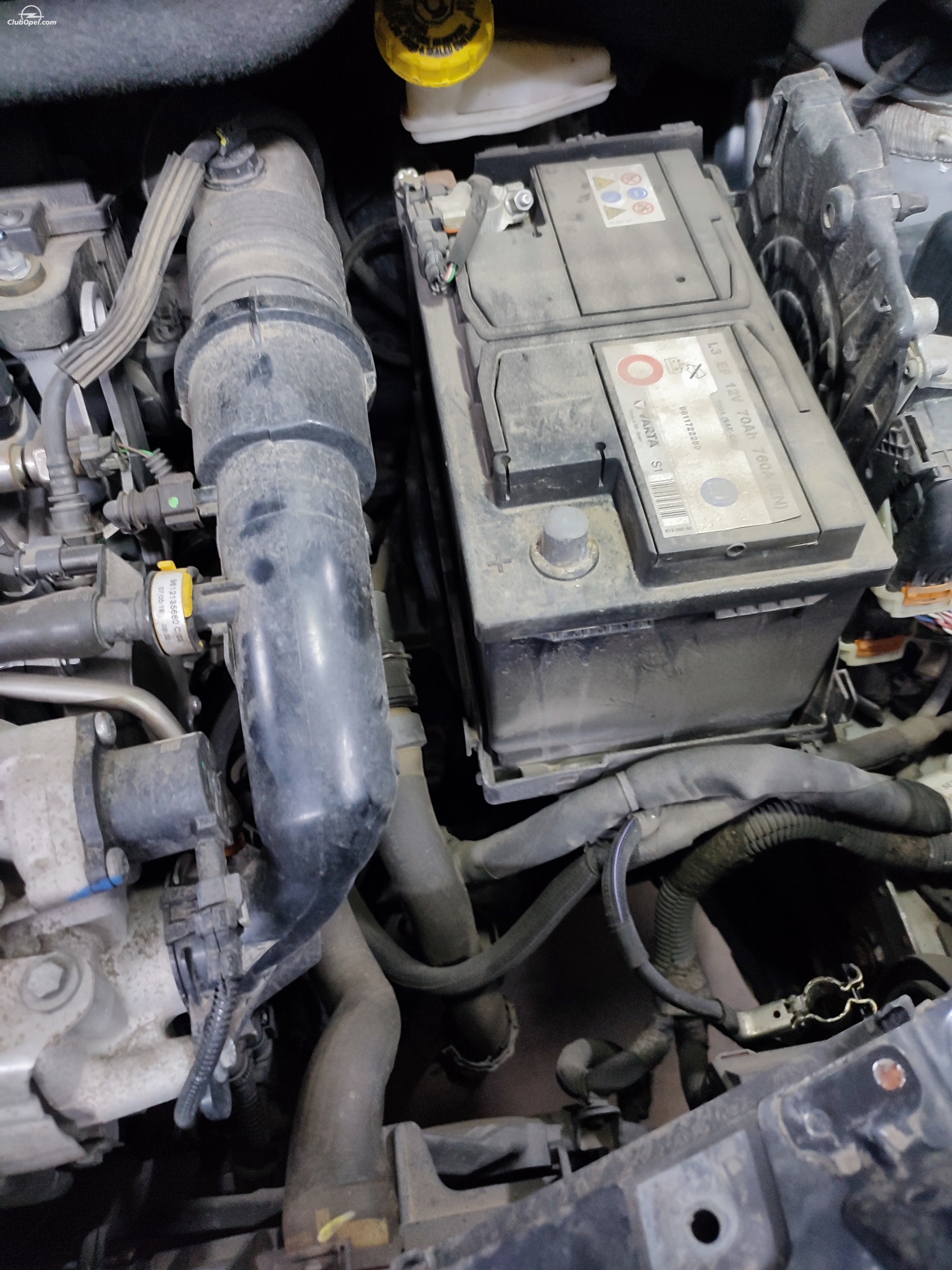

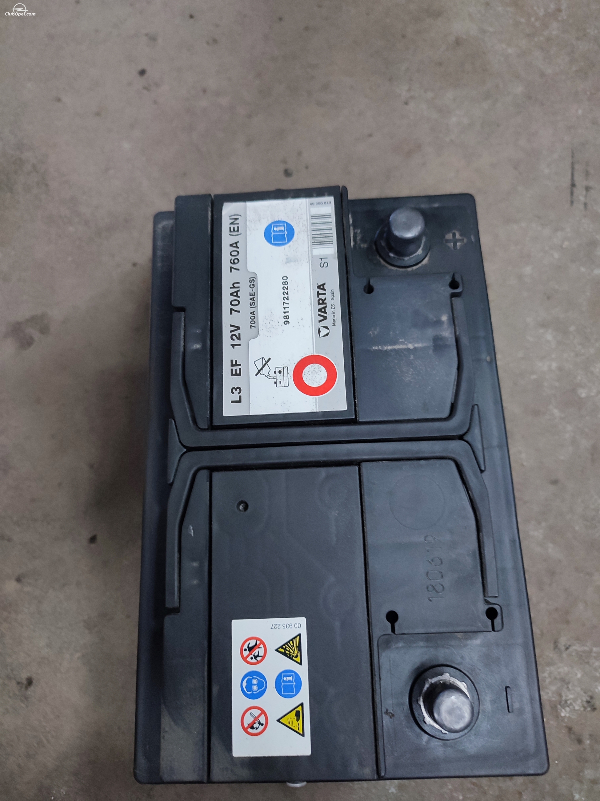

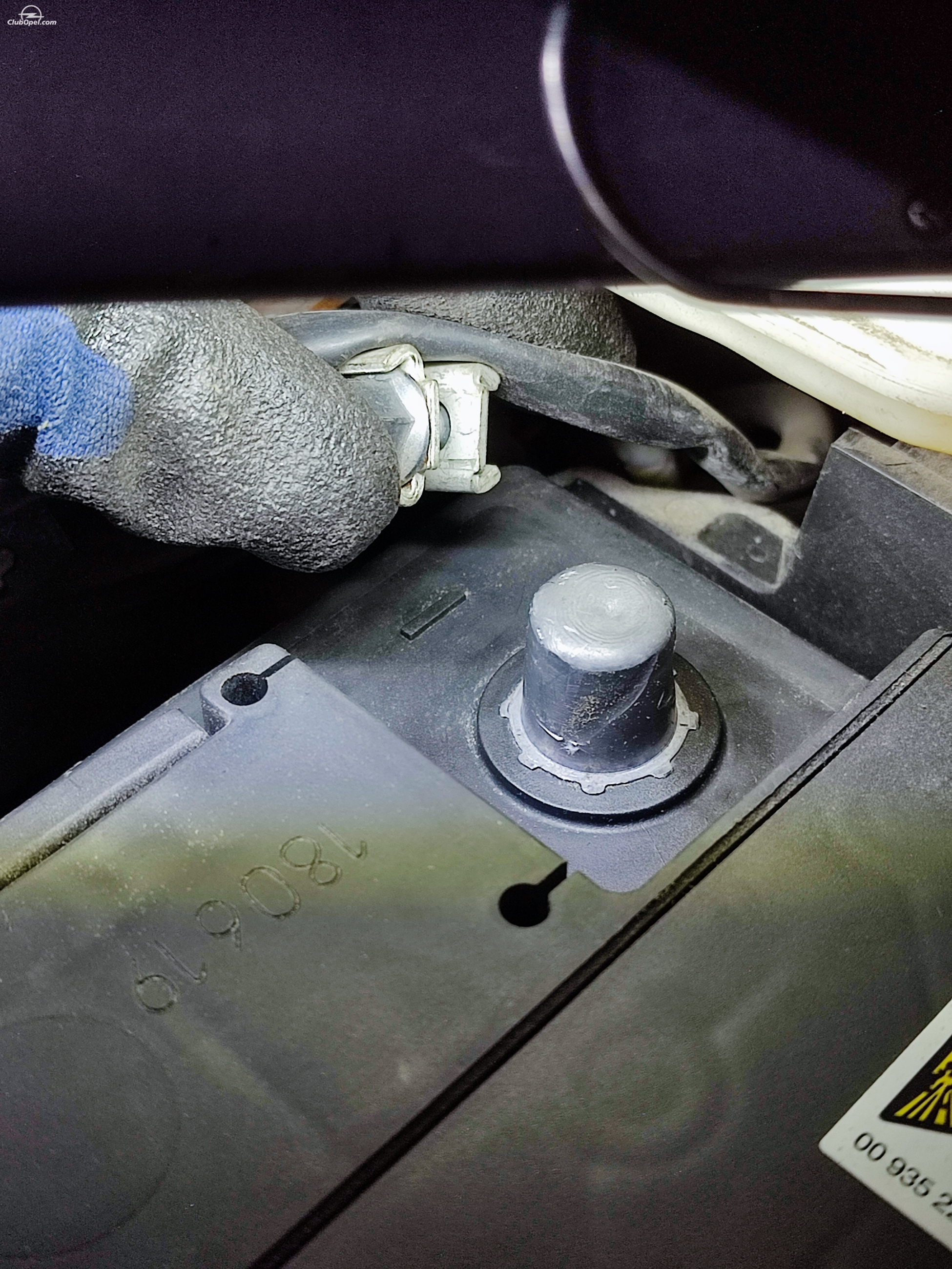

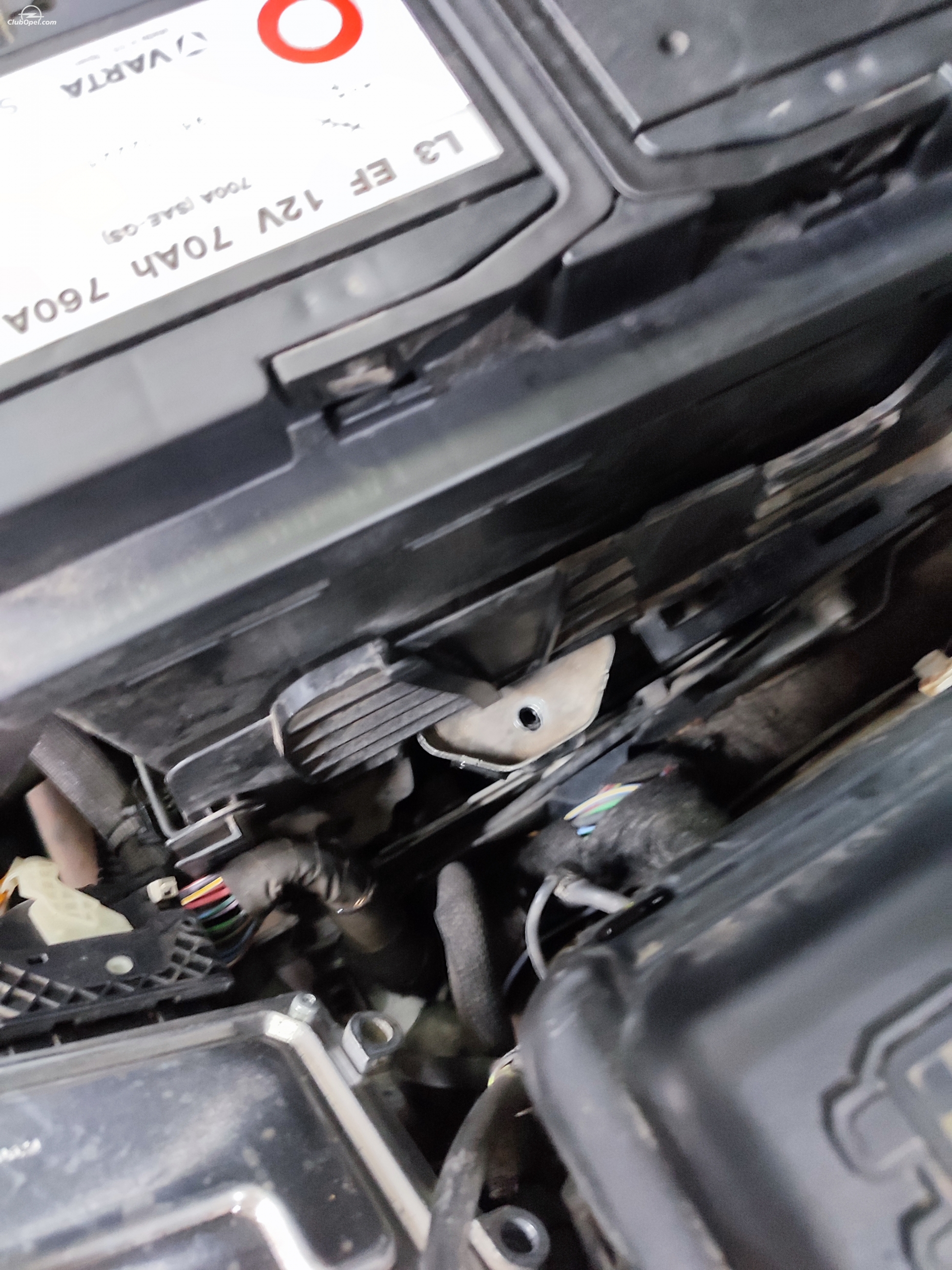

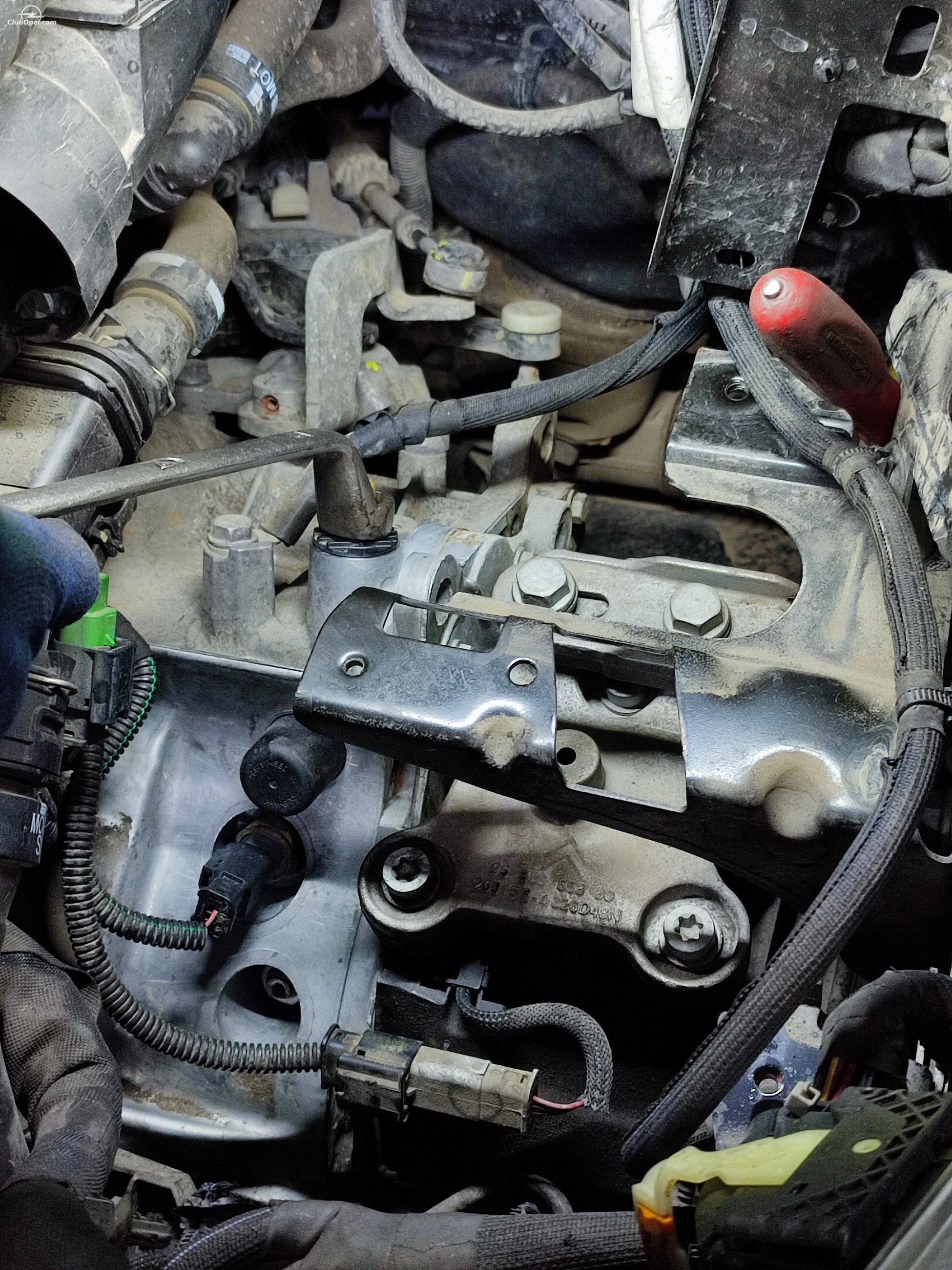

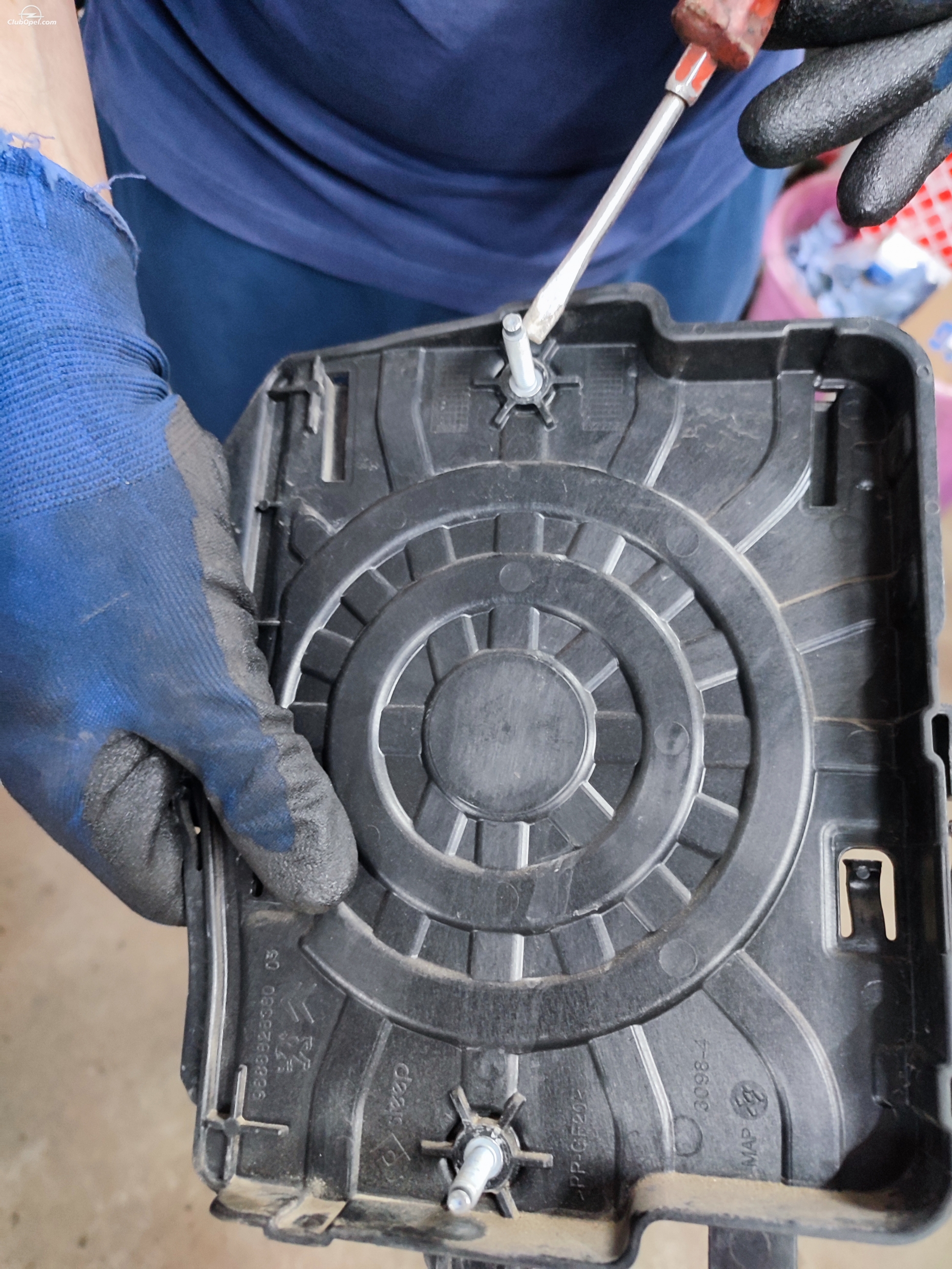

Pasul 1. Am început prin a deconecta și demonta bateria, trebuie atenție la demontarea protecției de plastic. Trebuie demontat și gâtul de plastic al filtrului de aer!
Aici am avut prima ciocnire cu ciudățeniile!

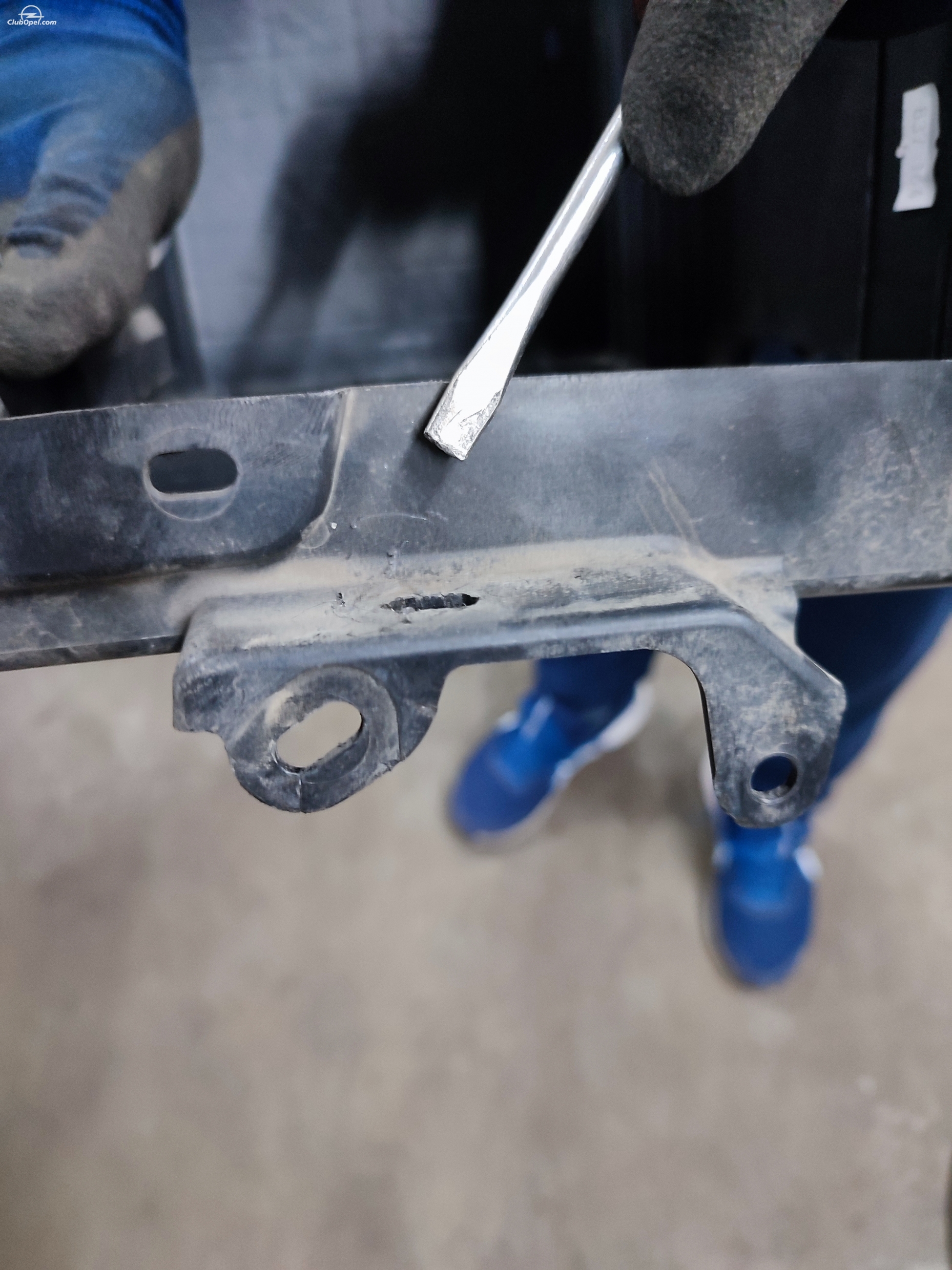

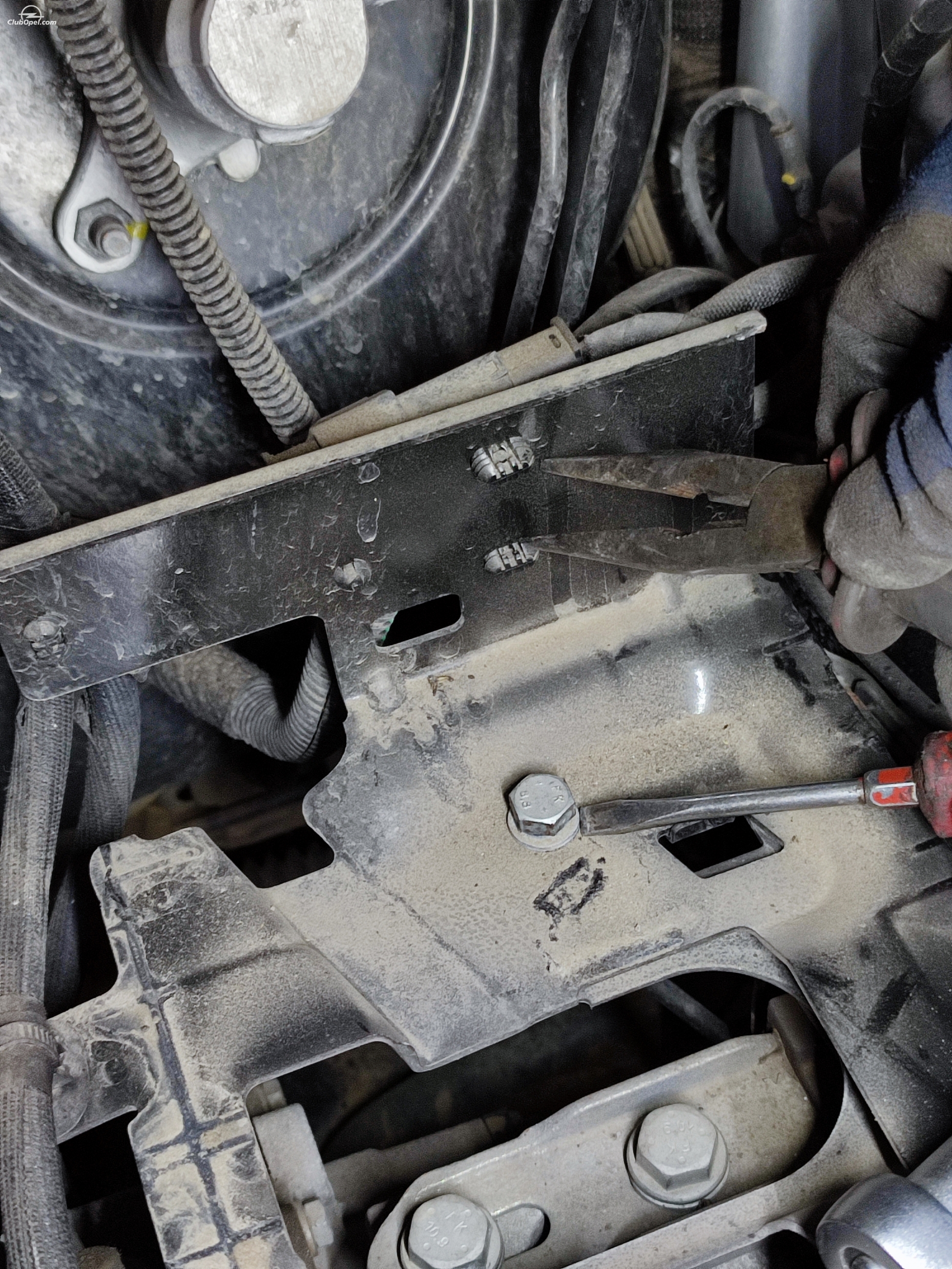

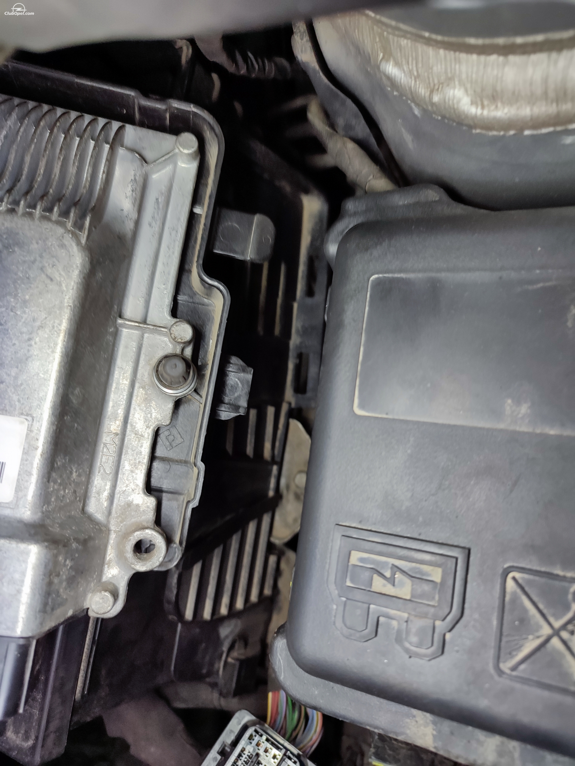

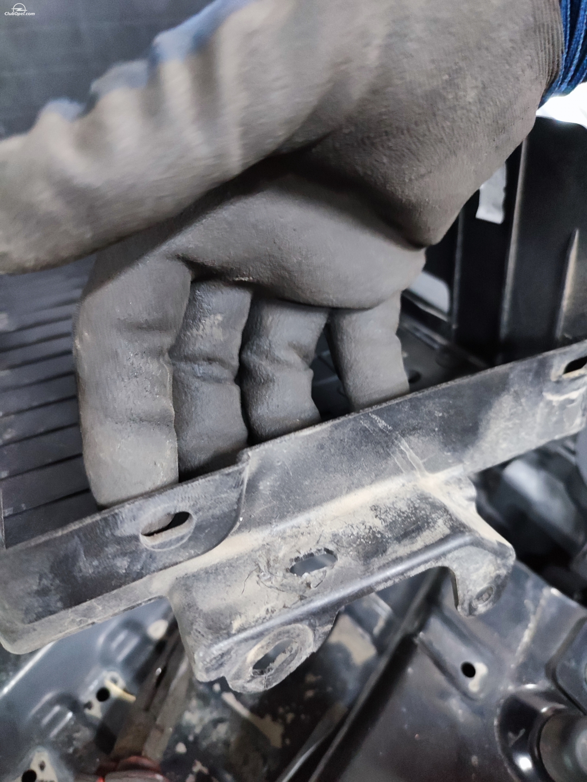

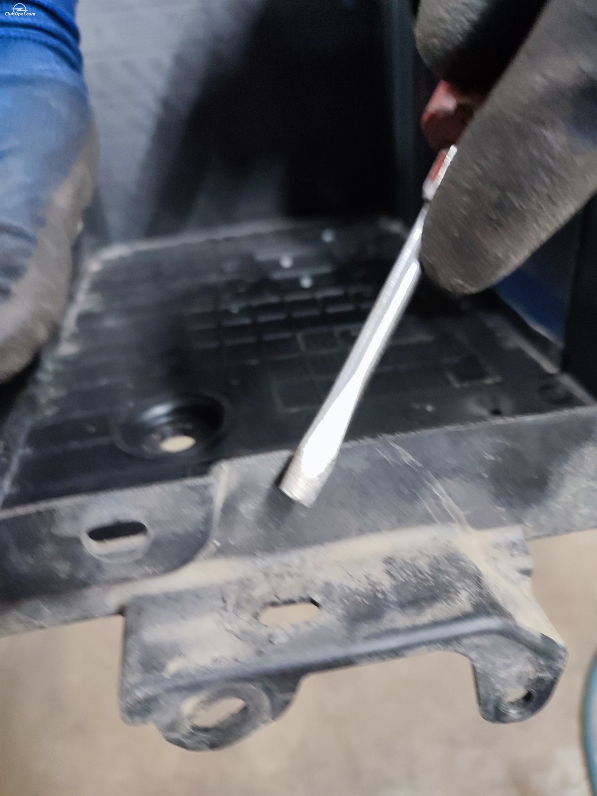

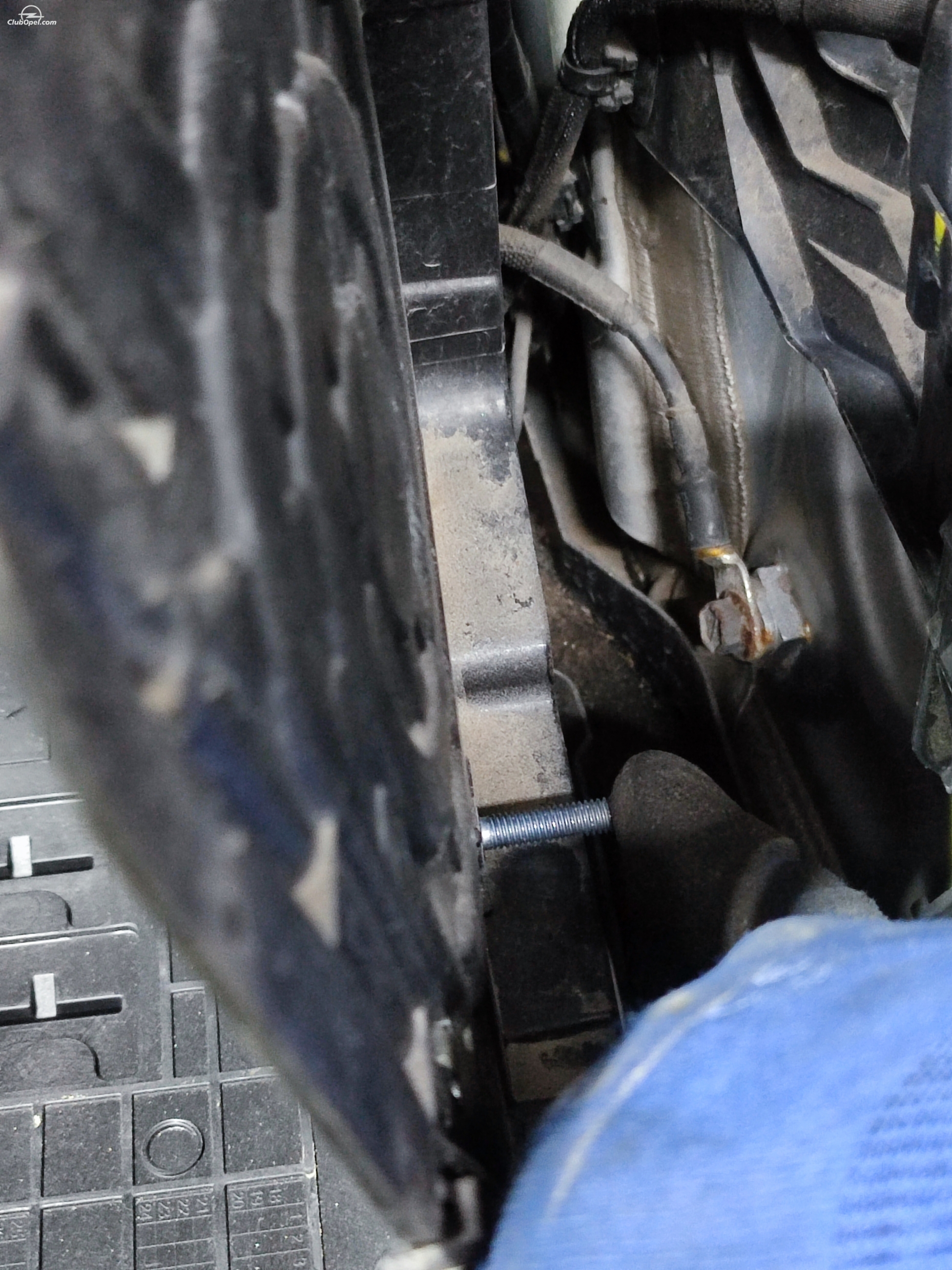

Nu poți demonta tabla care ține bateria la poziție dacă NU demontezi calculatorul ECU! Începeți cu mufele; prima dată cea superioară, apoi cea inferioară, spre zidul de foc veți observa că ECU este montat pe un suport de plastic cu ajutorul a 2 șuruburi metric6-hexagon10, filetele fiind protejate cu 2 “pahare” de cauciuc. Ei acest suport de ECU este fixat pe un canal și un “dinte”, eu am observat asta dupa ce m-am chinuit și am demontat cele 2 piulițe și am scos ECU de pe suport. Așa am avut acces la tabla ce fixează bateria pe suportul ei.

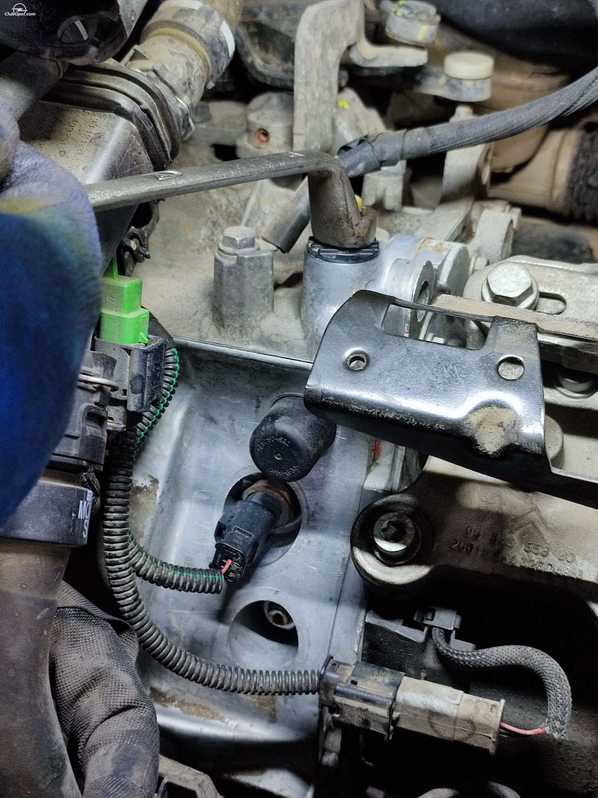

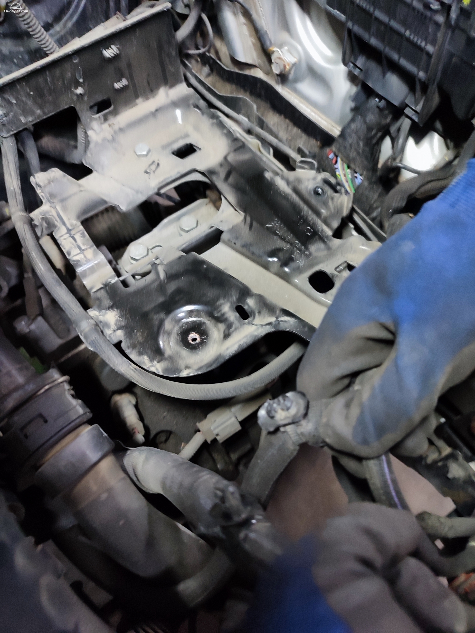

Pasul 2. Dupa demontarea bateriei veți observa în stânga suportului de baterie pipa de ventilare a cutiei. Deci va fi nevoie să demontați și suportul de baterie.

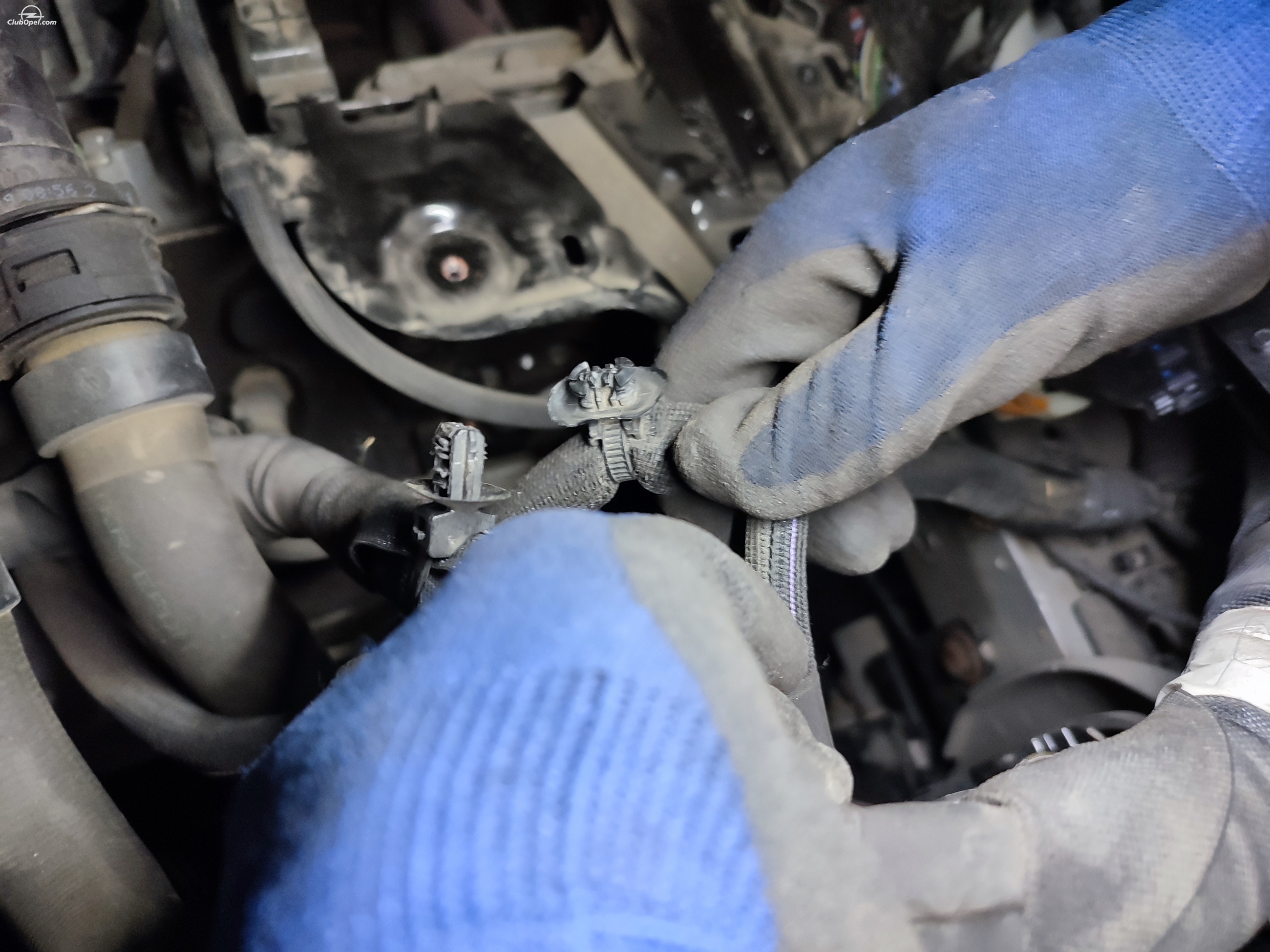

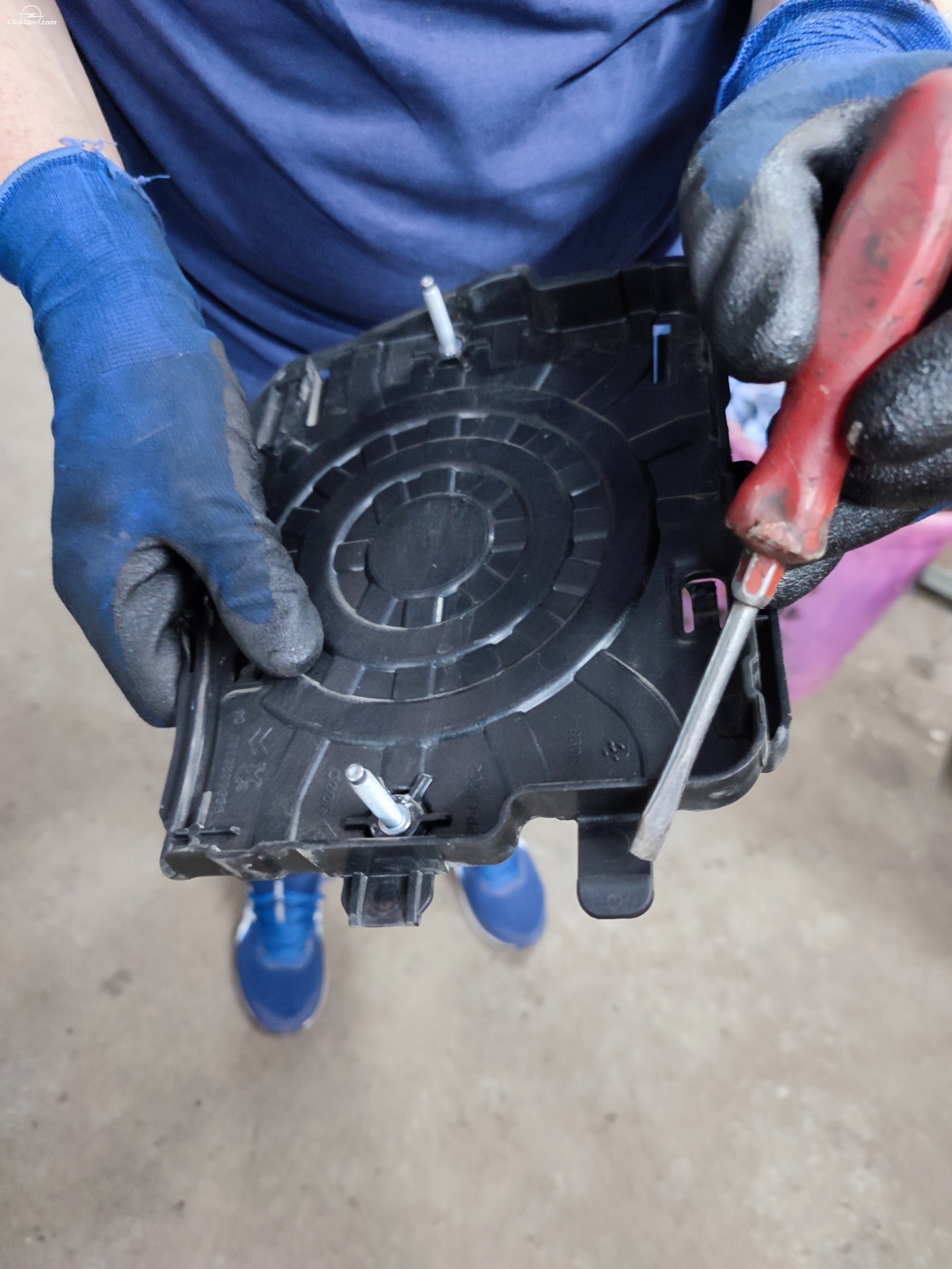

Pasul 3. Nu se poate demonta suportul fără să demontați cablurile prinse cu diverse cleme de acesta. Cu atenție și răbdare și cu un patent ascuțit veți reuși să “eliberați” toate cablurile.

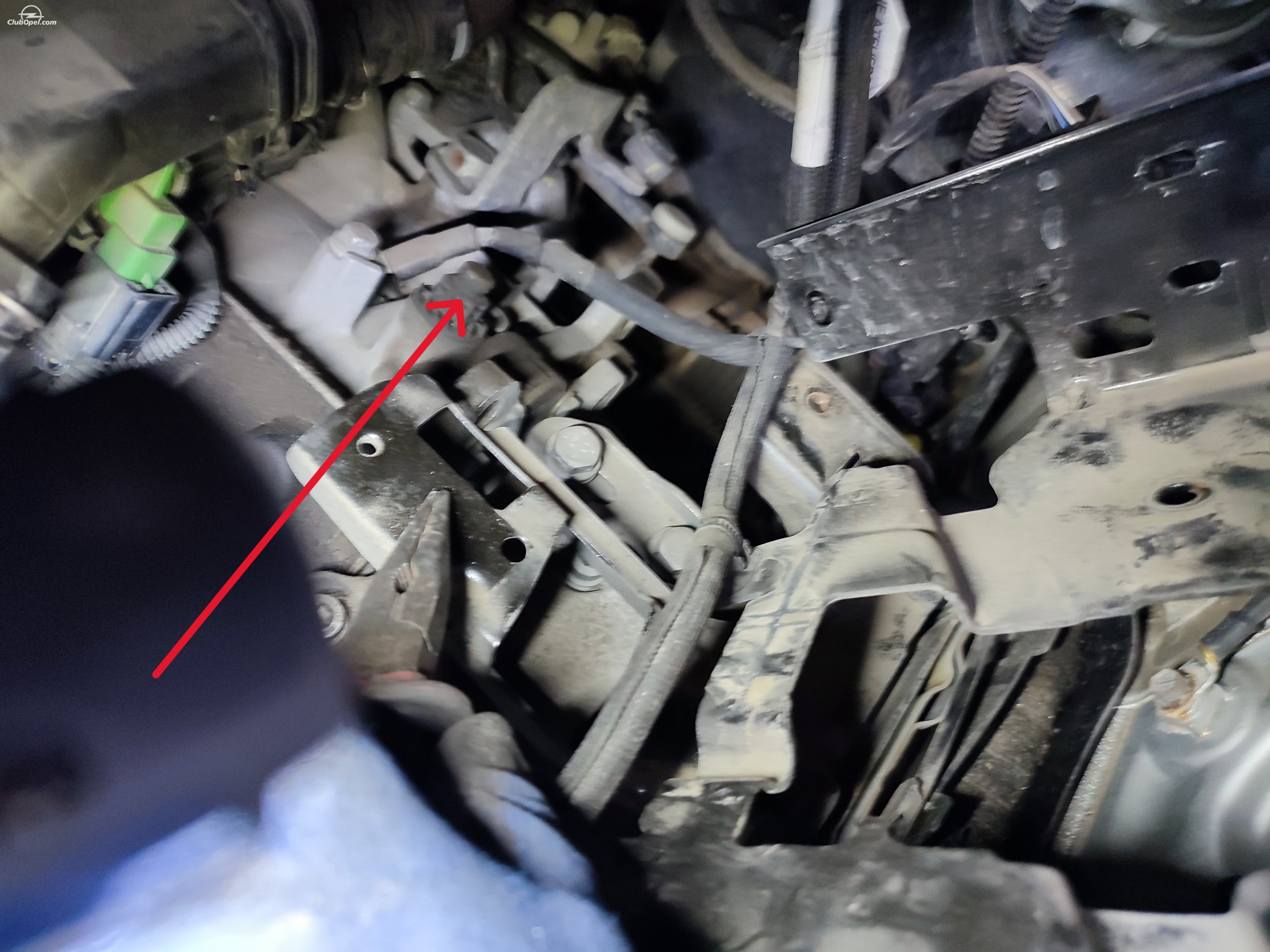

Pasul 4. După demontarea suportului veți avea acces la cutie. Eu am găsit mizerie și am spălat cu spray de frână toată zona.

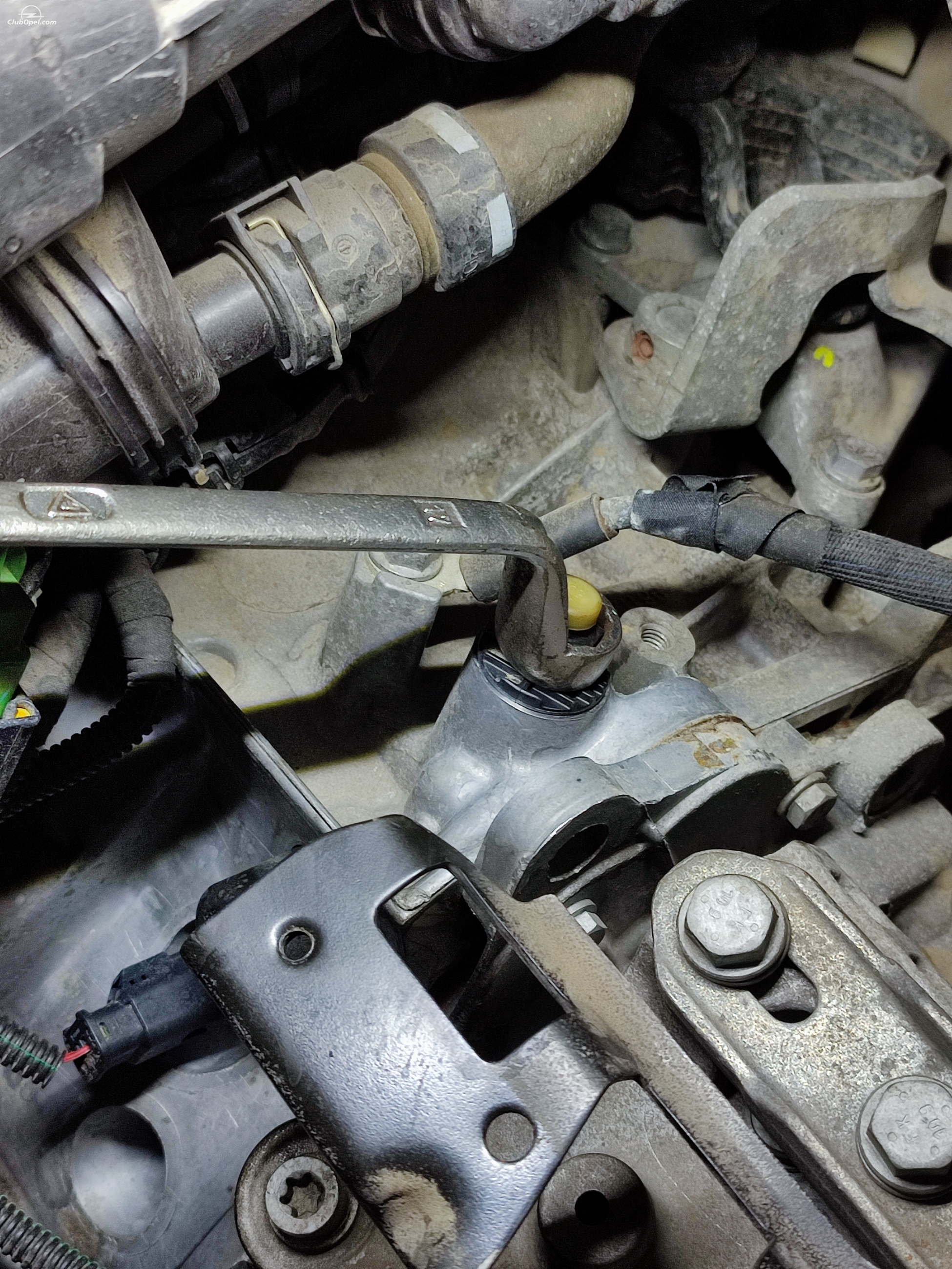

Pasul 5. Cu o inelară cotită de 17 am desfiletat “pipa” de ventilare a cutiei. În interior veți găsi și restul supapei de ventilare, se extrage ușor, am curățat cu spray de frână ambele piese de plastic.

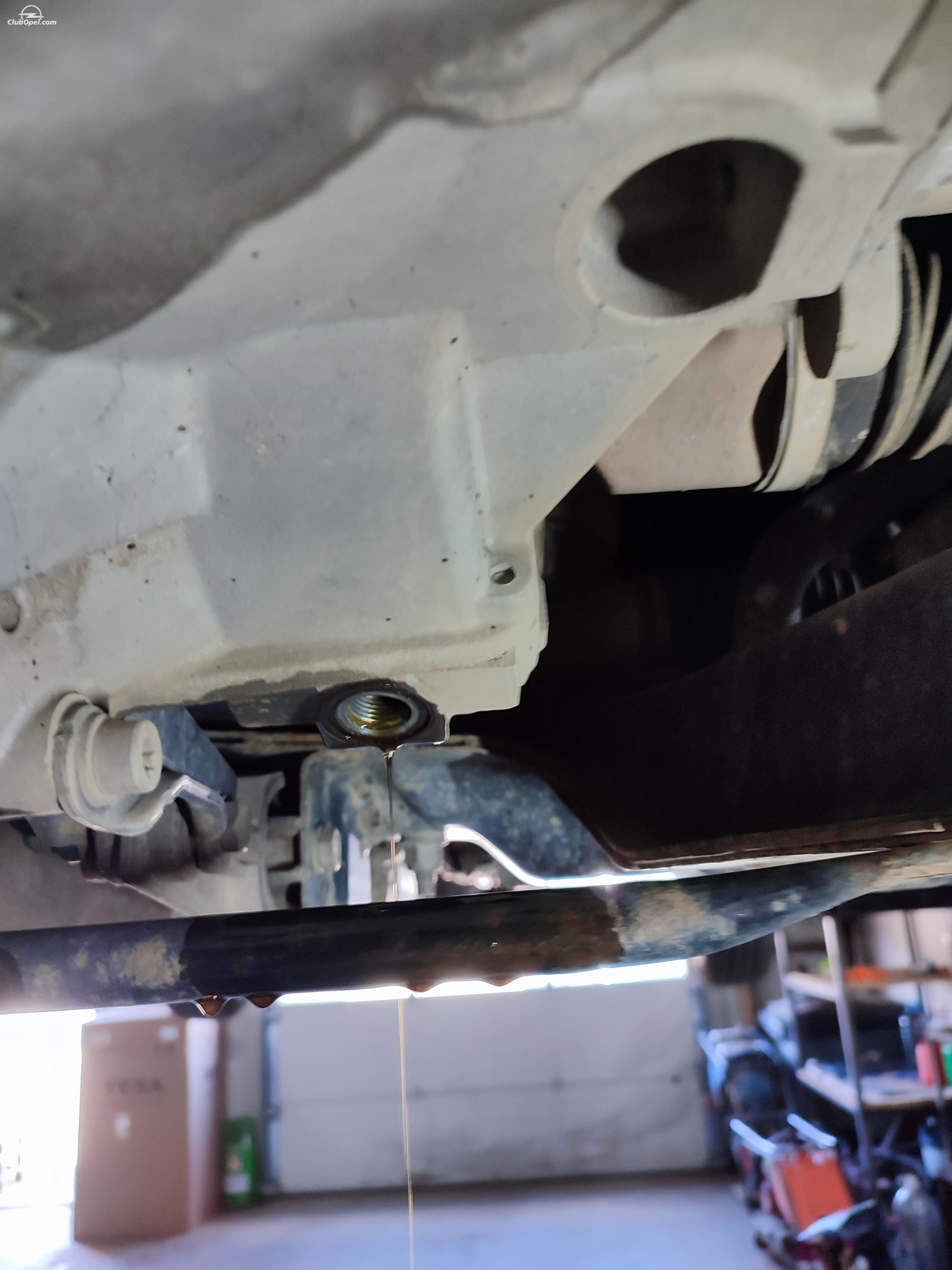

Pasul 6. Am desfiletat bușonul de golire a cutiei. În timp ce se scurgea uleiul din cutie am curățat toate mărunțișurile și am pregătit pompa de transfer și furtunurile pentru transferul uleiului în cutie.

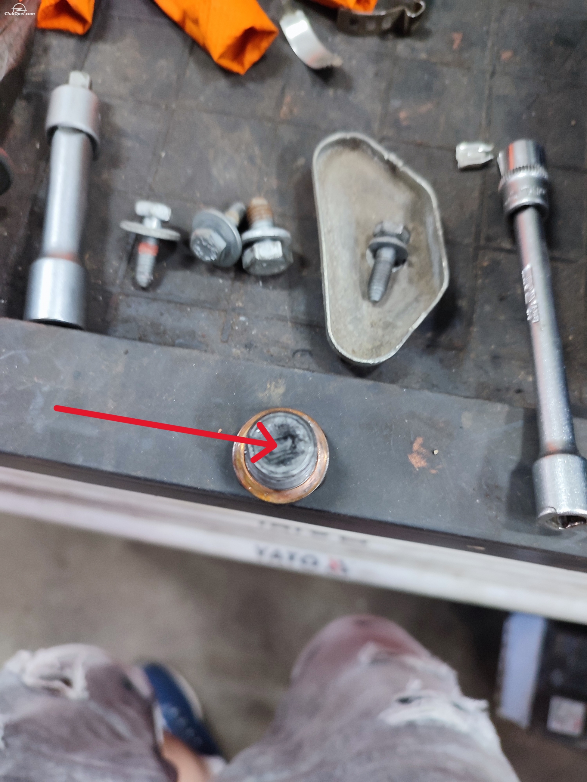

Pasul 7. Am fixat bușonul de golire pe care l-am strâns la mână cu vreo 25-28 Nm, apoi am introdus 2 litri de ulei, am șters picăturile și am fixat piesa de plastic din interior, apoi am strâns cu cheia de 17 inelară cotită valva de ventilare fără dinamometrică, la mână.
